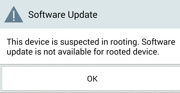

Lazzie68 Skrevet 22. oktober 2014 Skrevet 22. oktober 2014 (endret) Hei, Jeg kjøpte nylig en brukt G3 og en av de første tingene jeg sjekket var om den var rootet - noe den ikke var - ei heller har jeg forsøkt å roote. I dag kom det en ny softwareoppdatering, men jeg får ikke tillatelse til å installere denne (OTA - har ikke forsøkt via LG MOBILE SUPPORT TOOL). Noen som har vært borte i dette tidligere? Endret 22. oktober 2014 av Lazzie68
Feh Skrevet 22. oktober 2014 Skrevet 22. oktober 2014 Den kan ha vært rootet selv om du ikke får det opp i root checkeren. Hvis tidligere eier har rootet telefonen kan han bare ha installert stock rom igjen og da forsvinner rooten.
Kakebakelate Skrevet 22. oktober 2014 Skrevet 22. oktober 2014 Eller teste om du kan oppdatere den via LG sitt pc-program. Da mister du rooten.
Lazzie68 Skrevet 22. oktober 2014 Forfatter Skrevet 22. oktober 2014 Hei og takk for svar. Har ikke fått testet om det går greit med LG MOBILE SUPPORT TOOL. hvis det ikke funker, er alternativet noe a'la http://www.androidrootz.com/2014/07/how-to-unroot-lg-g3-all-variants.html eller er det mulig med en enkel fiks?
Lazzie68 Skrevet 29. oktober 2014 Forfatter Skrevet 29. oktober 2014 Kan bekrefte at det ikke funket med LG support tool, men etter å ha vært gjenne prosessen nevnt ovenfor så oppdaterer tlf seg OTA igjen. Den skal nå være 100% tilbake til stock.
