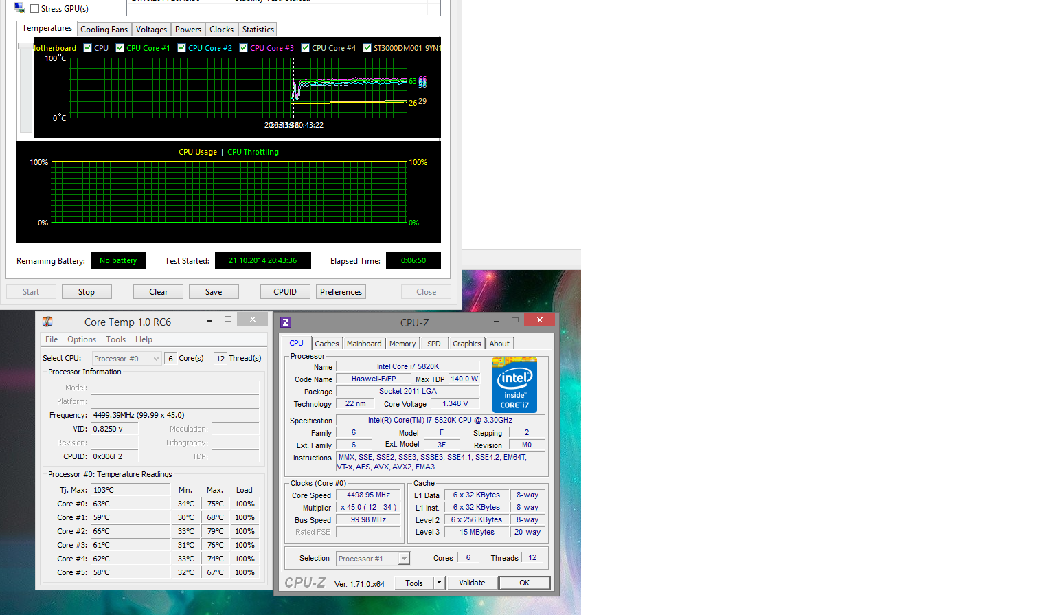

Per nå har jeg cpublokk, 2*gpublokk, 280rad, 240rad, 360rad. D5 Res/pumpe kombo. Jeg har ganske hissige temps etter 5 min med Aida stresstest.
Noen som kan si hva som er galt. Dette stemmer dårlig.

Du klarer ikke få ned vcore litt da? Og hva kjører du pumpa på, og hva slags radiatorer/vifter har du? Har du målt flowen i systemet ditt? D5 burde vel klare over 200L i timen med 3/8" ID.
Burde klare noe lavere temps i aida (som tilsvarer BF ca) enn dette ja, med såpass areal.
Joda, klarer alltids å få den ned, men må på 1.350 for 4.5. Kjører pumpen på maks, altså 5. Har 3/8 ja. Får en hel del lavere temps i BF4. Har To Scytch vifter på 240 rad, Phanteks vifter å 280 i push pull og Corsair SP120 push/pull på 360rad.
Jeg har jo en veldig stor kjøleflate. Det er derfor jeg ikke forstår hvorfor temps er så høye. Kunne jo kjøre 3770k rimelig mye høyere. På det høyeste kjørte jeg benching på 1,55v for 1.50ghz på samme arealet. Har til og med kortet ned loopen for å få bedre kjøling og kaldt vann raskere gjennom cpu.
Kaldt og kaldt ... Delta T over radiator er kanskje 2 grader :p Du kan forsøke å leke med rekkefølge på komponentene dine for å se om dette hjelper noe. 0.5 grader høyere delta mellom kald og varm side vil hjelpe en del. Ellers er du ikke kjempevarm syntes jeg på gitt vcore/freq.

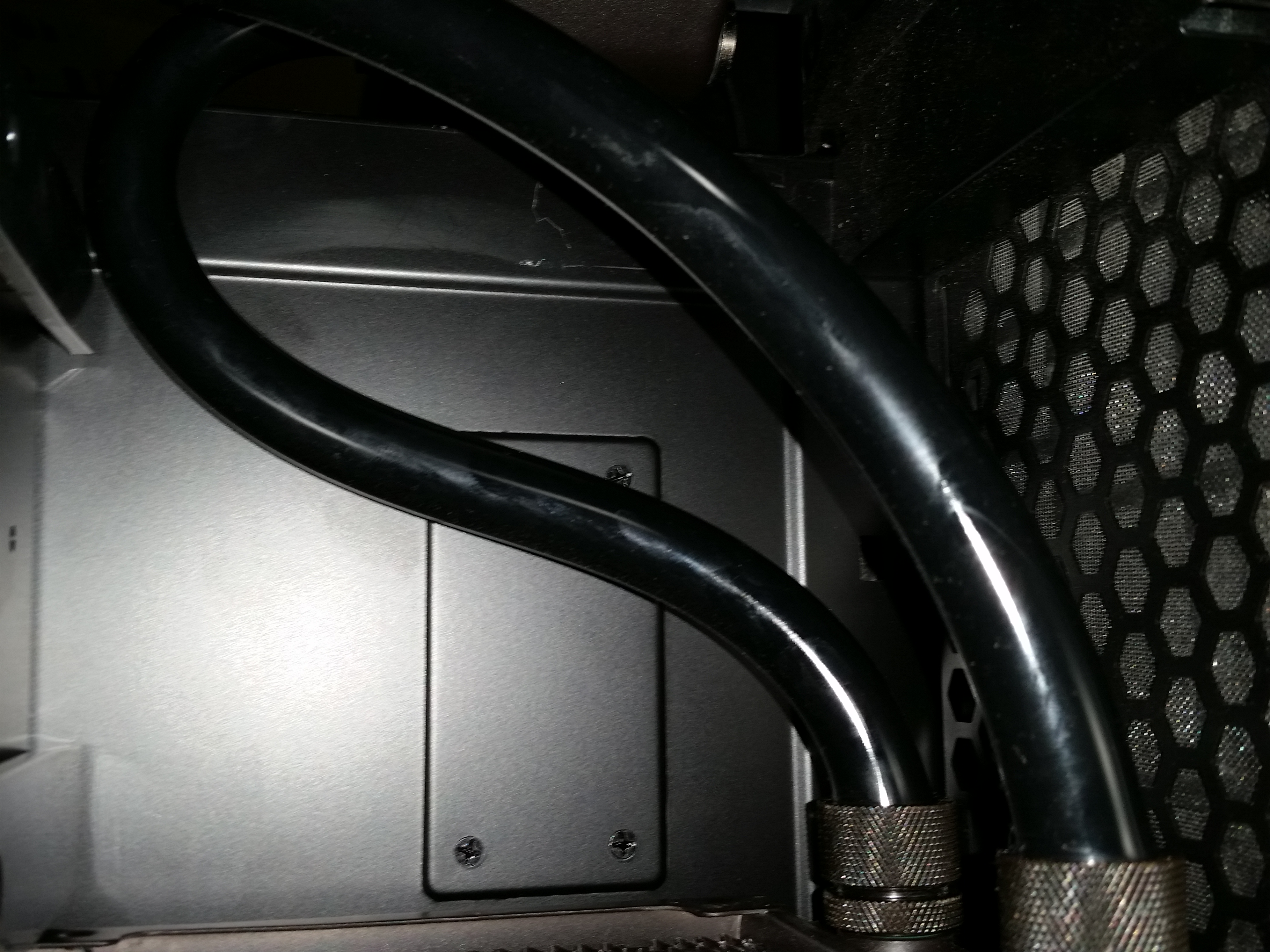

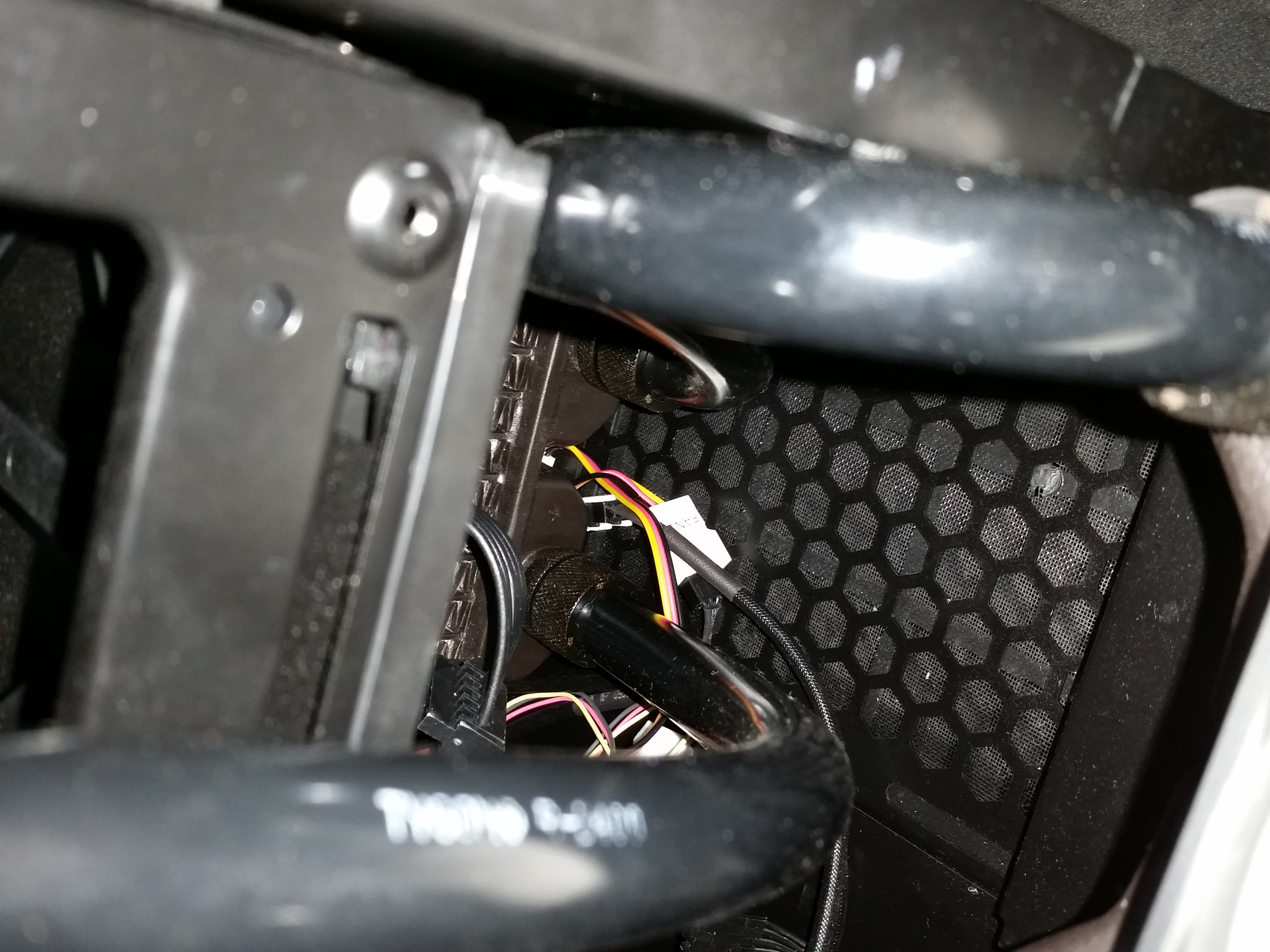

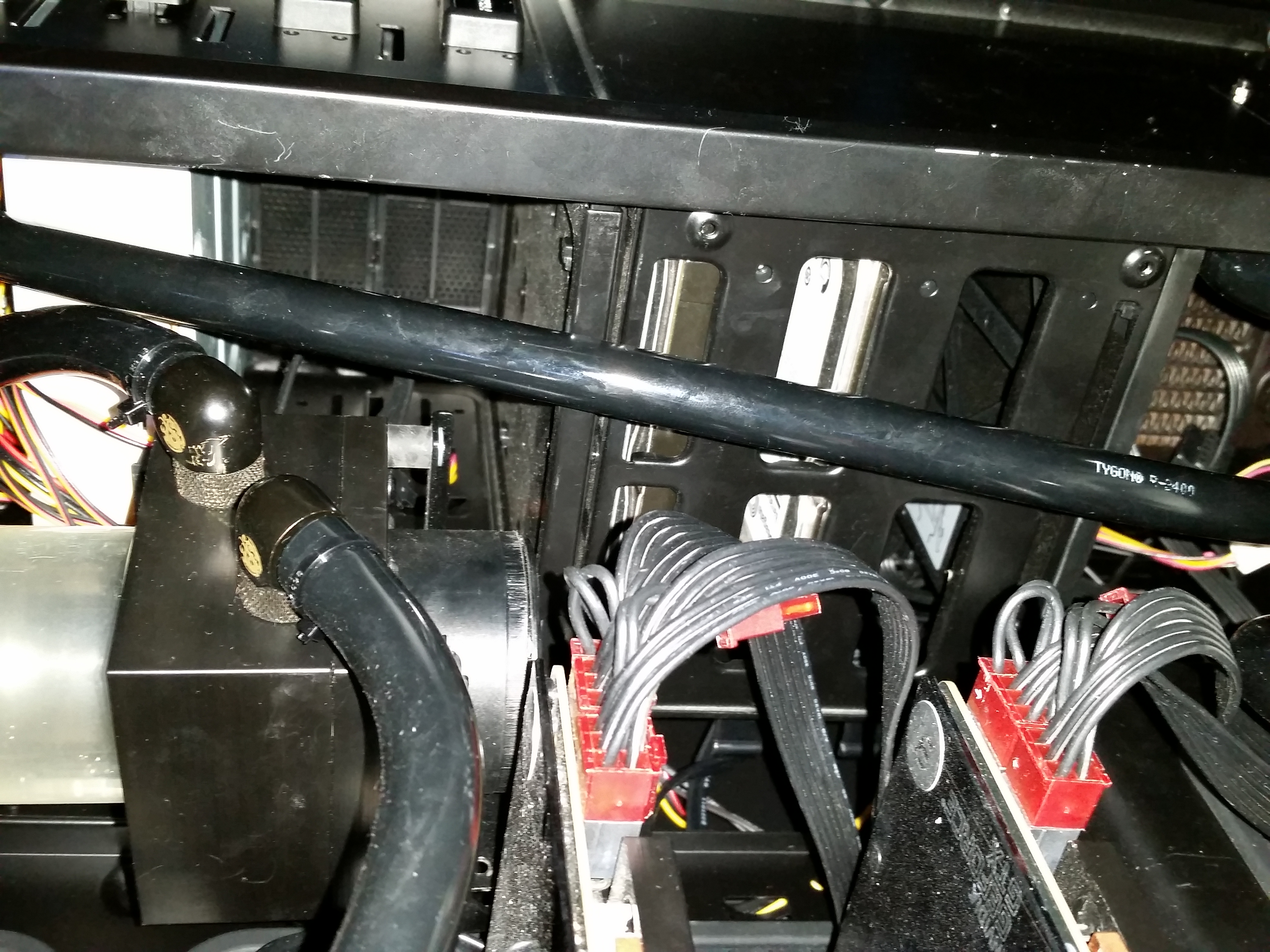

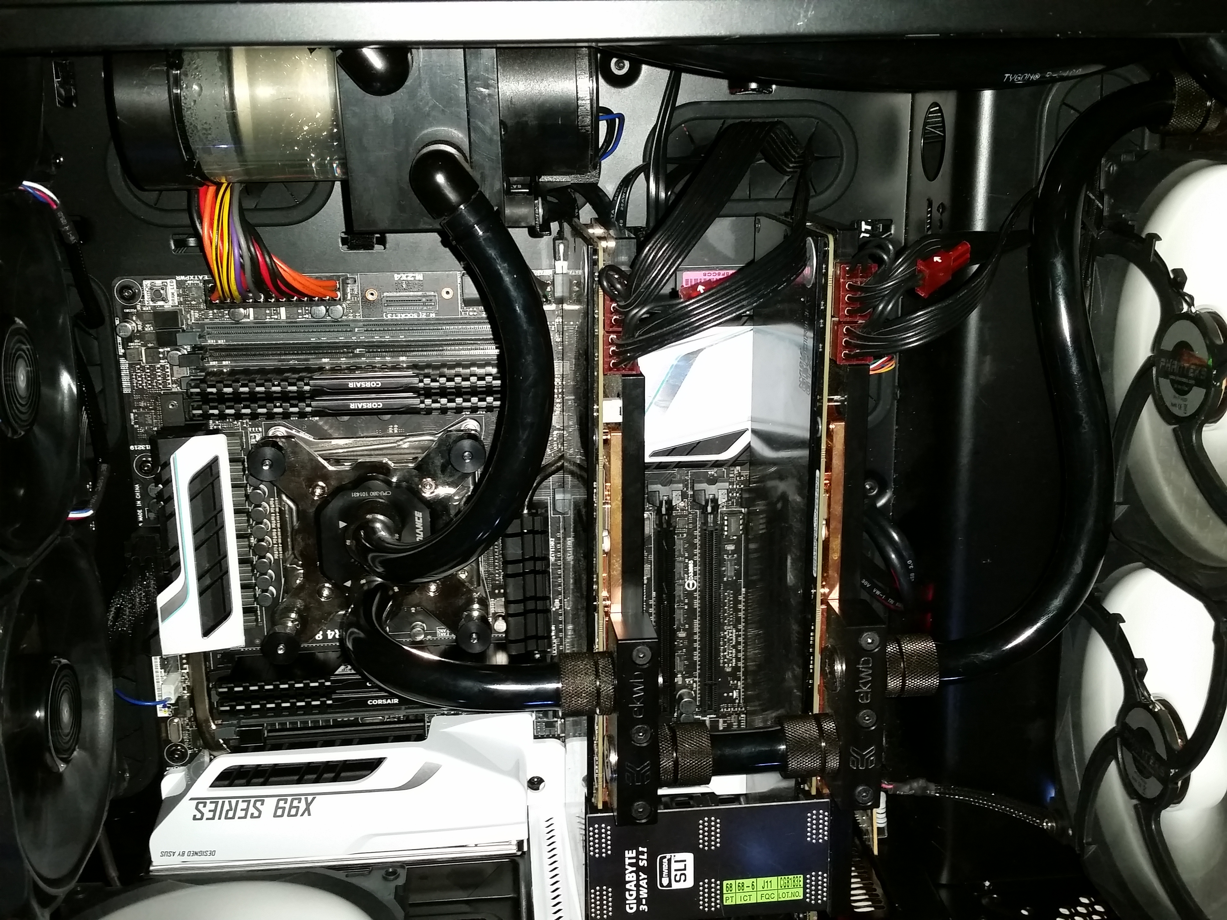

Jeg har spredd det godt utover. Mistenker kanskje en bøy på den ene slangen som jeg tipper ikke er 100% heldig. Lagt ved noen bilder her. De to nederste bildene "henger sammen".
Oppsettet mitt er slik:
pumpe/res - CPU - GPU*2 - 280rad - 240rad - 360rad - pumpe/res
