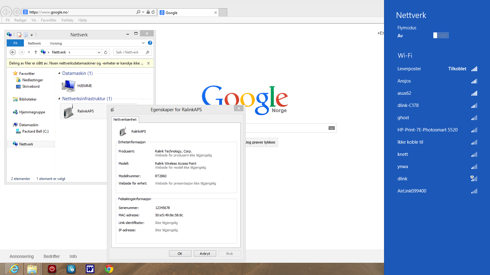

Ikke tilkoblet noen Wifi, men router vises i nettverk
Hva er det som skjer her ? Jeg har ikke koblet min datamaskin til noe Wifi-nettverk, men under nettverksinnstillinger så kommer det en router opp som vises på mitt nettverk. Jeg trodde ikke at når jeg ikke er koblet til noe som helst, så ser det ut som jeg koblet til noe likevel.
Noen som er datakyndig her ?
Endret av Derma
Ut i fra bildet, virker ut som du har windows 8 uten service pack 1?
I så fall er det mye windows oppdateringer før du kan si det er en feil i operativsystemet.
Det er nok en router uten noe wifi sikkerhet aktivert, og da vil du kunne se de slik som du gjør.
Så selv om jeg ikke er koblet til noe vises det altså på mitt nettverk om det er usikret ?
Skjønner ikke det, men ok. Jeg trodde at jeg i det minste måtte koble meg på dette usikrede nettverket før det ble synlig på mitt nettverk.
Neida, det er som på mobiltelefonen, du ser masse åpne/sikra nettverk selv om du ikke er koblet til dem. Ingenting å bry seg om, det er bare informasjon.

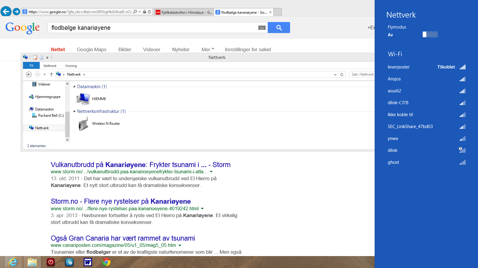

Hvor kan jeg bytte ip adresse på min datamaskin slik at jeg unngår dette ?
Under til venstre står det at jeg ikke er koblet til nettverk ? Men til høyre ser dere at jeg er koblet til ett nettverk. Hvorfor samsvarer ikke disse
to ? Jeg er på nett til leverpostei , men til venstre står det da at jeg ikke er koblet til nettverk. Mente du at jeg skulle endre IP-adresse på routeren min eller datamaskinen min ? Og Hvorfor får jeg ikke tilgang til egenskaper på min datamaskin som heter "hjemme" ? Men jeg får opp egenskaper på routeren som IKKE er min "Wireless N router".

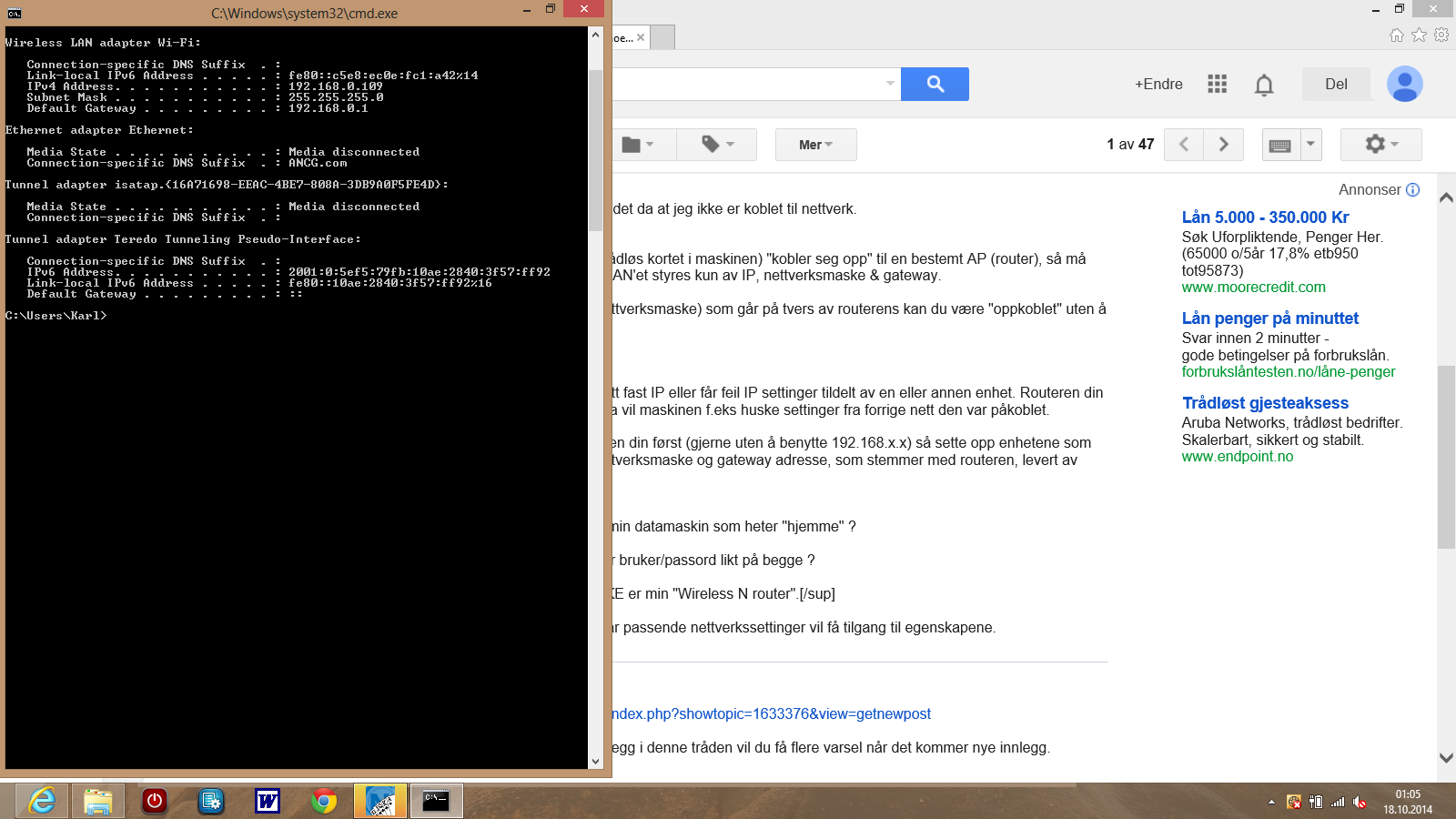

Først, den "hjemme" maskinen, er den din og funker som den skal ?
Gå til den og
trykk: Windowstast + R
skriv: cmd
Trykk enter
skriv: ipconfig
Trykk enter
Gjenta på maskinen som ikke funker. Dette viser ipv4 adresse, nettverksmaske (subnetmask) og gateway. Se etter forskjeller, evt poste infoen her.

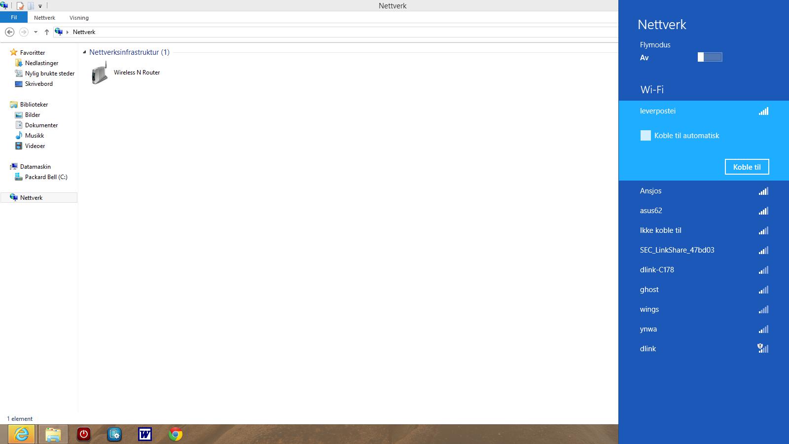

Det er to forskjellige lag. Selv om WLAN laget (trådløs kortet i maskinen) "kobler seg opp" til en bestemt AP (router), så må allikevel nettverksoppsettet stemme. Nettverket/LAN'et styres kun av IP, nettverksmaske & gateway.
Dersom din maskin har nettverks settinger (IP/nettverksmaske) som går på tvers av routerens kan du være "oppkoblet" uten å få nett.
Forvirret?
Jeg mistenker nettverkskortet i din maskin har satt fast IP eller får feil IP settinger tildelt av en eller annen enhet. Routeren din kan også være satt opp til ikke å dele ut IP etc, da vil maskinen f.eks huske settinger fra forrige nett den var påkoblet.
Få noen som kan litt til å se på (sette opp) routeren din først (gjerne uten å benytte 192.168.x.x) så sette opp enhetene som kobler seg til etterpå slik at disse får tildelt IP, nettverksmaske og gateway adresse, som stemmer med routeren, levert av "leverpostei"-AP'et.

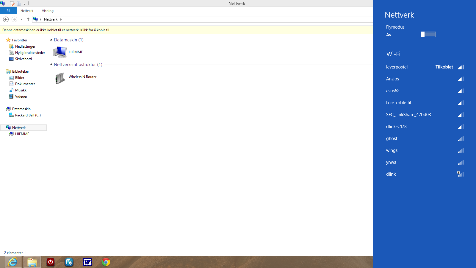

Som folket skriver, så er dette en liste over trådløse nettverk i nærheten som du kan koble deg til. Åpne nettverk uten passord, har utropstegn. Da har folk enten ikke tatt bryet med å sikre seg (kanskje de ikke en gang er klar over hvordan eller at det er åpent for alle) eller noen kan tilby "gratis nett" som de overvåker med viten og vilje. Bruk alltid VPN på ukjente nett! (Dagens moralpreken.)
Hvis denne PC-en ikke skal kobles via wifi, så er vel det enkleste å skru av det trådløse kortet? Skru på "flymodus" som vist på bildet.
https://www.youtube.com/watch?v=S0zt4opqL18
post-360999-0-77804200-1413707309_thumb.pngJeg forandret ip adressen på min egen trådløse roter den som ikke er denne forbannede D-linken. Min fungerer som den skal med passord og endret ip-adresse, men likevel kommer denne ukjente trådløse routeren til syne i oversikten over netteverk nede til venstre på maskinen. Det stemmer som du sier at det er et utropstegn når jeg ser på hvilke nettverk jeg kan koble meg på i rullegardinen til høyre. Det rådet om å bytte ip adresse på router var flott og det har jeg nå lært MEN jeg liker enda ikke at den "Wireless N router" kommer opp nede til venstre. Har aldri vært påkoblet denne og jeg konfigurerte maskinen min på nytt for å evt. hindre noe "gammel kommunikasjon". Her er nytt oversiktsbilde. Noen må da kunne så mye om data at dere kan hjelpe meg å få fjernet denne fra oversikten min ? Jeg har også forandret min egen router til å sende på den kanalen der jeg har funnet ut at denne "Wireless N router" vises minst.
