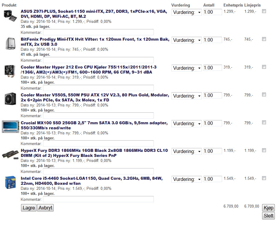

luckylight Skrevet 13. oktober 2014 Forfatter Skrevet 13. oktober 2014 Takk for gode innspill Jeg har bestemt meg for å legge litt ekstra i hovedkortet og gå for ASUS Z97I som ser ut til å være et bra kort med mange muligheter. Utvider også budsjettet litt for å få Prodigykabinettet som jeg liker. Gøy at PCèn ikke trenger å se ut som en svart boks.

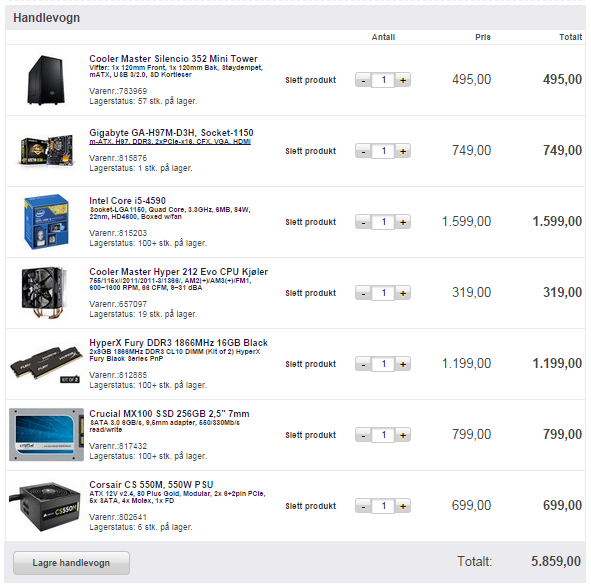

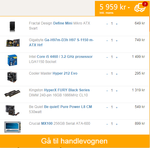

luckylight Skrevet 14. oktober 2014 Forfatter Skrevet 14. oktober 2014 Endte opp med disse kompnentene, kjøpt på litt ulikesteder pga av pris - så hele systemet kom på ca 6300.
