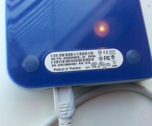

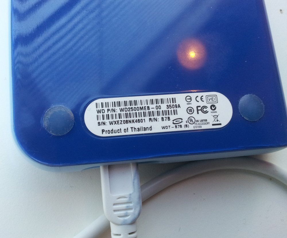

Jeg prøvde nå. Fikk satt på opptak. Den bekreftet at den tok opp og at neste opptak ble satt i gang. Det ble opprettet en mappe for filmen på harddisken, men når jeg prøver å se på den senere, så står det at mappen er tom :( Brukte en WD 250 GB harddisk)
Jeg går inn på menyen fra TVen, velger USB og der er det laget en ny mappe for opptaket, men denne mappen er tom. Inneholder ingen filer som kan spilles av?
Greia er jo at jeg får tilgang til å sette opp og starte opptakt og beskjed om at opptak er gjort. Men jeg får altså ikke sett på det i etterkant. Da har opptakeren laget mapper for programmet men disse står som tomme når jeg åpner de.

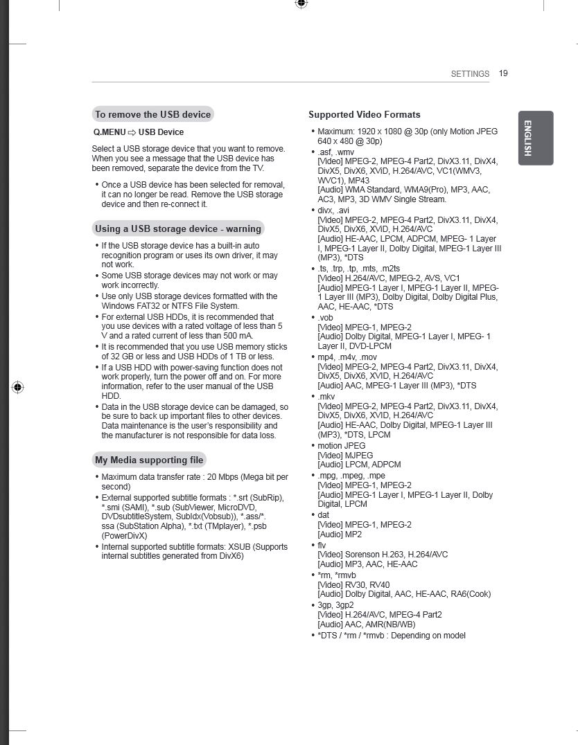

Jeg kjøpte en minnepinne på 32GB og prøvde den i stedet, men får heller ikke til den. Den installeres liksom og jeg kan finne den som USB enhet på tven, men når jeg skal foreta opptak, så får jeg beskjed om å sette USB-enhet inn i porten?
Hi,
the TV formats the HDD with EXT3 - this file format you cannot read on the PC.
Recordings are "bundled" to the TV - you cannot edit or copy them to the PC...

Verdt et forsøk? La tven formatere den (ikke ha private filer på den da)
Finner ikke noe sted å gjøre det manuelt, men mulig tven gjør det automatisk når jeg setter den i? Bilder jeg la inn på den forsvant iallfall tror jeg.

Fant plutselig ut at det var foretatt opptak allikevel. Det var bare det at man kunne ikke se på det der hvor jeg trodde man skulle se på det. Altså ved å velge USB-disken som inngangsport og så se på det der. Det er sikkert for når man skal se på innhold fra USB-disker som foto osv. Det var under OK-tasten på fjernkontrollen ett valg som het Tv-Opptak. Der lå alle Tv-opptakene som var foretatt. Der lå også info om gjenværende plass på disken i gb og i tim er og minutter ett hva slags kvalitet det var lagret i. Og muligheter for å lage favoritter og slette innhold. Kjempekjekt. Så da funket altså den gamle harddisken, men ikke den splitter nye minnepennen :p
