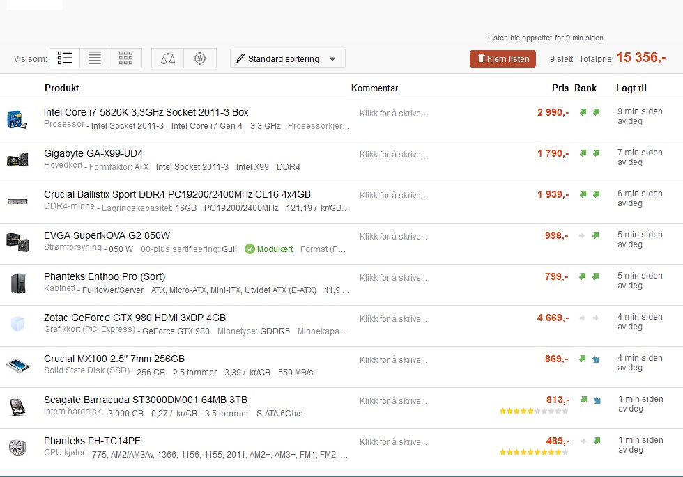

Anonym75896532654 Skrevet 20. september 2014 Skrevet 20. september 2014 Her er lista jeg har satt sammen: https://www.komplett.no/k/shoplist.aspx?mode=receive&si=1383044&su=C1903BA6-ACE0-42F4-862A-809D59C80A4B Her er en liste med det nye i som er til 15000. 2 stk som anbefalte den. https://www.diskusjon.no/uploads/monthly_09_2014/post-92763-0-63675200-1411159439.jpg

Chiobe Skrevet 20. september 2014 Skrevet 20. september 2014 Når det gjelder hovedkort, sjekk linken her: http://uk.hardware.info/reviews/5600/17/15-intel-x99-motherboards-review-new-boards-for-haswell-e-final-thoughts Jeg ville ha gått opp litt på ram, 8 gb er lite nå til dags. 16 gb eller mer er anbefalt. i7-5820K har ingen kjøling medfølgene, så det må du kjøpe. Anbefaler vannkjøling. Ville også gått for et annet kabinett. Når du kjører store skjermkort, så er det dårlig med plass. Virker også trangt om plass til vann kjøling (hvis du velger det).
xClaymanx Skrevet 21. september 2014 Skrevet 21. september 2014 Trenger du Bluray spiller? om ikke så kan du ta bort 300kr der. Gå for EVGA SUPERNOVA 750w istedenfor, RM serien har varierende kvalitet. Anbefaler også Fractal R4 kabinett. romslig og solid. CPU kjøler, gå for phanteks PH-TC14PE, eller Noctua NH-D14, lite støy.
sveibuen Skrevet 21. september 2014 Skrevet 21. september 2014 jeg har laget en liste, tror dere den vil funke? https://www.komplett.no/k/shoplist.aspx?mode=receive&si=1445742&su=9D3BB290-70D4-4EB1-B89D-4025F4E17271 det er vel noe som kan oppgraderes og skiftes ut men det er vanskelig å få det perfekt. men slik den er nå så er det under budsjettet og delene virker greie. hadde vært fint å høre andres meninger om den Hei. Strømforsyning?? Sjekk ut tråden min: https://www.diskusjon.no/index.php?showtopic=1569444 takk for tips tror du Corsair RM750, 750W vil fungere til mitt bruk? Hei. RM serien er ikke til å anbefale. 750W er helt greit, men alltid kjekt å ha litt å gå på. Men skal du ha den som gir deg mest ytelse pr krone så er denne veien å gå, du får den i 750 og 850W. http://www.netonnet.no/art/data/komponenter/stromforsyning/modulare/evga-supernova750g2/202020.7279/ http://www.netonnet.no/art/data/komponenter/stromforsyning/modulare/evga-supernova850g2/202012.7279/ Disse får du hele 10års garanti på!!! Og er supre!!! Du kan jo så klart gå for enda bedre, men da koster det en del igjen.
