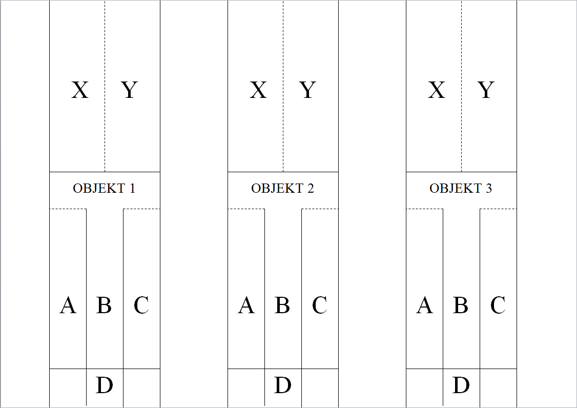

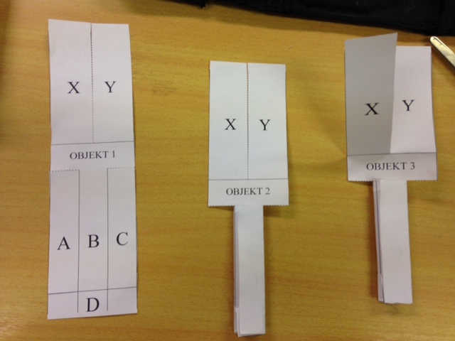

Hawkis Skrevet 12. september 2014 Forfatter Skrevet 12. september 2014 For å oppklare har jeg lagt ved mal til papirhelikopterene samt. bilde av dem klippet og brettet. Vet at disse er svært enkle, men dette forsøket var hovedsakelig for å lære å skrive rapport og bruke statistikk. Konklusjonen skal da inneholde en teori om hvorfor det gikk som det gikk. Derfor vil jeg vite følgende i korte trekk:a) Hvorfor spinner papirhelikopterene automatisk når de slippes?b) Hvorfor bremser dette farten?c) Hvordan skaper dette oppdrift? Kan nok skrive utifra det som allerede er postet, men det er bare å tilføye informasjon hvis dere gidder. Takk til dere som allerede har postet, setter veldig pris på det

arne22 Skrevet 13. september 2014 Skrevet 13. september 2014 (endret) Spørsmålet er vel formulert på en litt missvisende måte. Først så spør man om hvordan heikopterblader virker i forhold til lufta. Så omformulerer man problemstillingen til et spørsmål som kunne tolkes til å være: Hvordan virker et gyrokopter? Til sist så viser man et bilde av det eksperimentet som er utført som viser at det hverken dreier seg om helikopteret eller gyrokopteret sitt prinsipp, altså ingen av delene. Det spørsmålet som står igjen, etter at bildet av eksperimentet er lagt ut det blir vel nærmest: Hvorfor faller den papirbiten som er brettet på en spesiell måte mer langsomt enn de andre? Det vil jeg tro skyldes to grunner. 1. Papirbiten vil rotere og gjennom rotasjonen dekke et større luftareal og den vil være i kontakt med en større luftmengde. 2. Relativ lufthastighet vil bli større og luftmassene gjennom rotoren vil bli utsatt for en "sidelengs" akselerasjon. Det gir en trykkforskjell mellom overside og underside som bremser fallet. (Med litt velvilje så har vi da kanskje litt av gyrokopterets prinsipp i bruk. Rotoren til et gyrokopeter må ikke nødvendigvis ha en "flyvingeprofil" og ikke et helikopter heller, men de kan ha det. Rotorbladene på Sikorsky S-61N er for eksempel forholdsvis symtriske. Her er ellers en film som viser oppbyggingen av rotorhodet til S61. Den viser også hvordan man kan kontrollere rotobladenes relative angrepsvinkel i forhold til luften ved bruk av collective og cyclic stick. (Som styrer den blå dingsen (Swash plate) litt nede i filmen som igjen styrer angrepsvinkelen til rotorbladene gjennom en 360 graders rotasjon.) https://www.youtube.com/watch?v=83h6QK-oJ4M Ellers for den som interesserer seg litt for aerodynamikk og rotorteori, sånn litt i dybden, så googlet jeg opp en ganske interressant beskrivelse av vindmøllens prinsipp. Det er jo sånn sett noe av de identisk samme aerodynamiske prinsippene for et helikopeter og en vindmølle, men prinsippene brukes på akkurat motsatt måte. (Helikopter: En "roterende torque" produserer en vindhastighet. Vindmølle: En vindhastighet produserer en "roterenede torque".) http://brage.bibsys.no/xmlui/bitstream/handle/11250/182874/Byre,%20Andreas.pdf?sequence=1 (Det er ellers ikke noe som heter "roterende torq". Mekanisk effekt som er lik produktet av turtall og dreiemoment levert inn på en aksling, blir vel en riktigere, men en mer tungvint formulering.) Nøkkelfaktorer for rotorbladenes aerodynamiske virkning er jo "aerodynamisk profil", "relativ vindhastighet" og "relativ angrepsvinkel - AOA) Se også denne tegningen. Endret 13. september 2014 av arne22
