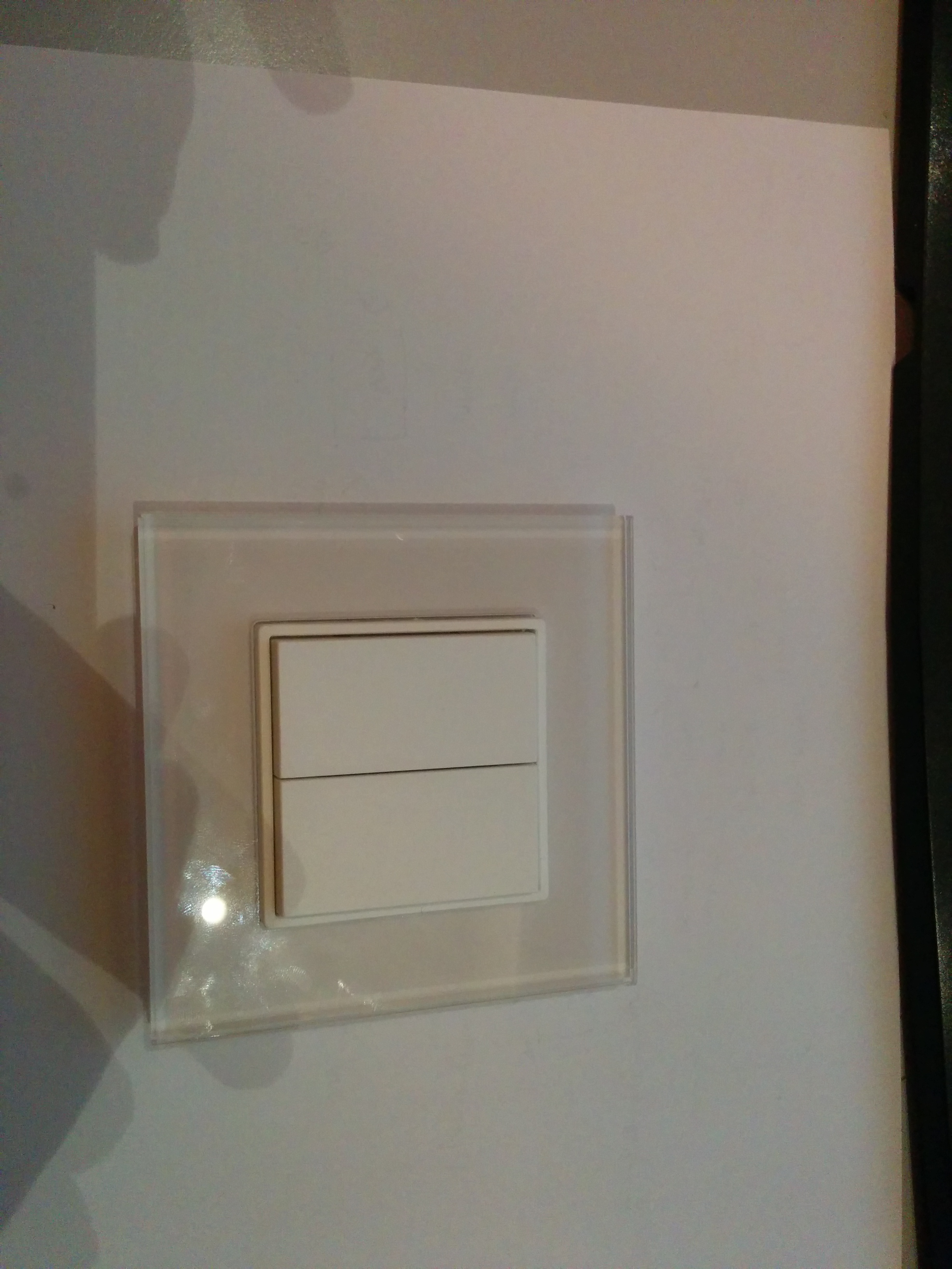

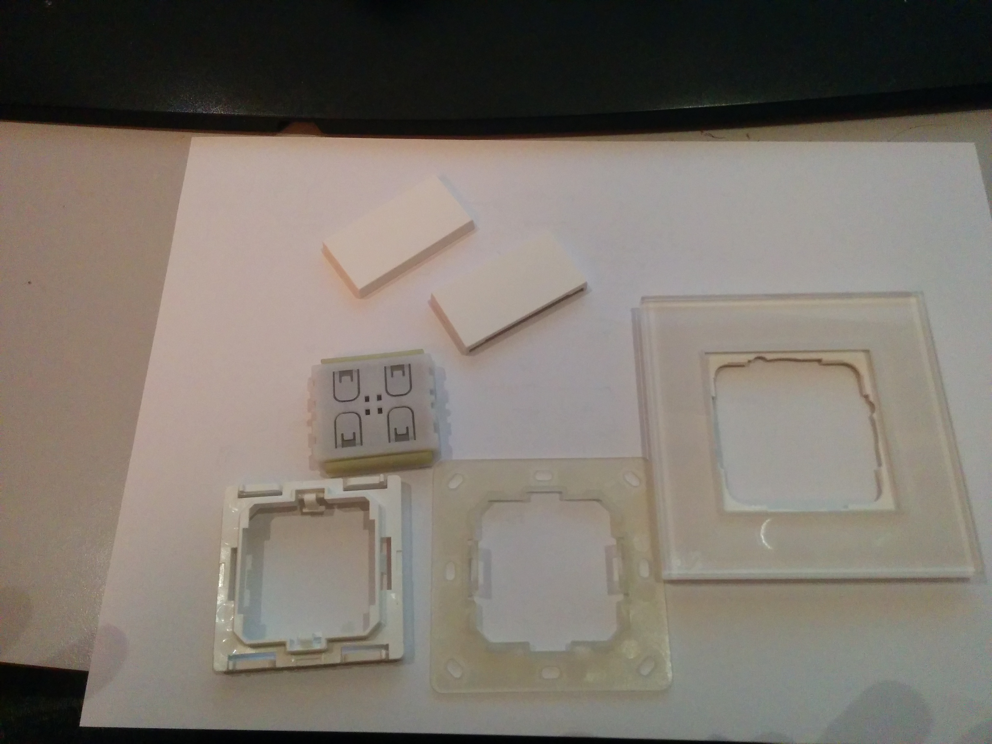

Dessverre viste det seg at jeg ikke har noen 55mm-brytere liggende, men jeg har lastet opp noen bilder av bryteren i en 55mm ramme og hvordan det ser ut når det er delt opp. Det bør være kompatibelt med alt i 55mm-formfaktoren feks System 55, E22, S-Color fra gira og tilsvarende fra de andre tyskerene, men fikk som sagt dessverre ikke prøvd (utenom selve rammen, som ikke overraksende fungerer fint)

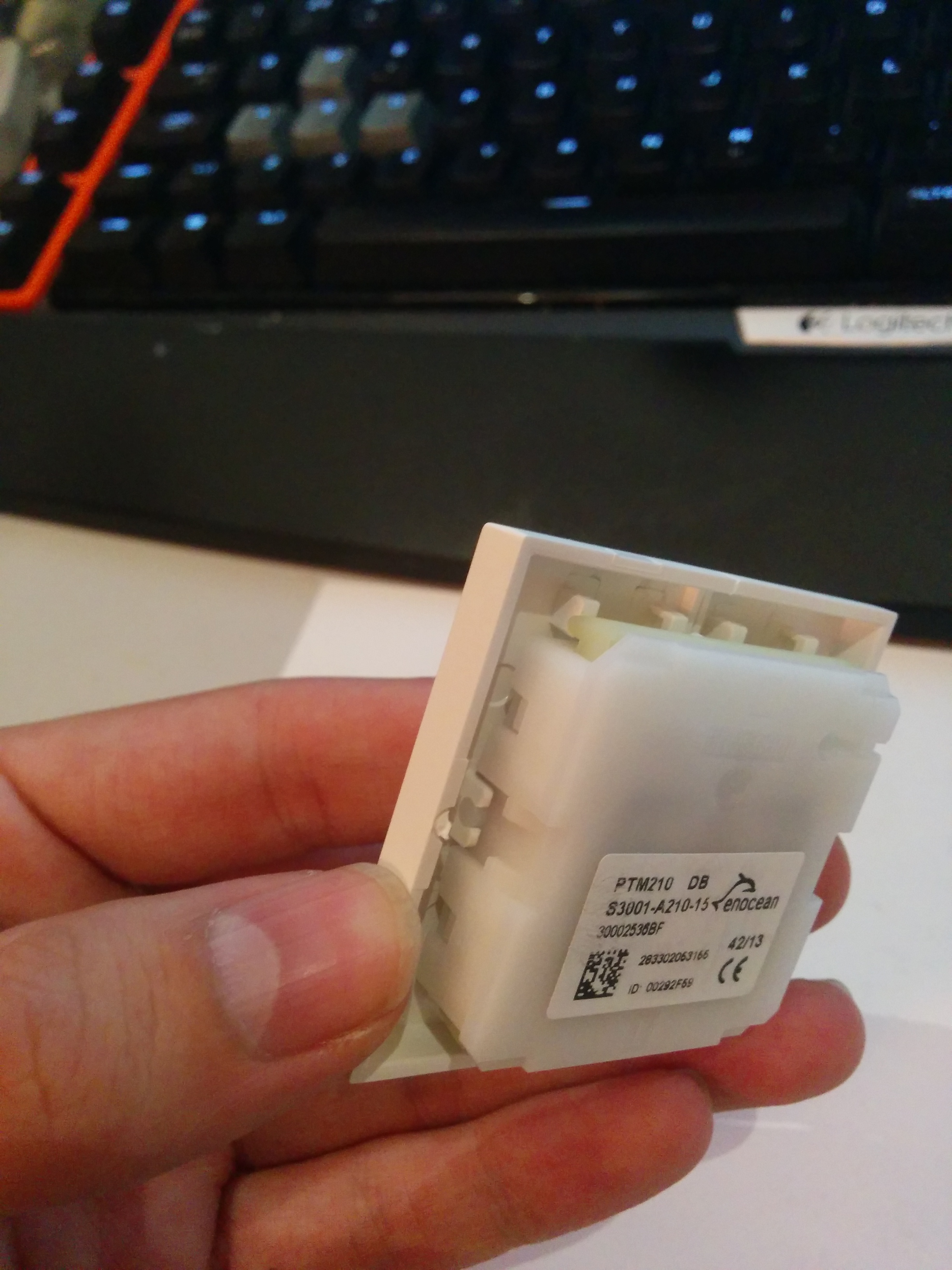

Altså for å presisere, den glassrammen er fra et annet system, så den passer i alle(?), 55mm-rammer, det er bare selve bryterene jeg er usikker på om kan byttes ut. Produktet som jeg kjøpte ser sånn ut som i bilde 2 (det der jeg holder den i hånda) og er uten ramme.
Ah! Det er jo bryterne som er det interessante å bytte ut, iallfall for meg. Rammen lar seg jo stort sett bytte ut.
Det er ikke mulig å plukke av dekslene?
Litt usikker på hva du mener med dekslene, men det siste bildet har alle delen plukket fra hverandre så mye som man enkelt kan gjøre (dvs bare pelle det fra hverandre med fingrene. Du ser bryterene som satt på når jeg kjøpte øverst til venstre. rett under de er selve bryter-delen som er den funksjonelle delen av produktet, der jeg antar man kan sette på nye "bryterlokk", nederst er to greier som bare er for å tilpasse den til en standard 55mm-ramme, og til høyre er en Gira-ramme i 55mm-dimensjon.
