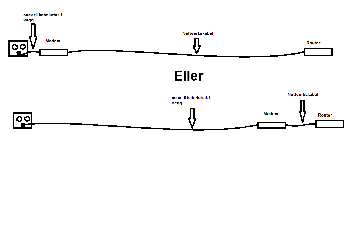

skelld Skrevet 9. september 2014 Skrevet 9. september 2014 Hei Jeg har trådløst inn til stua men innser at trådløst blir for dårlig, så jeg lurer på hvilken kabel er best å forlenge? Nettverkskabel eller coax kabel? nett.bmp
LMH1 Skrevet 9. september 2014 Skrevet 9. september 2014 (endret) Coax, er vel egentlig til TV, men det går vel ann å bruke det. for over 100 meter. Men da ved eurodocsis 3 får man maks 6 gigabit nedlasting og 300 mbit opp, Docsis 3.1 klarer 10 gigabit ned og 1 gigabit opp. Cat5E eller Cat6 kan kun strekkes 100 meter, og klarer 1 gigabit (Cat5E) mens Cat6 kan strekkes 30 meter å klare 10 gigabit begge veier, over det må man ha Cat6A eller Cat7. Skal du senere oppgradere til fibernett bør du ha seperat løsning (Cat6 og coax) som er anbefalt. Hvis ikke kan du velge coax. Coax kabel er bare 1 kobbertråd og beskyttelselag av tynt metall, mens TP kabel består av 8 mindre kabler, så dermed er coax lettere å installere. Endret 9. september 2014 av LMH1

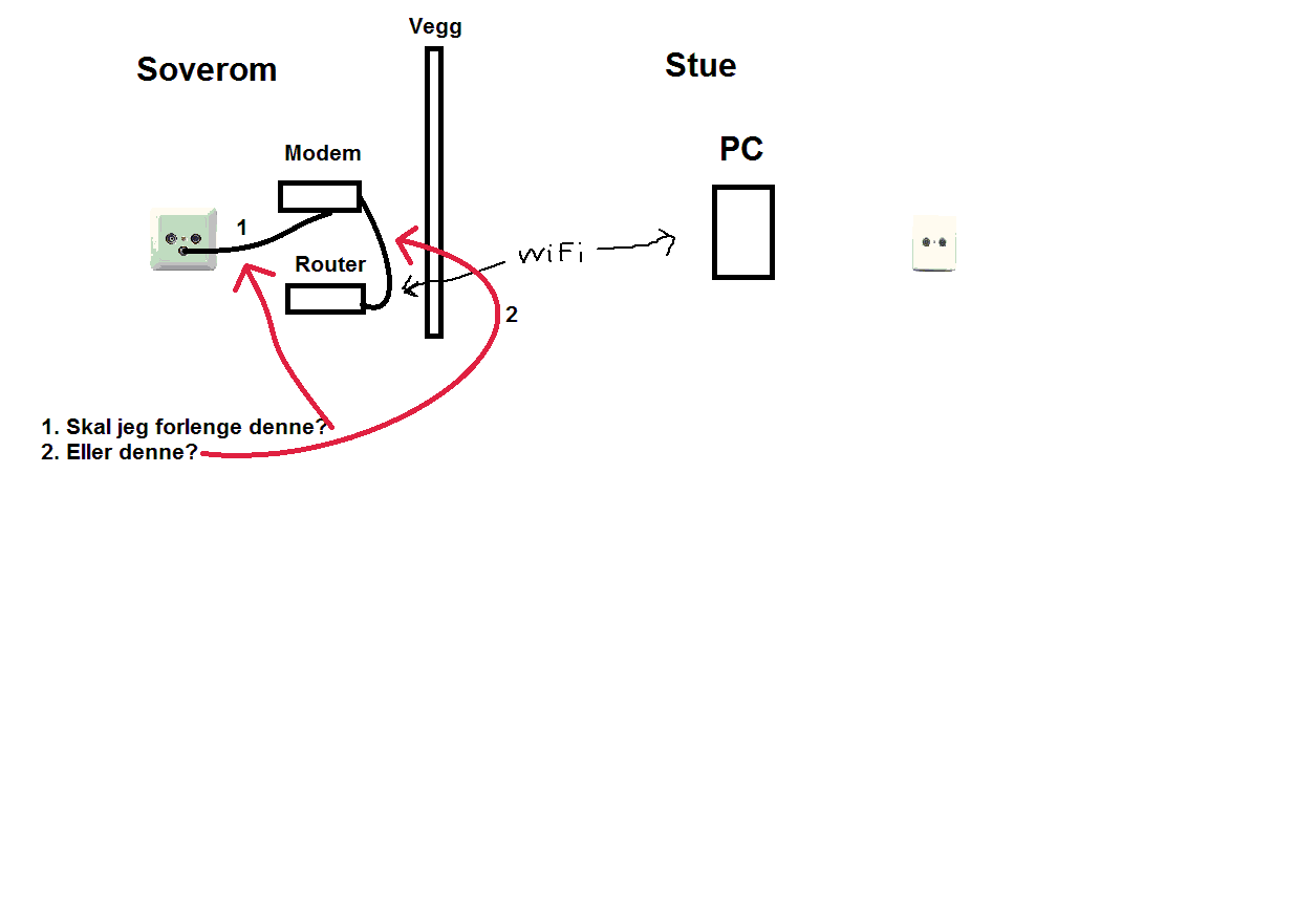

skelld Skrevet 9. september 2014 Forfatter Skrevet 9. september 2014 Takk for svar. Forstår jeg deg rett at du mener du at det er best å forlenge cat5e/cat6 kabelen istedenfor coax-kabelen? Mulig jeg er litt dårlig å forklare. nett2.bmp
endrebjo Skrevet 9. september 2014 Skrevet 9. september 2014 Hvis du allerede har coax-uttak i stuen klarer du kanskje å koble modemet til det uttaket i stedet?
skelld Skrevet 9. september 2014 Forfatter Skrevet 9. september 2014 (endret) har ikke coax-uttak i stuen, kun antenneuttak til kabel tv. Endret 9. september 2014 av skelld
process Skrevet 9. september 2014 Skrevet 9. september 2014 I min erfaring er det best å forlenge nettverkskablene, men dette er kun anekdotisk. Har opplevd signaltrøbbel ved forlengelse av coax kabelen før jeg byttet til cat5 i hele hjemmet. Sett modemet ved uttaket og legg nettverkskabel er mitt råd
endrebjo Skrevet 9. september 2014 Skrevet 9. september 2014 Det kan fungere å bruke TV-uttaket som internett-uttak. De er i prinsippet koblet på samme kabel, men det kan være filter i TV-kontakten som gjør internett vanskelig. Og du trenger sannsynligvis en overgang. Hvis du fremdeles vil bruke stue-uttaket til TV også, trenger du en splitter i tillegg til overgangen. Hvis dette ikke går ville jeg brukt en lang TP-kabel fra modem til ruter som forlengelse. Signalet på coaxen har allerede reist et stykke på coax-kabelen for å komme til huset digg og har et begrenset signal/støy-forhold. Det skal ikke så mye til for å ødelegge dette signalet med f.eks en dårlig overgang, skadet kabel, eller liknende. I tillegg er slike splittede coax-systemer følsomme for lange ekstrakabler etter splittene, siden alle kablene virker inn på hverandre. F.eks kan TV-kabelen gå utover internett-kabelen. Fra modemet til ruteren har signalet blitt "nytt", og du får dermed et helt nytt signal/støy-forhold som er vanskelig å ødelegge. Derfor vil jeg si det er enklere å forlenge på denne måten. En løsning basert på TP-kabel er vanligvis også mer fleksibel enn coax. 1
skelld Skrevet 9. september 2014 Forfatter Skrevet 9. september 2014 Takk for svar. Da tror jeg at jeg forlenger nettverkskabel.
