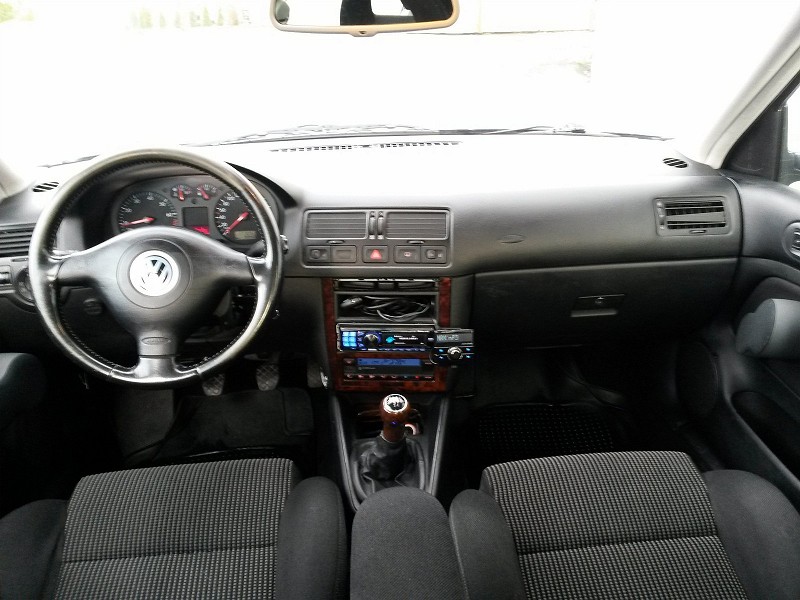

Hei.
Har nettopp kjøpt meg ny bil, var egentlig ferdig med anlegg etter de første bilene mine, men moro med god lyd fremdeles.
Anlegget er:
Spiller: Alpine CDA - 117
Dab radio: Alpine EZi-DAB alt koblet til igjennom denne (radio, aux etc)
Frontsett: focal k2 power 165krx3
Bak: focal IS165 Integration
Forsterker: Kicker ZX650.4
Sub: Billebro 12" kasse, oppdaterer når jeg husker sub-elementet.
Personlig liker jeg lyden, og husker sist jeg bygde anlegg at dette er gode deler! Eller tar jeg feil? Hva syns dere om setupen?
Det som irriterer meg litt er at det er litt susing/støy når volumet er skrudd litt opp og sangen eller lignende er ferdig. Er ikke noe "farlig", men irriterende, noen ideer for årsaken av dette? Sannsynligvis har forrige eier fortsatt lyd i orginalhøytalerne, så kanskje dette er årsaken? (trur ikke en høytaler er sprengt).
Mvh: Bjarte
Ok, takk . Kan teste det. Da får jeg se hvordan han har gjort det tidligere, rart å ha anlegg man ikke har mekka selv, føles så ukjent.
Prøvde å pusse under jordinga og skru den fast igjen, men er fortsatt susing. Skal prøve igjen i morgen, og vaske av belegget ordentlig også. Hvis denne susinga/støyen ikke forsvinner etter det, har noen en annen idè? Er en ganske markant susing når jeg skrur på tenninga og har stereoen på, mens dab radioen finner kanaler :S
Er det bare når du bruker Aux inn det suser? Aux inn er ikke god løsning.
Veit ikke helt hvordan han har gjort det, men spilleren står alltid på aux, fordi Dab enheten er koblet til med aux. Hvis jeg ønsker å spille musikk fra tlf så kobler jeg til aux kabelen, og setter på AUX in på dab enheten. Usikker på om det er mulig å gjøre noe med det der :S
Pussa godt nå og er fortsatt der, i tillegg er jeg redd den ene høytaleren i døra er litt fucka, enten er ledningen blitt dratt litt ut ellers så kan den være sliten! Den er skrudd inn i døra :S Har alltid lyden på tlf på fult. . .
