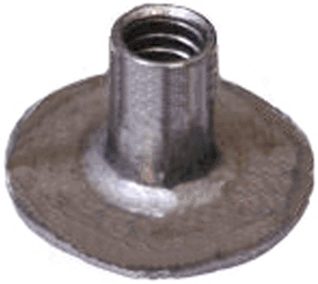

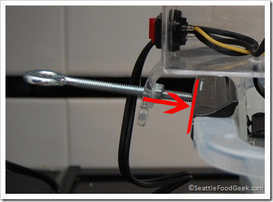

geirgp Skrevet 1. september 2014 Skrevet 1. september 2014 Trenger en skrue, eller et stykke man kan sette på enden av en skrue slik at den ikke skrus inn i materialet den møter, men presser det. akkurat som på enden av skruen i en tvinge. Noen som vet hva dette heter og hvor man får kjøpt det? Takk!
geirgp Skrevet 1. september 2014 Forfatter Skrevet 1. september 2014 Nei, men du er inne på noe med den vingemutteren Kan forklare litt nærmere. Istedet for vanlig skruehode trenger jeg en skrue/bolt som kan betjenes med hendene - vingeskrue? Mulig at jeg greier meg med en vanlig skrue, men det er isåfall hva man skrur på skruen jeg ikke vet navn på. Tenk liten sugepropp med mutter limt fast på hodet, som dermed kan festes på skruen.
geirgp Skrevet 1. september 2014 Forfatter Skrevet 1. september 2014 (endret) Fant et bilde som viser bruksområdet: kan ikke sees på dette bildet, pga vinkelen, men helt til høyre på den skruen trenger jeg et endestykke som kan skrus innpå og gjør at trykket blir jevnere fordelt enn dersom det var kun skruen.. Endret 1. september 2014 av geirgp
Inge Rognmo Skrevet 1. september 2014 Skrevet 1. september 2014 Noe sånt som dette, med andre ord: http://no.rs-online.com/web/p/adjustable-height-mounts-feet/2858592/?searchTerm=285-8592&relevancy-data=636F3D3126696E3D4931384E525353746F636B4E756D6265724D504E266C753D656E266D6D3D6D61746368616C6C26706D3D5E5C647B337D5B5C732D2F255C2E2C5D5C647B332C347D2426706F3D313426736E3D592673743D52535F53544F434B5F4E554D4245522677633D4E4F4E45267573743D3238352D3835393226 Den mangler riktignok håndtak, men det enkleste der er vel å skru på en vingemutter (evt. et slikt plast-kryss-håndtak) og feste det med en kontramutter.
toth Skrevet 2. september 2014 Skrevet 2. september 2014 (endret) Er det du sier at du ønsker å fordele trykket pilen viser på en større flate? Du ønsker å stramme bolten uten å skade/punkt-presse det enden går mot? Isåfall er jo det Inge viser til et alternativ, altså en møbelfot. Jeg vil ellers tro at om du tar en tur på Clas eller Jula vil du finne noe du kan bruke. Alternativt kan du vel sveise/lime fast en mutter på en plate, men jeg vil tro at det enkleste er å finne en fot til noe - flagg, bord, vaskemaskin, dusjkabinett etc - sjekk båtavdelingen på biltema Du finner en del treff om du googler "foot nut" eller tilsvarende og: https://www.google.no/search?q=nut+with+foot&es_sm=93&source=lnms&tbm=isch&sa=X&ei=C28FVIfpE6n8ygOs3oCwAQ&ved=0CAgQ_AUoAQ&biw=1290&bih=851#q=foot+nut&spell=1&tbm=isch Du kan jo også snu opplegget - bruk en bolt med stort hode inn mot høyre, og ha en vingemutter til venstre(på innsiden) som du da slakker(skrur bort fra hodet) for å øke trykket. Endret 2. september 2014 av toth 1
toth Skrevet 2. september 2014 Skrevet 2. september 2014 Eller - kjøp en billig skrutvinge, fjern alt utenom håndtak og endeplate. http://www.biltema.no/no/Verktoy/Skrustikke/Skrutvinge/Skrutvinge-16310/ 1
