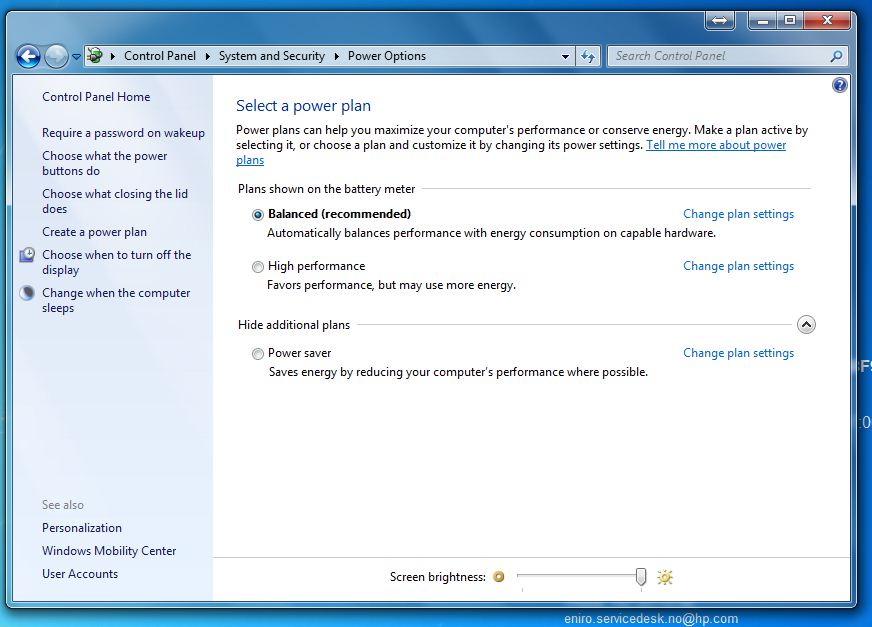

Den kan du vel omgå i win ved å sette strøm innstilling på høy evt slå den av i bios

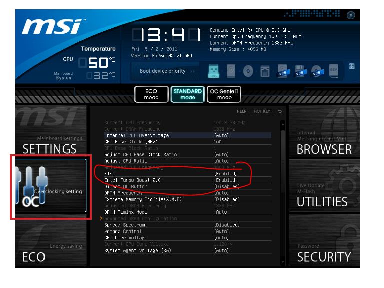

Ser ut som du har Speedstep eller EIST som man også kaller det i bios og da kan du slå den av.

Det var nok noe av det første jeg gjorde når jeg skulle klokke. :)
Skrudde den av?
Gå inn her og sett den på high

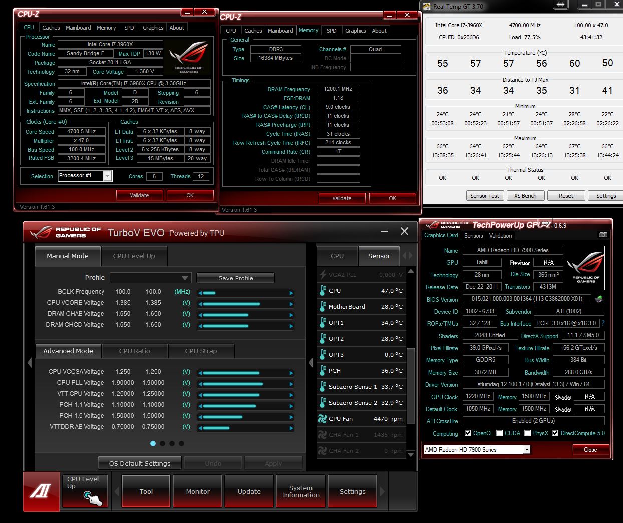

4,8GHz?
Da må du legge ut screen som er tatt mens Prime95 kjører og da med Realtemp/Coretemp og CPUz gjerne også med CPUz memory-tab også.
