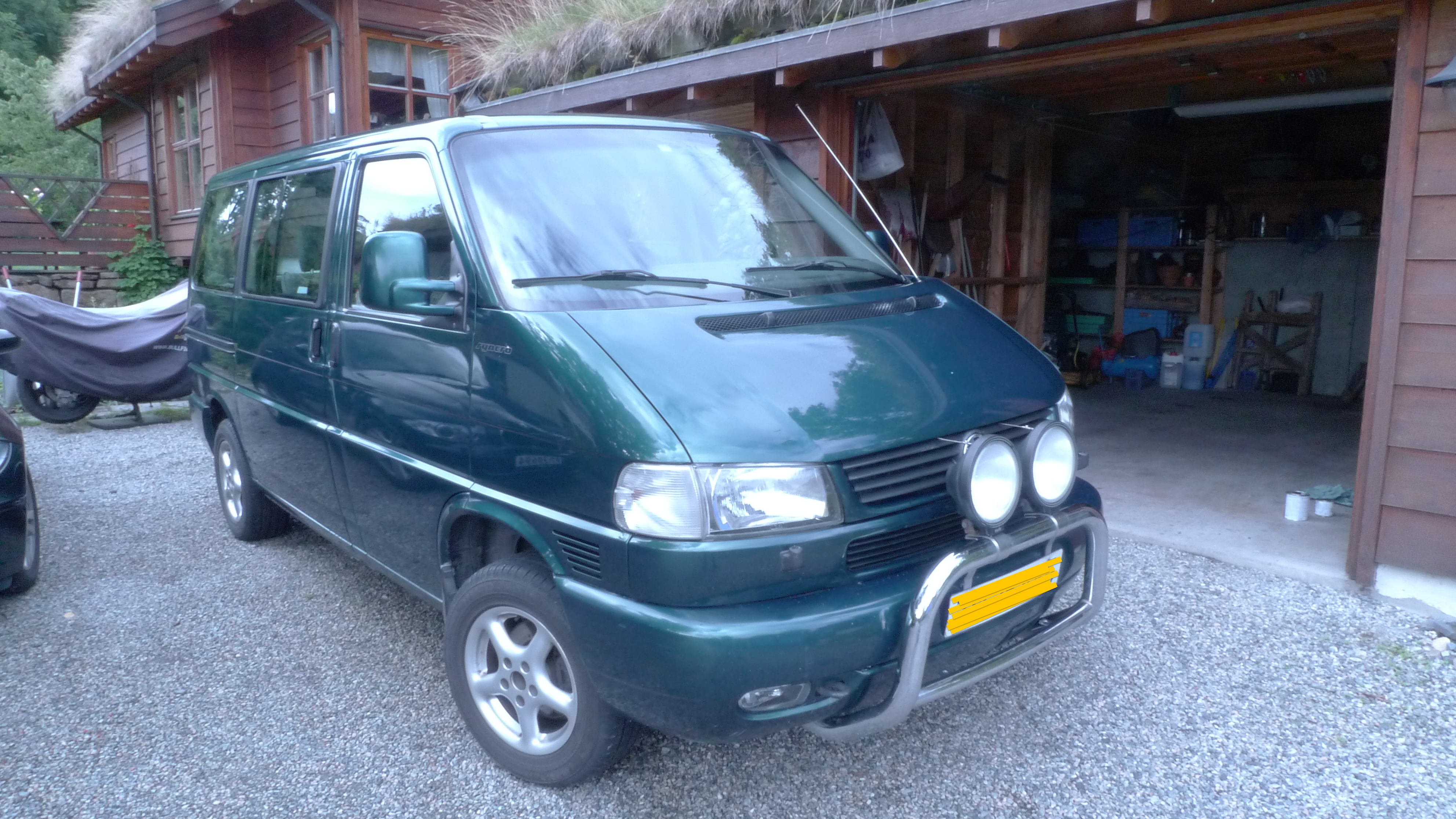

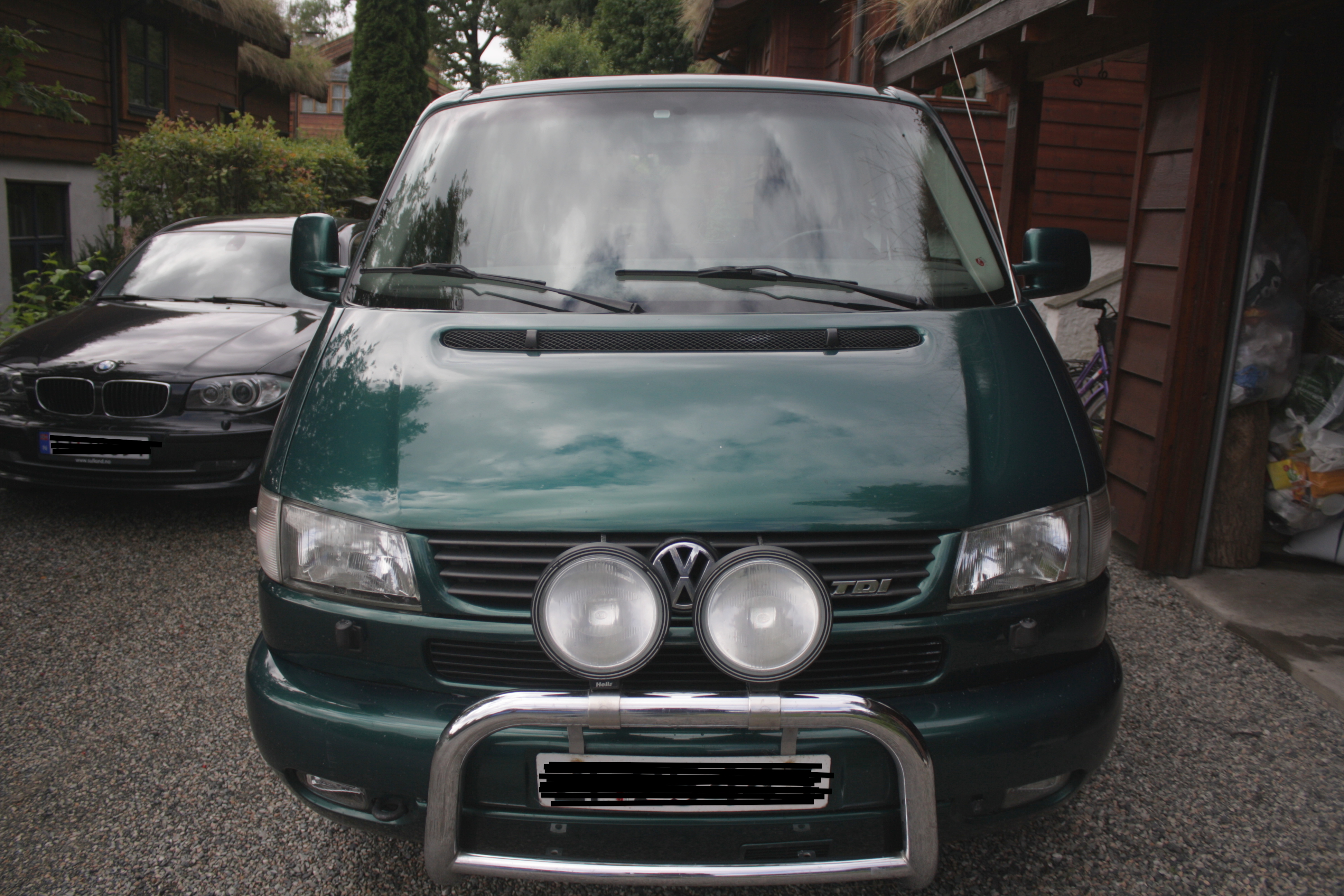

Kjøpte meg nylig et digitalkamera av typen Panasonic Lumix LX3 etter å ha lest flere anmeldelser som priset kameraet opp i skyene. Kjøpte kamera over ebay så fikk naturligvis ikke testet det ut på forhånd. Kameraet er kjøpt for å ta med på en jorden-rundt reise. Jeg har et Canon EOS 1000D som jeg er svært fornøyd med og føler selv at jeg får tatt gode bilder med. Men har ikke vært i nærheten enda med mitt nye så søker hjelp.
På mitt Canon kamera pleier jeg å sette den på Av med blenderåpning på minimum, dette har pleid å ordne skarpe og fargefine bilder. Mitt nye Panasonic kamera er fargene helt annerledes, mer blasne og motivene ser rett og slett ufine ut.
For å illustrere forskjellen tok jeg to helt vanlige bilder av en bil utenfor. Ett med hvert kamera, har noen der ute noen tips til hvilke innstillinger jeg bør tweake for å få panasonic-kameraet til knipse bilder som likner Canon kameraet sine.
Dere kan jo gjette hvilket bilde som er tatt med hvilket kamera
Det er nok jpg-prosessen i kameratene som er årsaken. Enkleste er nok og bruke raw-filer istedenfor jpg-filer og bruke er redigeringsprogtam til og gjøre bildene like.
Jeg bruker stort sett P på min LX3 og eksponeringskontrollen før og gjøre bildene lyset ellrt mørkere.
Du kan justere fargene i kameraet og bruke jpg-filer men det får noen andre forklare.
Endret av Nautica
Takk for svar. Å lagre bildene som .raw er nok uaktuelt da lagringsplass er et issue. Helst vil jeg slippe å redigere samtlige bilder i ettertid. Regner egentlig med at jeg ikke har fått til innstillingene enda for de bildene jeg tar står ikke i stil til de kritikkene kameraet har fått! Skal teste ut P-mode og eksponeringskontrollen (er det det samme som whitebalance)?
Eksponeringskontroll er om bildet skal være mørkere eller lysere - white balance er hvitbalanse - altså fargebalansen.
Hvis du vil ha mer skarphet og kraftigere farger kan du skru opp for dette i kamerainnstillingene.
Det viste seg at noe av forskjellen skyldtes whiteblance. Når jeg stiller Lumix'n på wb=shade eller cloudy så får jeg de litt "varmere" fargene som jeg er ute etter!
