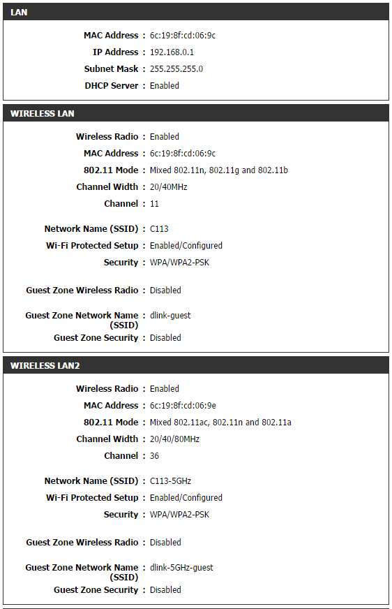

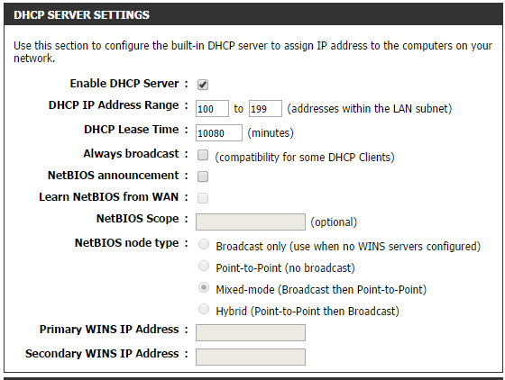

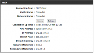

Heika98 Skrevet 17. september 2014 Forfatter Skrevet 17. september 2014 Tydeligvis slo jeg ikke av DHCP server. Jeg var nesten sikker på at jeg gjorde det, men det er nå så. Av en eller annen grunn funker det iallefall. LAN WAN Noe mer du vil ha screenshot av???

ChrisCo Skrevet 17. september 2014 Skrevet 17. september 2014 Det der ser fint ut det.. Ingen grunn til at du ikke skal få nett på mobil og pc etc nå gjennom routeren...

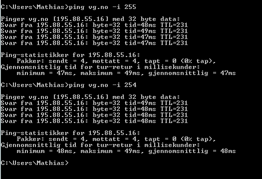

ChrisCo Skrevet 17. september 2014 Skrevet 17. september 2014 Kjør en tracert vg.no og post outputen her....
Heika98 Skrevet 17. september 2014 Forfatter Skrevet 17. september 2014 Glemte å ta screenshot av denne

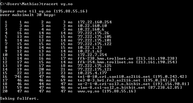

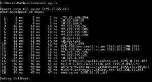

Heika98 Skrevet 17. september 2014 Forfatter Skrevet 17. september 2014 Kjør en tracert vg.no og post outputen her....

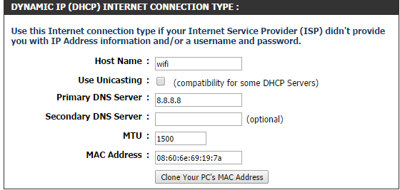

ChrisCo Skrevet 17. september 2014 Skrevet 17. september 2014 Jeg sa tracert, ikke ping.. Og fjern 8.8.8.8 fra Primary DNS Server.. La routeren din bruke det den får fra skolen din...
Heika98 Skrevet 17. september 2014 Forfatter Skrevet 17. september 2014 Jeg sa tracert, ikke ping.. Og fjern 8.8.8.8 fra Primary DNS Server.. La routeren din bruke det den får fra skolen din... Tracert ja. sånn. fornøyd nå. Nå får innstillingene være slik de er når jeg endelig har fått WIFI til å funke gidder jeg ikke å rote med det.
ChrisCo Skrevet 17. september 2014 Skrevet 17. september 2014 Via routeren din... Nå sitter du med kabelen rett i veggen fra PCen din(?)
Heika98 Skrevet 17. september 2014 Forfatter Skrevet 17. september 2014 Via routeren din... Nå sitter du med kabelen rett i veggen fra PCen din(?) Nope. Kablen inn i routern
Konto brukes ikke Skrevet 17. september 2014 Skrevet 17. september 2014 (endret) DHCP server heter det ja. Jeg deaktiverte den. Da funker internett i WAN port, men jeg får fortsatt ikke noe om jeg kobler kabelen i veggen inn i LAN porten. Trust me, jeg har prøvd. At du slår av DHCP har ingenting med om det virker i WAN eller ikke. Det eneste DHCP gjør er å gi deg en IP. En IP må alle enheter ha for å komme på nett - når den er i WAN, så gir DHCP din en lokal IP som gir deg tilgang til ditt LAN - så sender router din trafikk ut WAN når du vil på utsiden av router. Så dette har ingenting med om det virker eller ikke å gjøre. Jeg misstenker at du hadde den i LAN når du slo av og dermed fikk IP fra skolens DHCP. Edit: Har du den i LAN, så kan du komme på nett med egen DHCP på, men det avhenger av hvilken DHCP server det er som leier ut IP'en. Får du fra egen router, så kommer du ikke på nett. Endret 17. september 2014 av KarpeSkrotum

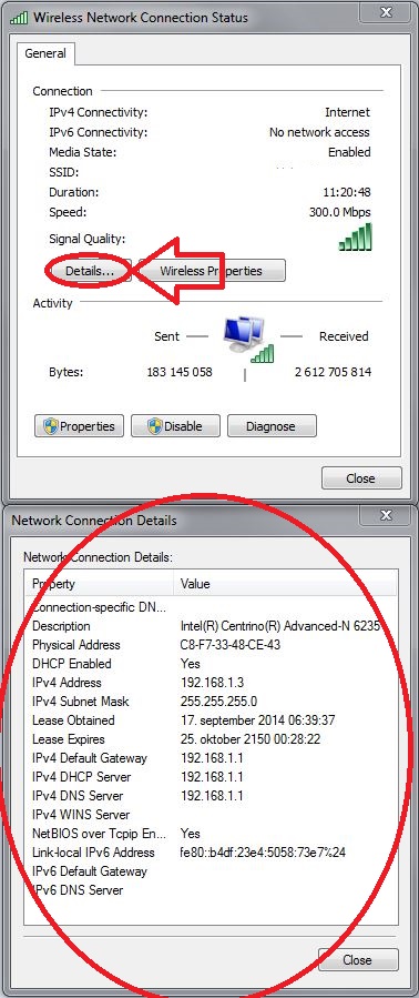

ChrisCo Skrevet 17. september 2014 Skrevet 17. september 2014 Da får du ikke IP av den, da skulle første hoppet vært IP adressen til routeren din... Ergo, noe er feil igjen/fremdeles... Post også et screenshot av IP innstillingene du skal ha fått fra routeren din også..
