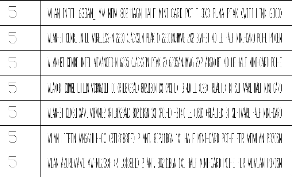

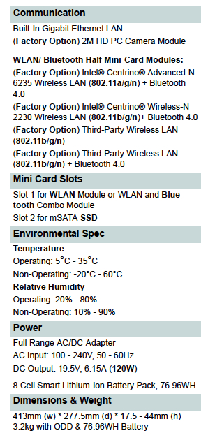

Ser ut ifra dele listen at denne kunne leveres med flere forskjellige trådløs kort.

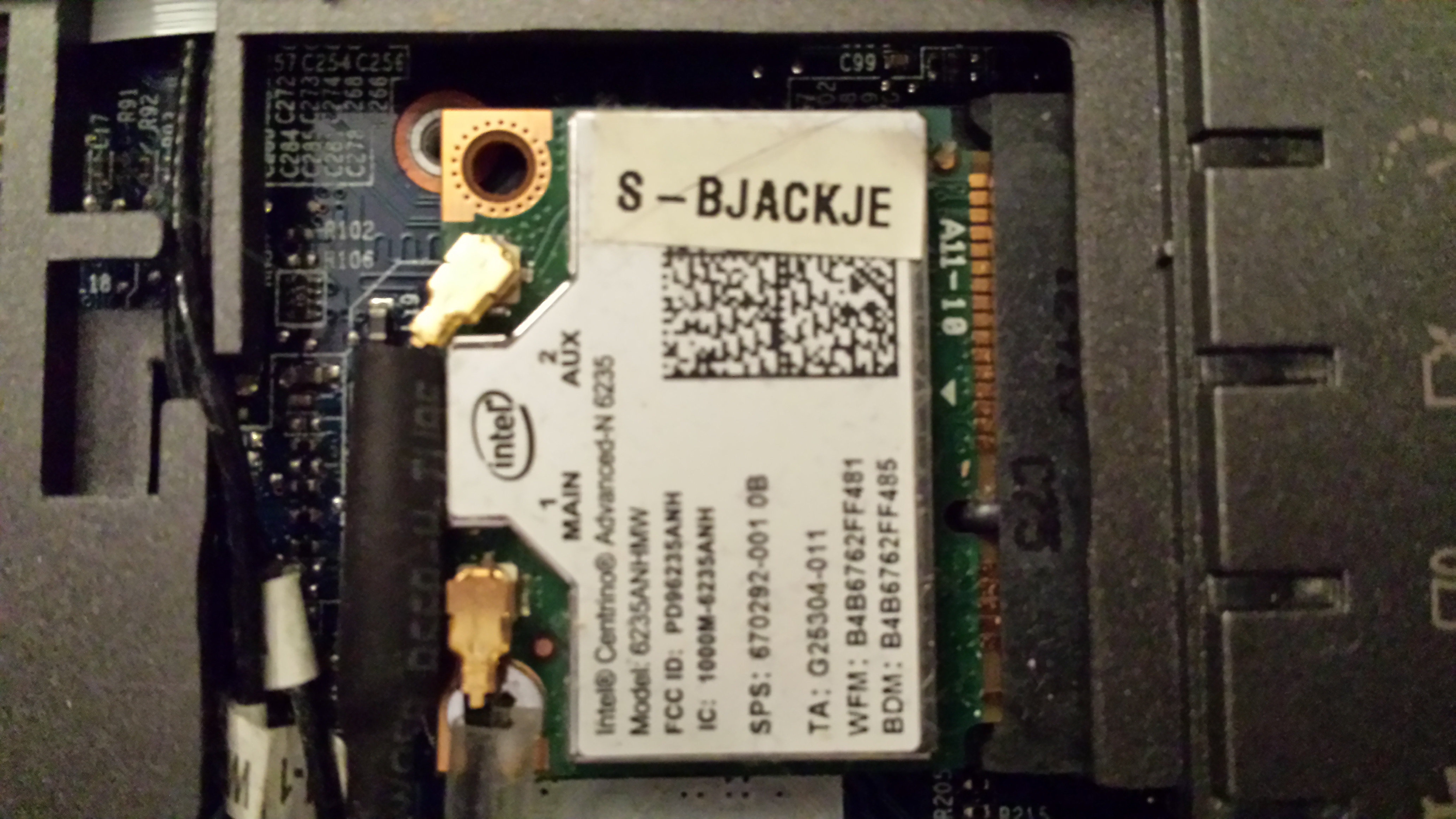

Å siden jeg også ser at den er utstyrt med 3 (tre) antenne kabler (men kun to av dem er tatt i bruk på det nåværende nettverkskortet), vil jeg tro den er satt opp for å støtte siste wifi standarder.

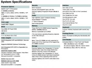

Intel Dual Band Wireless-AC 7260 PCI Express Half Mini Card, 867Mbps, 2.4GHz, 5GHz, WiDi, Bluetooth 4.0 Produsentens varenr.: 7260.HMWWB
INTEL Dual Band Wireless-AC 7260+ Bluetooth 4.0, PCIe Half Mini Card, 2x2, 300/867 Mbps, 802.11 ac/ a/ b/ g/ n Raskt 802.11ac-kort
Går jeg ut i fra du ser etter, kunne ikke finne 802.11ac 1300 Mbps så det er antakelig ikke tilgjengelig ennå.
Men med mindre du har så rask ruter hjelper det lite.

Angående 3 antenner er vel det som kalles Mimo
Det er nok fordi da kan man forbedre rekkevidden og ytelsen, men er veldig få laptoper som har 3 slike, som regel holder det med 2, en for 2.4 Ghz båndet og en for 5 Ghz båndet.
