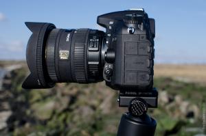

Landskap og brennvidde i din situasjon kan være så mangt.....ex. Nikon D7100 & Sigma 10-20mm
