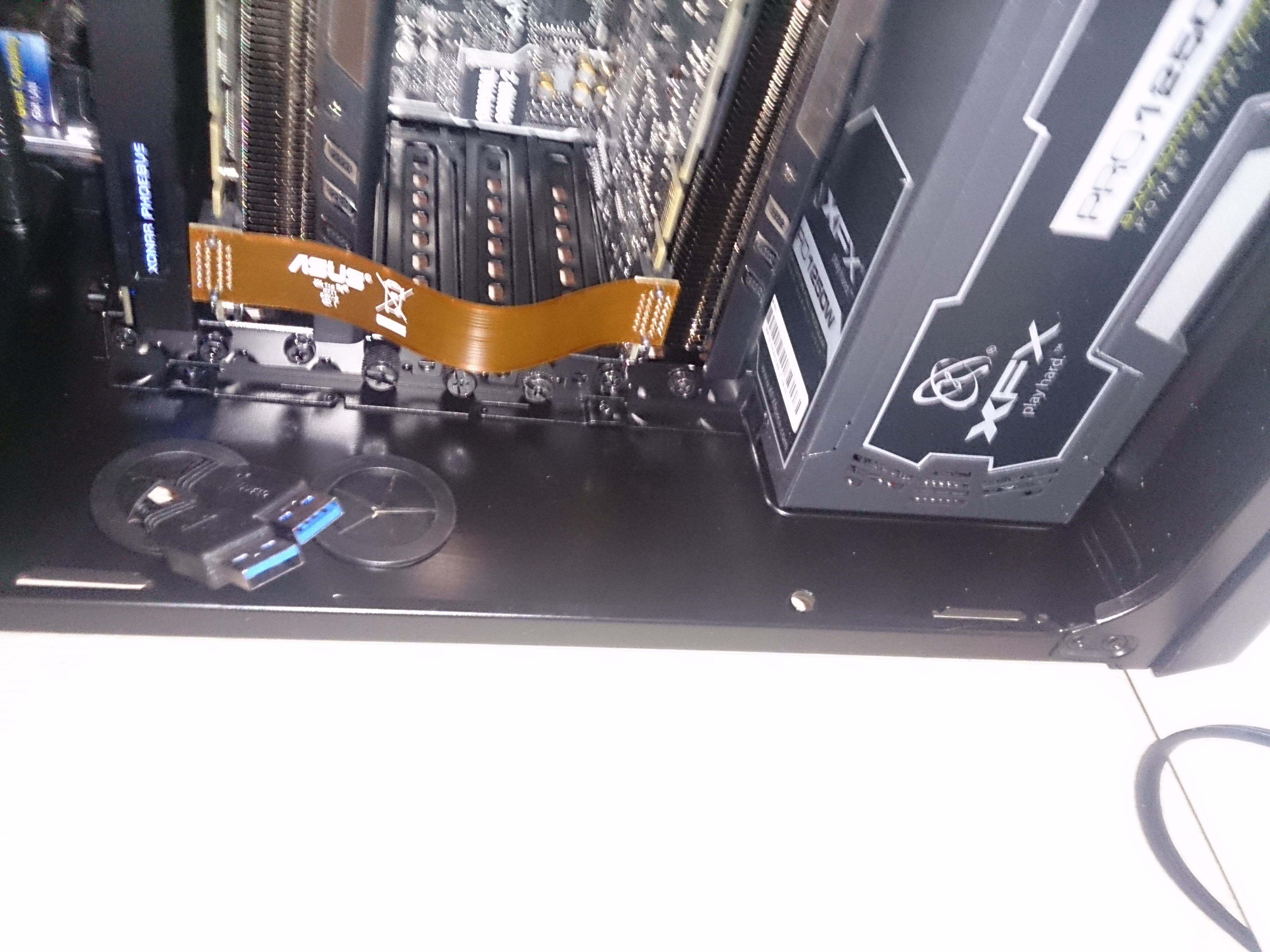

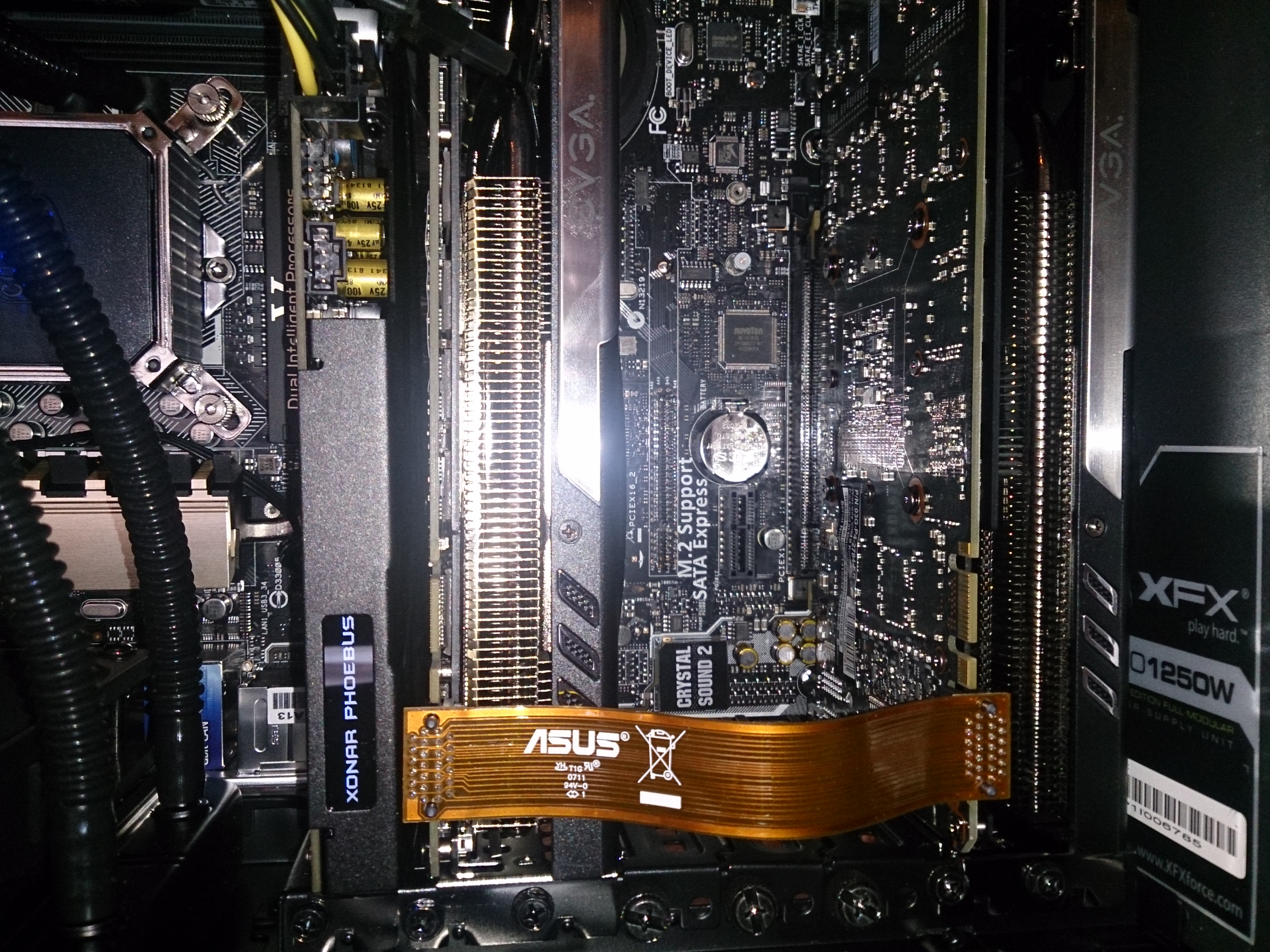

Halky Skrevet 5. august 2014 Skrevet 5. august 2014 Har litt problemer med og få aktivert SLI på systemet mitt, fikk endelig den 120mm SLI kabelen idag som jeg bestilte for en stund siden. Har koblet alt sammen, men får ikke til og aktivere SLI. Og pcn finner begge kortene inne på pcn uten problemer, men det og få aktivert SLI virker som ett problem, Bruker ett ASUS Z97 Deluxe hovedkort, og etter hva jeg har lest i manualen: http://dlcdnet.asus.com/pub/ASUS/mb/LGA1150/Z97-DELUXE/E9061_Z97-Deluxe.pdf så skal det fungere, men hos meg så vil det ikke funke som det skal Må kjipe greier, mulig jeg må kjøpe meg ett nytt hovedkort da for at skal fungere? ;S Noen som om noen råd her?

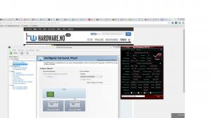

Halky Skrevet 5. august 2014 Forfatter Skrevet 5. august 2014 Jau begge kortene dukker opp begge steder, det har de gjort fra dag en når jeg fikk pc'n Men fikk ikke den lange sli kabelen før idag. Prøvde og re installere driveren også nå istad, men det hjalp ikke stort gitt. Får fortsatt ikke muligheten til å slå på SLI i Nvidias kontrollpanel.
N o r e n g Skrevet 5. august 2014 Skrevet 5. august 2014 Du har kort nummer to i feil PCIe-spor, det sporet støtter ikke SLI. Du må sette kortet i det øvre PCIe-sporet.

Halky Skrevet 5. august 2014 Forfatter Skrevet 5. august 2014 (endret) Du har kort nummer to i feil PCIe-spor, det sporet støtter ikke SLI. Du må sette kortet i det øvre PCIe-sporet. Hmm det var muligens det jeg var redd for ja :S Må nå skaffe meg ett nytt hovedkort da Da jeg var så flink og klarte og ødelegge den pcie porten når jeg skulle prøve og ta det ut, klarte og røske ut hele den greia koret skal stå i xD Sleit med og komme under der når jeg skulle prøve og sette inn noen andre hdder i starten Ser litt på dette kortet her nå da: https://www.komplett.no/asus-maximus-vii-hero-socket-1150/814894 Kan jo heller prøve og selge det hovedkoret jeg bruker nå, hvis jeg ender opp med og kjøpe ett nytt ett. Da kortet fungerer utmerket, bare ikke i sli sånn som det er nå Endret 6. august 2014 av Halky
inside_482753 Skrevet 6. august 2014 Skrevet 6. august 2014 (endret) hvis jeg ikke tar feil så blir det værre.. kortet ditt kan ikke kjøre SLI med andre pci express kort installert.. ser ut som du har ett lydkort der - og da disables SLI med en gang. SLI trenger 8x per kort, det får de ikke med oppsettet ditt. Du trenger et kort med PLX chip som gir flere lanes - mitt tips er ASRock Z97 Extreme 9: http://www.prisjakt.no/product.php?p=2685064 Kanskje det beste kortet på markedet i dag med Ultra M.2 slot i tillegg EDIT: det ASUS kortet klarer heller ikke SLI med lydkort i tillegg ser det ut som..! Endret 6. august 2014 av inside_482753
N o r e n g Skrevet 6. august 2014 Skrevet 6. august 2014 hvis jeg ikke tar feil så blir det værre.. kortet ditt kan ikke kjøre SLI med andre pci express kort installert.. ser ut som du har ett lydkort der - og da disables SLI med en gang. SLI trenger 8x per kort, det får de ikke med oppsettet ditt. Du trenger et kort med PLX chip som gir flere lanes - mitt tips er ASRock Z97 Extreme 9: http://www.prisjakt.no/product.php?p=2685064 Kanskje det beste kortet på markedet i dag med Ultra M.2 slot i tillegg EDIT: det ASUS kortet klarer heller ikke SLI med lydkort i tillegg ser det ut som..! Jo, det skal gå fint fordi lydkortet er koblet til chipsetets PCIe-buss, og ikke CPUens PCIe-buss
