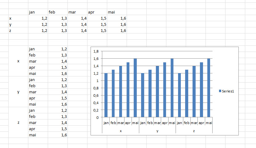

Jeg ønsker å kopiere data fra en matrise (vist øverst i vedlegget) til en liste, slik at jeg kan lage en graf som vist i vedlegget.
Dette går fint med Transpose funksjonen. Problemet er derimot at jeg ønsker denne til være mer dynamisk slik at jeg kan sette inn en ny måned i matrisen (eks. april) med tilhørende tall for x,y,z, for så å få en oppdatert liste hvor april inngår under mai for hver "avdeling" x,y,z. Er dette mulig å få til uten bruk av makroer?
På forhånd takk for svar!

Jeg skjønner ikke hvordan disse funksjonene kan gjøre noe annet enn hva Transpose funksjonen allerede gjør? Når det gjelder diagrammet vil et bytte av rad/kolonne på opprinnelig tabell bare gi alle månedene som ulike serier. Da vil desverre diagrammet ikke bli like oversiktlig når det skal vise måneder over flere år.

Dersom utgangspunktet var så enkelt som tabellen du har "øverst i vedlegget", så kan du nok fremdeles bare sette inn diagrammet direkte, og evt. snu om på rad/kolonne.
Men, du kommer jo med en ny opplysning, nemlig at du har en dataserie som strekker seg over flere år. Løsningen for deg heter i så fall pivottabell, det vil åpne en helt ny verden av muligheter.
Merk at du som grunnlag for pivottabellen får (minst) fire kolonner:
