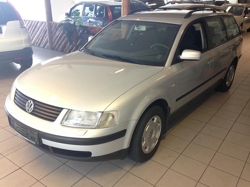

Okay, hva med bare Xenon i grøftelysa da? Og da må jeg jo ha tak i grøftelykter også ettersom bil min ikke har det, legger inn bilde av fronten
En kompis av meg hadde disse her http://www.ebay.com/itm/VW-PASSAT-B5-3B2-3B5-1997-2001-fog-lights-lamp-grille-set-NEW-/281040783398?pt=UK_CarsParts_Vehicles_CarParts_SM&fits=Model%3APassat&hash=item416f560826
Du har hvertfall en del å velge mellom her http://www.ebay.com/sch/sis.html?_nkw=VW%20PASSAT%202000%202005%20BUMPER%20LOWER%20GRILLE%20GRILL%20FOG%20LIGHT%20KIT%20NEW&_itemId=281038008704
Du må kutte av grillen og finne på en måte å feste dem på. Han brukte epoxy.
Da venstre siden går ann å fint å ta ut , hvor tauekroken er, men høyre går ikke og må kuttes for å passe.
du må også skaffe deg en ny lysbryter da 3b lysbryteren ikke har instilling for grøftelys om du vil ha det lovelig da :p
Hvis du ikke vil ha det lovelig er veien å koble den til parklyset, bar kutt deg inn på kabelen og kobl til parklys. DA lyser parklys og grøftelys som er da forsåvidt lovelig å kjøre med på dagen !
