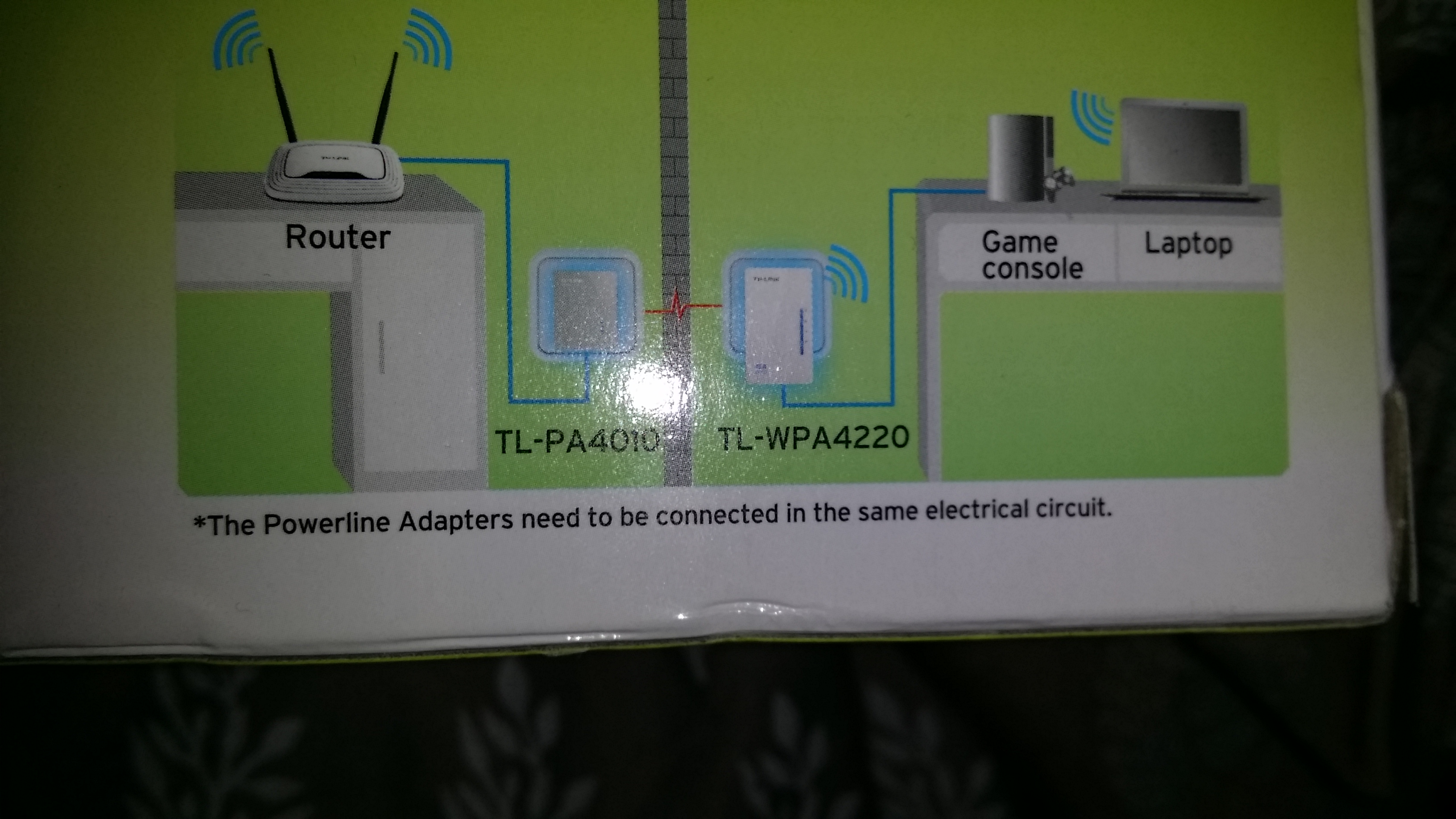

Nå må vel disse kobles til samme kurs. Jeg har en kurs for stue og annen på soverom. Hva gjør jeg da? Avhengig å ha kablet, da jeg har en Smart Bluerayspiller som ikke kan brukes trådløst.
Antagelig ikke. Men spørs om ikke sikringene lager en døyt ekstra motstand å komme igjennom. Er 100% sikker på at det er separate kurser, siden kursen til kontoret ble lagt ny fra sikringsskapet da det ble byttet for ett år siden.
Her står det som sagt samme kurs.... eller er min engelsk helt på trynet?
Her står det som sagt samme kurs.... eller er min engelsk helt på trynet?post-89345-0-57976900-1403637562_thumb.jpg

Jeg har nytt sikringsskap, og de fungerer på tvers av kurser, men med redusert ytelse.
