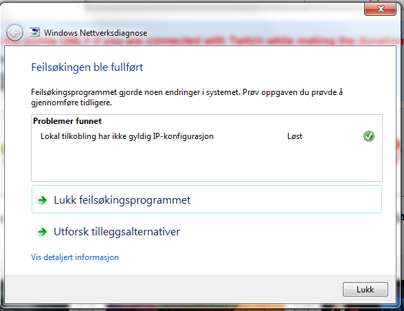

Stormforcex Skrevet 18. juni 2014 Skrevet 18. juni 2014 Hey. Jeg har et problem med nettet og dette får jeg opp hele tiden. Se bildet. På forhånd takk for hjelpen.

Chris93 Skrevet 18. juni 2014 Skrevet 18. juni 2014 Det spørs helt på hvilke enheter du har. Det du tok screenshot av gjelder for Windows. Du må likevel gjøre dette for å aktivere det. Som nevnt tidligere, så ligger dette under nettverksinnstillinger eller lignende, men jeg kan ikke si noe mer enn det da jeg ikke vet hva annet som brukes. Android (4.3+) ser ut til at man ikke kan deaktivere DHCP(whut).

Stormforcex Skrevet 24. juni 2014 Forfatter Skrevet 24. juni 2014 (endret) jeg er ikke god til å forklare, men jeg kan prøve. Det er nettverks adapteren som heter Realtek PCIe GBE Family Controller. De som har en slik en får dette problemet opp. Det jeg gjorde, trykket på Start, høyre klikk på min datamaskin og rett på egenskaper, til venstre side panel fant jeg enhet behandling og ned finner jeg nettverkskort som jeg da høyre klikker på Realtek PCIe GBE Family Controller og ned på egenskaper finner jeg strømstyring og på den så krysser jeg av det første. Tipper alle som bruker Asus hovedkort har den nettverksadapteren. Jeg vet ikke om dette er lurt, men, så lenge nettet ikke faller av, så er jeg glad for det. Håper dette hjelper deg og for andre. Endret 24. juni 2014 av Stormforcex
