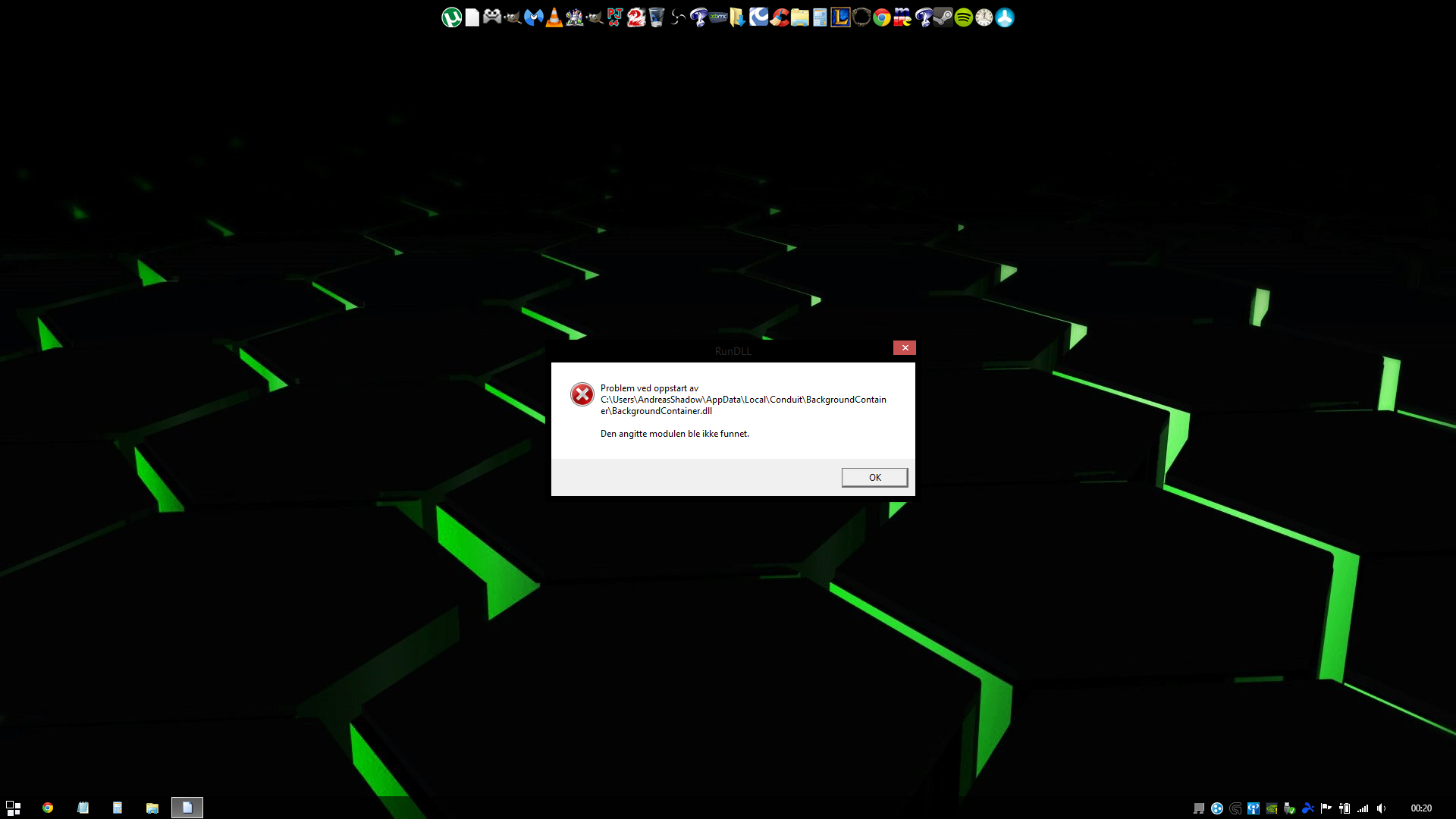

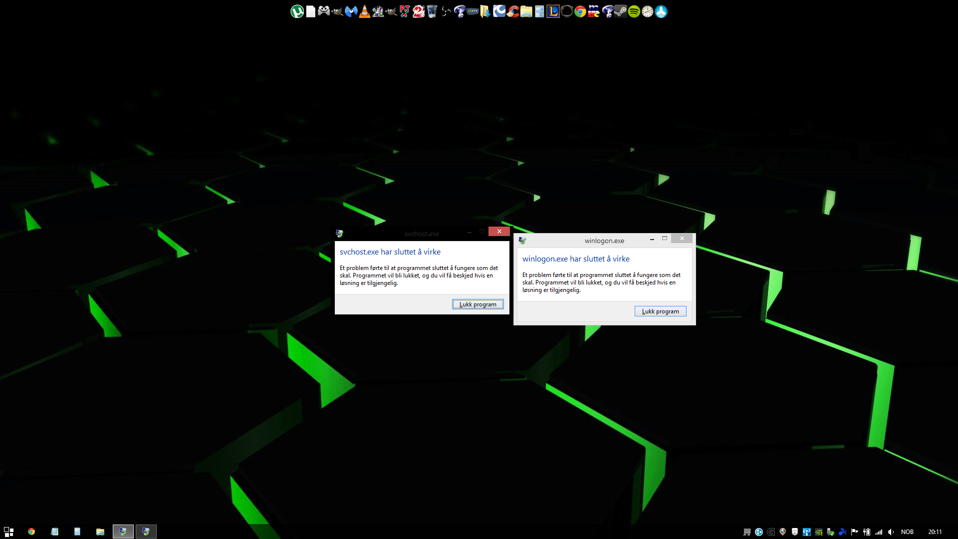

eg har en pc med window 8.1 pro (MC) og her går slå seg av etter det så lagger den helt syk og eg fikk 2 feil meldinger(på bilde) når eg starte den opp
de lagger bare eg rører musa nett sider videoer filer

Et google søk gir stort sett resultater som peker til at det er et virus. Ville anbefale å prøve å kjøre diverse virusprogrammer, dersom du ikke har gjort det allerede. For eksempel malwarebytes eller lignende, kan lett finne noen forskjellige på https://ninite.com/
malwarebyte så ble den så treg at de tok 2 min å flytte musa dit den skulle , hmmm men nå er den enne feilen vekke når pc starter på ny
​edit: brukte Windows sin virus program, da fant eg noe så fjerna eg de men det funker ikkje og malwarebyte brukt 14 timer på full scan

jeg fant problemet selv uten noen program det hadde kommet en mappe som het WinUpDate og filen scvhost.exe i den mappa klikka pc'en få se om det skjer igjend men finner ikkje ut problemet på bildene
svchost er en generisk fil som kjører dll filer og skal ikke stoppes. Hvis du mistenker at det er en svchostprosess som er synderen så må du "gå til tjenesten" som startet den og se hva det var.
scvhost.exe eller svchost.exe
Du har isåfall virus hvis navnet er "feil" og/eller den er plantet i et "feil" directory.
Dette i tillegg til økt prosess bruk (lagging) er lett gjenkjennelige tegn på virus/trojan/malware infeksjoner.
Bruk heller prosess explorer til Microsoft sysinternals. Den viser mye mere detaljer om prosessene som kjører.
Endret av syar2003
svchost.exe hadde bare et blakt navn i Windows oppgavebehdling så det var ikkje så lett og finne i tillegg så lå den i dokment mappa, og mappa hette Winupdate og der ikkje den originale winupdate mappa
