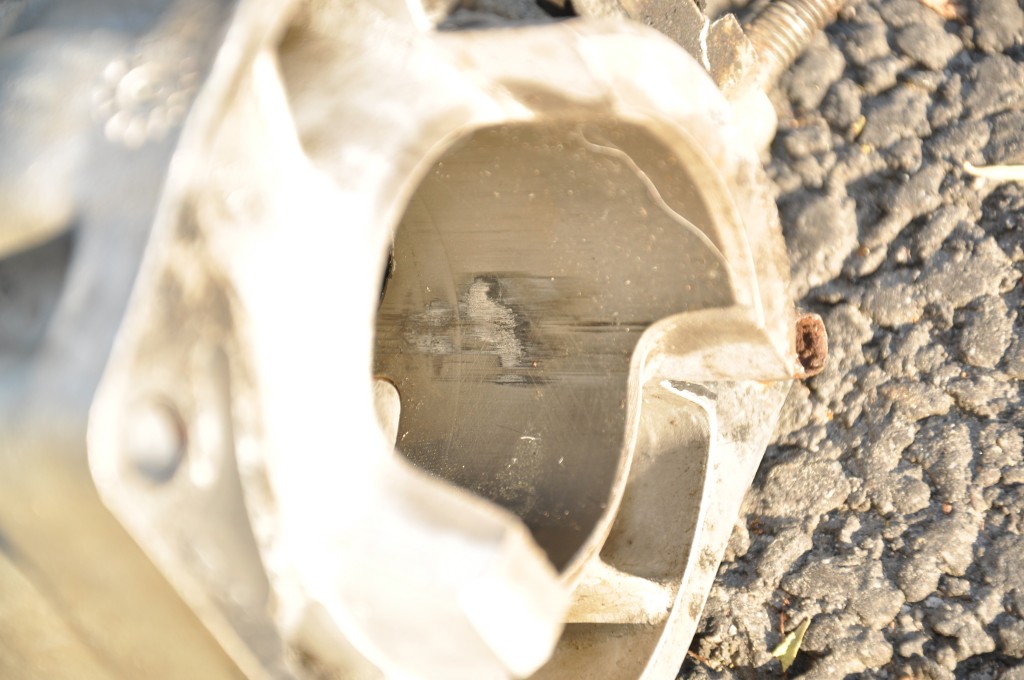

Har en sylinder fra en 1991 eller 1994 CRM125 (samme motor som NSR) som er litt skadet. Vet noen om denne kan borres? Evt. hvor man kan få den reparert og hva det ca. vil koste?

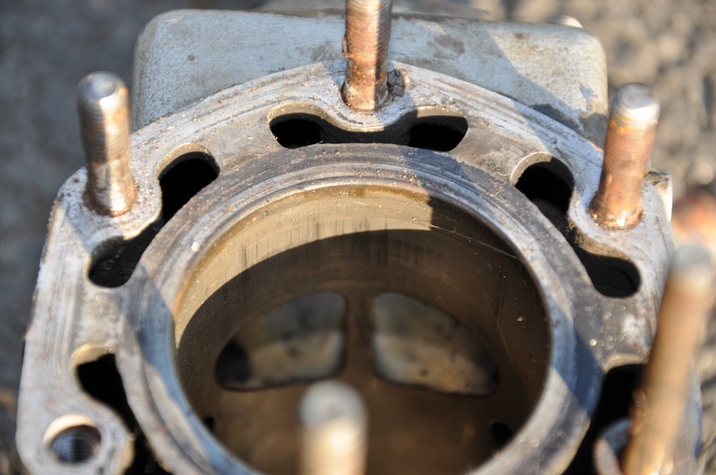

Vil tro det holder med å hone den opp igjen så sant ikke det jeg antar er et hårstrå på bilde nr 3 ikke er en sprekk.
Kontakt Oslo Sylinderservice eller sjekk om du har noen andre som holder til nærmere der du bor som kan ta en titt.
