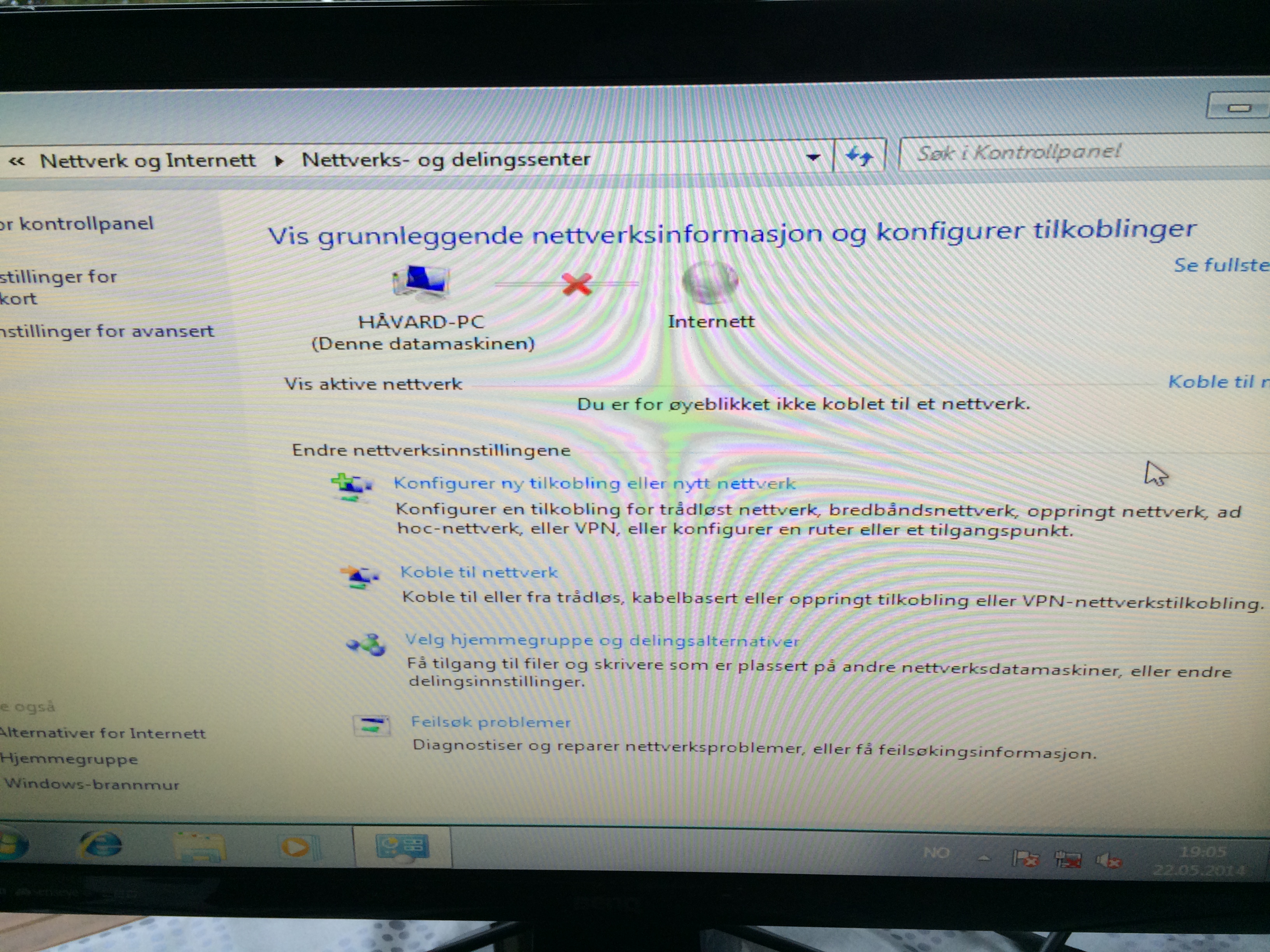

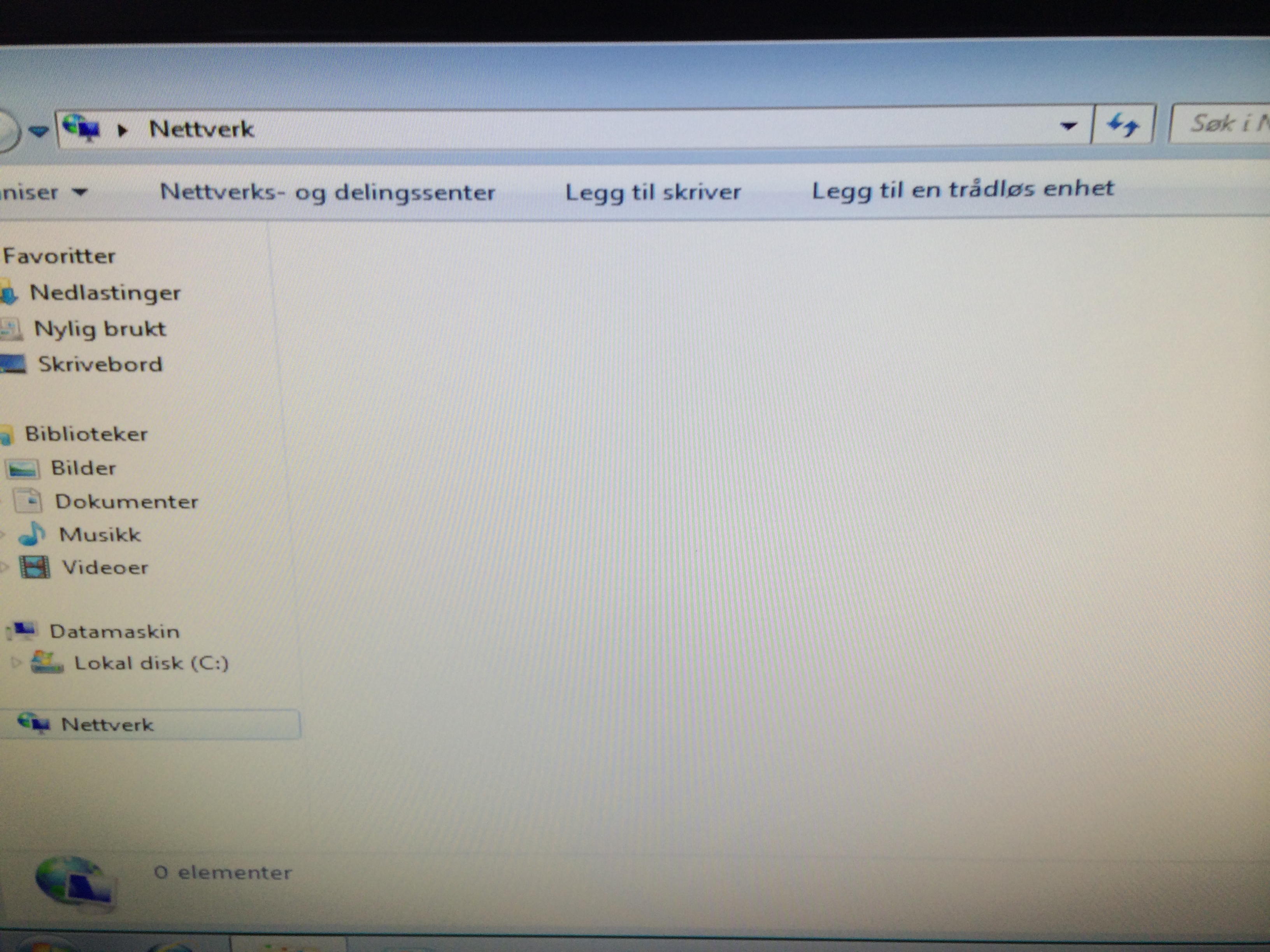

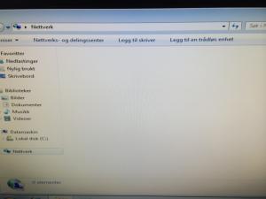

Sampson Skrevet 22. mai 2014 Skrevet 22. mai 2014 Du har altså allerede installert Ethernet Driveren? Kan du gå inn på nettverk -> adapter innstillinger og ta screenshot? Slik ca. vil det se ut:
Reaver Skrevet 22. mai 2014 Forfatter Skrevet 22. mai 2014 Er vel muligens et problem at det ikke kommer frem noe

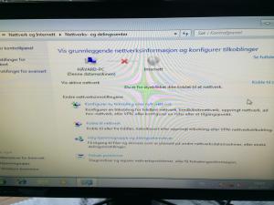

Sampson Skrevet 22. mai 2014 Skrevet 22. mai 2014 (endret) Er vel muligens et problem at det ikke kommer frem noe 013.JPG Trykk på Nettverk og delingssenter, så på venstre siden skal det stå adapter settings, nettverks- tilkoblinger på norsk Endret 22. mai 2014 av Sampson
Reaver Skrevet 22. mai 2014 Forfatter Skrevet 22. mai 2014 Er vel muligens et problem at det ikke kommer frem noe 013.JPG Trykk på Nettverk og delingssenter, så på venstre siden skal det stå adapter settings, nettverks- tilkoblinger på norsk
Chris93 Skrevet 22. mai 2014 Skrevet 22. mai 2014 Jammen gjør som han sier og ta screenshot av apdapter settings eller instillinger for nettverkskort og ikke nettverk og delingssenter. Får du opp ingenting der kan gjøre dette og ta et screenshot
Sampson Skrevet 22. mai 2014 Skrevet 22. mai 2014 Er vel muligens et problem at det ikke kommer frem noe 013.JPG Trykk på Nettverk og delingssenter, så på venstre siden skal det stå adapter settings, nettverks- tilkoblinger på norsk 014.JPG hehe 1 steg til nå, til venstre ser du "innstillinger for nettverkskort"
Reaver Skrevet 22. mai 2014 Forfatter Skrevet 22. mai 2014 (endret) Ser ingen adapter settings. Endret 22. mai 2014 av Reaver

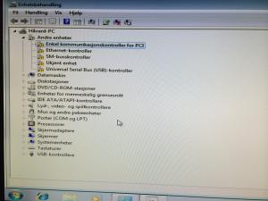

Sampson Skrevet 22. mai 2014 Skrevet 22. mai 2014 015.JPG Ser ingen adapter settings. Ikke der jeg ville du skulle, men uansett. øverst der, ser du "ethernet kontroller" og at den har en varseltrekant på seg, prøv å installer driveren på nytt.
Reaver Skrevet 22. mai 2014 Forfatter Skrevet 22. mai 2014 015.JPG Ser ingen adapter settings. Ikke der jeg ville du skulle, men uansett. øverst der, ser du "ethernet kontroller" og at den har en varseltrekant på seg, prøv å installer driveren på nytt. Reinstallerte og restartet PCen. Har ikke skjedd noen forkjell
Sampson Skrevet 22. mai 2014 Skrevet 22. mai 2014 Kan du høyreklikke på "Ethernet kontroller" og gå på egenskaper? Der skal det stå en kode for hva som er feil, feks "Driver ikke installert. (kode 28)"
Mr D Skrevet 22. mai 2014 Skrevet 22. mai 2014 015.JPG Ser ingen adapter settings. Har kanskje ikke installert chipset-drivere til hovedkortet...? 1
Reaver Skrevet 22. mai 2014 Forfatter Skrevet 22. mai 2014 Kan du høyreklikke på "Ethernet kontroller" og gå på egenskaper? Der skal det stå en kode for hva som er feil, feks "Driver ikke installert. (kode 28)" Det står "Driverne for denne enheten er ikke installert. (Kode 28) Ingen driver valgt for enhetsinformasjonsettet eller elementet. Klikk Oppdater driver for å finne en driver til denne enheten." Når jeg trykker oppdater driver vil den at jeg skal finne internt (Som jeg ikke har) Eller gå på nettet for å finne. Spørsmålet er, Må jeg på laptopen her å finne en driver å legge inn på stasjonær PCen?
Reaver Skrevet 22. mai 2014 Forfatter Skrevet 22. mai 2014 015.JPG Ser ingen adapter settings. Har kanskje ikke installert chipset-drivere til hovedkortet...? Tror ikke jeg har gjort det, nei, var inne på det istad, men om jeg husker rett trengte jeg internett for det. Jeg kan prøve å ta en minnepenn over til laptopen og overføre til stasjonær PCen
