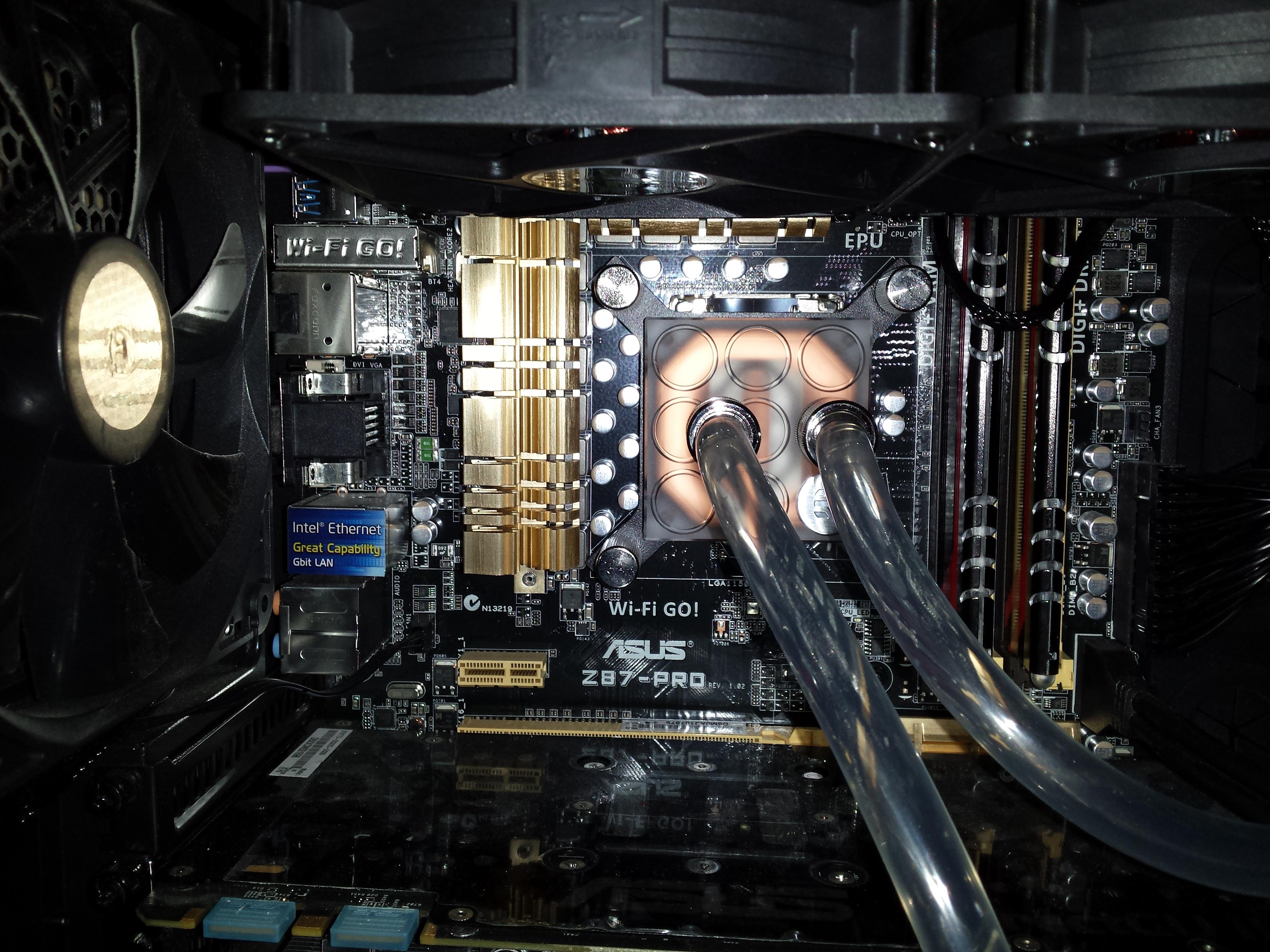

Skal se hvordan jeg gjør det. For pr dags dato ligger radiatoren over kjøleribba til hovedkortet. Å hovedkortet måler 89 grader i windows.

Slang med et bilde av herligheten :-)
