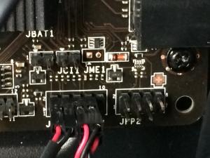

Klarer ikke å se noen jumper her. Jeg kan jo ta ut batteriet i 10-15 sekunder?
Endret av Reaver
Det er jo to stykker der. Og det står JBAT1 på hovedkortet. Det er bare å kortslutte de med en nøkkel.
Den til høyre for JME1 er en av dem? Tar dem ned i 5-7 sek
Endret av Reaver
Nei, JME1 står ikke ved en jumper. Du har to jumpere, JBAT1 og JCI. Du kan ta en titt i manualen og der ser du at det er kun to jumpere.
MSI sine tegniner i kompnentoversikten er forøvrig veldig dårlige.
Det er ikke noen jumper strap som følger med ser det ut til.
Kortslutte de to pinnene med en skruetrekker e.l om du ikke har en jumper til overs fra før (PCen skal være avslått og PSU slått av)
Eller ta ut batteriet i 10-20 sekunder
Det er skikkelig bilde av hovedkortet hos produsenten (med forstørrelsesglass)
http://www.msi.com/product/mb/Z87G43.html#/?div=Manual
Tok ut batteriet og da startet den klokke greia på BIOS fra 00:00 igjen. Det er resatt
