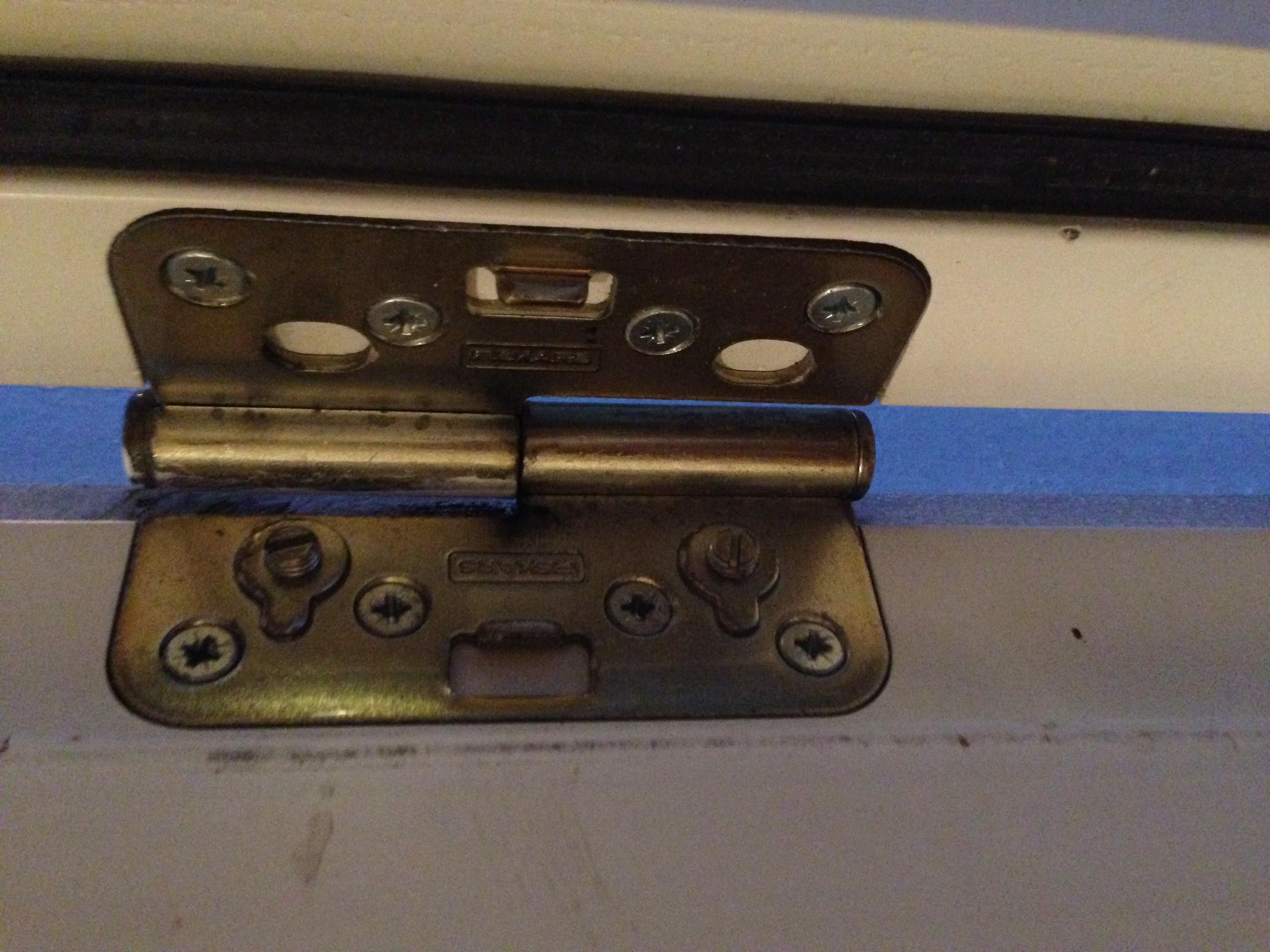

Gjest Slettet-jS6upa Skrevet 16. mai 2014 Skrevet 16. mai 2014 (endret) Det hjalp, nå fungerer låsen som den skal. Men døren er forsatt litt hard. Man må liksom gi den et dytt for at den skal gå opp og lukke seg skikkelig. Noen som har noe løsning på det også? Vedlagt bilde er hengslene til døren. Endret 16. mai 2014 av Slettet-jS6upa

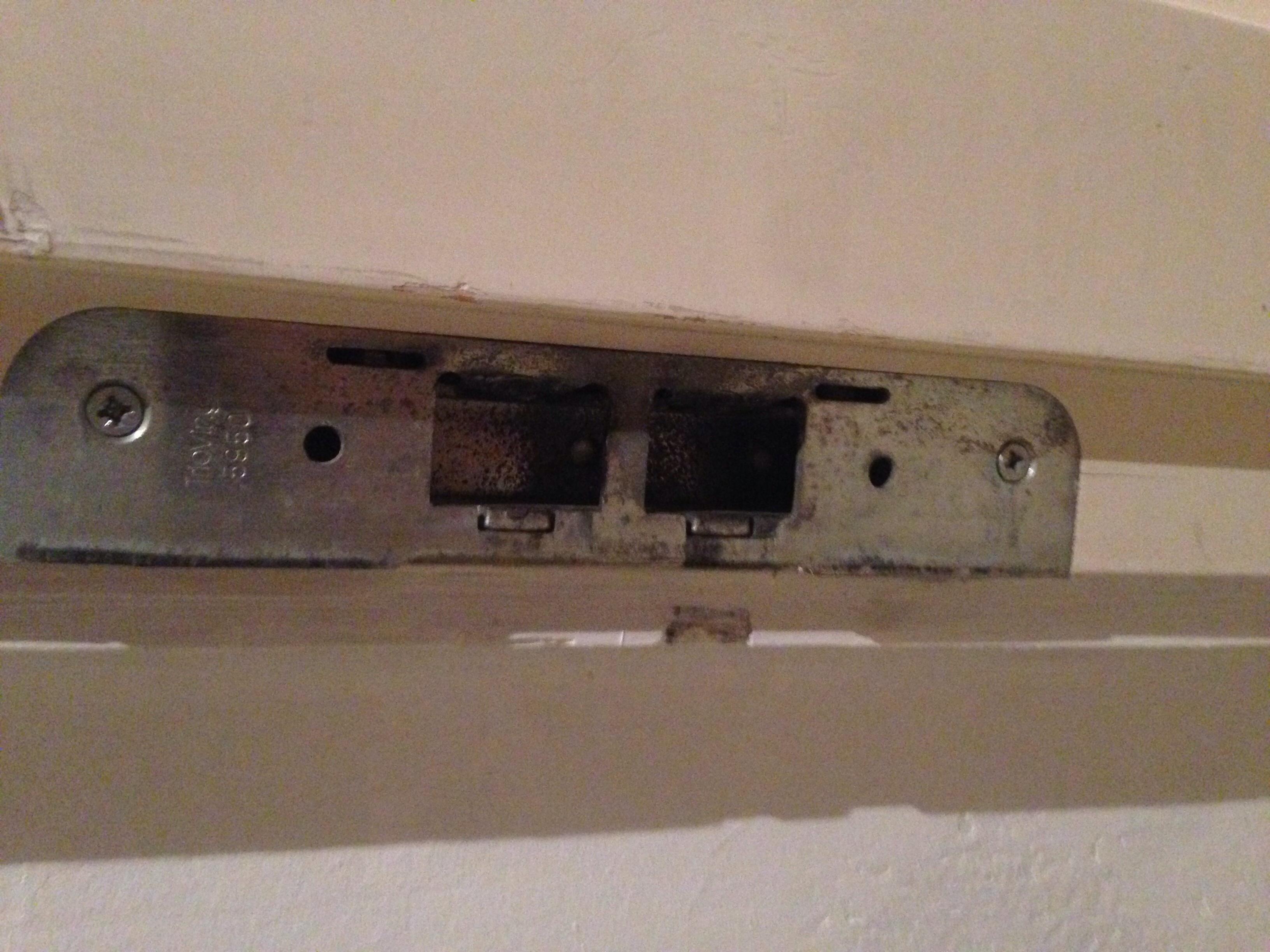

Gjest Slettet-jS6upa Skrevet 17. mai 2014 Skrevet 17. mai 2014 (endret) Her er bilde. Har justert skruene som er i de avlange hullene, og dette gjorde så døren ikke ble så hard å låse. Men døren er forsatt hard å få opp og igjen. Endret 18. mai 2014 av Slettet-jS6upa
Friluftskar Skrevet 17. mai 2014 Skrevet 17. mai 2014 Her er bilde. Har justert skruene som er i de avlange hullene, og dette gjorde så døren ikke ble så hard å låse. Men døren er forsatt hard å få opp og igjen.Ser ikke noe bilde jeg. Avlange hullene. Er det en type hjul, som minner om tannhjul, du har justert på? Enkelte typer har et, til to slike. Men hvis du har funnet rett sted å justere, så juster mer. Men døren skal ha et visst trykk mot dørpaktningene, for å tette. Dagen ytterdører er også ganske tunge, så døren kan ha seget litt i karmen. I så tilfelle må døren justeres, av noen som kan det. Er døren lettere å åpne, hvis du løfter det du kan i dørhåndtaket, samtidig som du åpner/lukker? 1
Gjest Slettet-jS6upa Skrevet 18. mai 2014 Skrevet 18. mai 2014 La ut bilde i forrige posten nå. Har stilt litt, og låsen ble enklere å låse, men forsatt veldig hard dør
Friluftskar Skrevet 20. mai 2014 Skrevet 20. mai 2014 La ut bilde i forrige posten nå. Har stilt litt, og låsen ble enklere å låse, men forsatt veldig hard dør Dårlig bilde, men jeg ser typen og de smale og avlange hullene, hvor det sitter et "tannhjul" på innsiden. Du er lite pressis her. Du nevner både låsing og "hard" dør". Det KAN være to forskjellige problem, eller et problem som fører til det neste. Er det låsing/opplåsing/bruk av dørklinke, som er problemet? Eller er det vanskelig å få døren langt nok inn, for å låse, benytte dørklinke? Hvis det er det siste, så må du bare justere så mange omdreininger på "tannjulet" som er nødvendig. Og du må stille like mye, på begge tannjulene. Men som tidligere nevnt, en ytterdør med pakninger, må være tett mot paktningene og kan ikke sammenlignes med en innerdør. Sjekk ytterdører hos bekjente, som har ei ny dør, eller ei dør av nyere type. 1
Gjest Slettet-jS6upa Skrevet 20. mai 2014 Skrevet 20. mai 2014 La ut bilde i forrige posten nå. Har stilt litt, og låsen ble enklere å låse, men forsatt veldig hard dør Dårlig bilde, men jeg ser typen og de smale og avlange hullene, hvor det sitter et "tannhjul" på innsiden. Du er lite pressis her. Du nevner både låsing og "hard" dør". Det KAN være to forskjellige problem, eller et problem som fører til det neste. Er det låsing/opplåsing/bruk av dørklinke, som er problemet? Eller er det vanskelig å få døren langt nok inn, for å låse, benytte dørklinke? Hvis det er det siste, så må du bare justere så mange omdreininger på "tannjulet" som er nødvendig. Og du må stille like mye, på begge tannjulene. Men som tidligere nevnt, en ytterdør med pakninger, må være tett mot paktningene og kan ikke sammenlignes med en innerdør. Sjekk ytterdører hos bekjente, som har ei ny dør, eller ei dør av nyere type. Tar absolutt til meg at jeg ikke presiserer helt i denne tråden Du har rett i at det er to problemer. For det første var døren "ulåselig" og for det andre er døren veldig veldig hard både å åpne og å lukke. Ved å stille på tannhjulene i de avlange hullene har jeg fått stilt inn låsen, sånn at denne fungerer fint. Nå er det bare døren som er hard. Har forsøkt å skru mer, men ser ikke ut som det hjelper.
Friluftskar Skrevet 20. mai 2014 Skrevet 20. mai 2014 (endret) Nå er det bare døren som er hard. Har forsøkt å skru mer, men ser ikke ut som det hjelper. Kan du utdype "døren er hard"? Beskriv mer utfyllende, også eventuell lyd du hører. Er det kun lyd fra gummipaktning, eller "subber" døren i karmen. Vanskelig å se problemet via tekst. Og før du gjør noe mer, kanskje du skulle følge det siste rådet jeg ga, i det forrige innlegget. Sjekk andre, nye dører! Du har vel noen bekjente, eller noen naboer, som lar deg titte og kjenne på deres dør. Så kan du gi tilbakemelding. Men vær oppmerksom på, at alle dører er ikke eksakt like vanskelige å lukke (les: hvor mye kraft som må til for å lukke døren inntill, så "vriderfallen" går i hullet på sluttstykket). Men et barn på 6 -7 år, bør kunne betjene døren. Og noen dører bør justeres motsatt av det du til nå har gjordt, fordi de ikke tetter godt nok i dørpaktningene. Så noen dører kan være FOR lette å lukke og er utette. Endret 20. mai 2014 av Friluftskar 1
