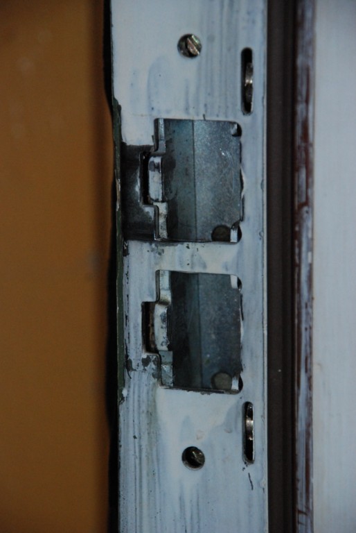

Parashurama Skrevet 4. januar 2011 Skrevet 4. januar 2011 Hei. Lurer på om noen vet hvordan jeg kan justere den vertikale platen til venstre slik at døren ikke blir så trang å låse? Prøvde å justere skruene i topp og bunn av bildet, men kunne ikke se at de påvirket noe. Kanskje mekanismen er ødelagt?
Inge Rognmo Skrevet 4. januar 2011 Skrevet 4. januar 2011 Tror det er skruene inni de to smale avlange sporene til høyre som justerer den plata. Bruk en passe tynn spiker eller et lite skrujern, så får du antakelig til å dreie skruene 90* om gangen så du får tak i neste kryss-spor.
Parashurama Skrevet 4. januar 2011 Forfatter Skrevet 4. januar 2011 Det er skruer inni der også ja. Skal sjekke i kveld etter jeg kommer hjem fra jobb. Takk for svar!
Parashurama Skrevet 5. januar 2011 Forfatter Skrevet 5. januar 2011 Jeg fikk justert låsen i går kveld. Takk for hjelpen!
