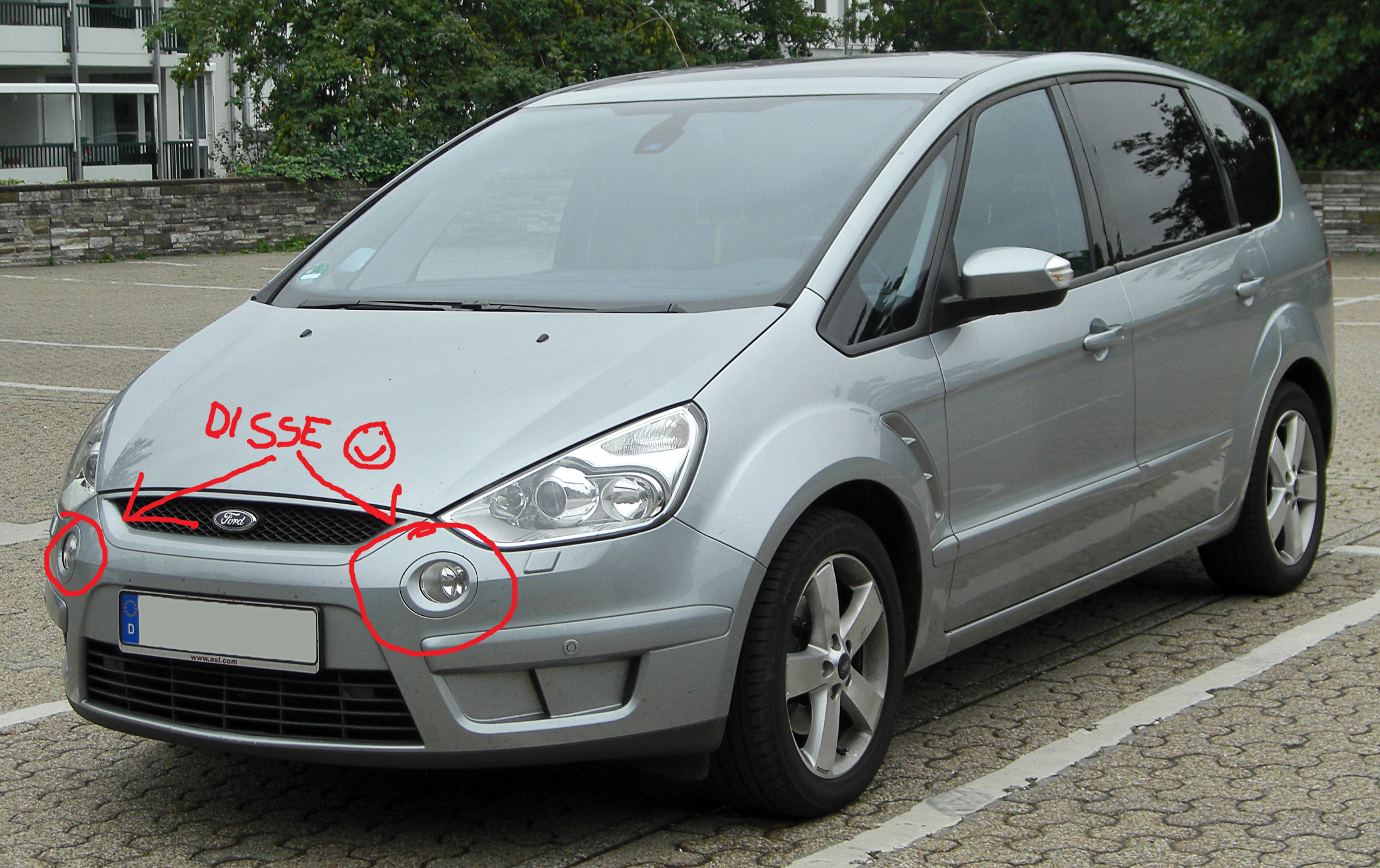

brusher11 Skrevet 5. mai 2014 Skrevet 5. mai 2014 Jeg har snudd instruksjonsboka til bilen opp-ned flere ganger, men klarer ikke å finne ut hvordan jeg kan få åpnet opp og skiftet parklysene (i front) på S-Maxen. Jeg regner med at det er såre enkelt, men jeg ønsker ikke å bryte med makt og evt. ødelegge noe. Kan noen hjelpe meg? Takk for svar!

brusher11 Skrevet 6. mai 2014 Forfatter Skrevet 6. mai 2014 Denne viser hvordan du kommer til iallefall edit: så nå at det var en Cmax >,,> Jepp, men det er ikke de ysene, de er null problem Det er å komme til parklysene (som jeg har ringet rundt på bildet under). Takk for svar!

Snylter Skrevet 6. mai 2014 Skrevet 6. mai 2014 Jepp, men det er ikke de ysene, de er null problem Det er å komme til parklysene (som jeg har ringet rundt på bildet under). Du er ute etter å skifte tåkelyspærer, ikke parklyspærer.
Anders Kr Skrevet 11. september 2015 Skrevet 11. september 2015 Gammelt innlegg ser jeg, men prøver likevel. Parklys og tåkelys sitter i samme lykt. Enkleste måten og bytte pærer på, er ved å ta ut hovedlykt(2 skruer) og komme til fra baksiden av tåkelysene.
Anders Kr Skrevet 11. september 2015 Skrevet 11. september 2015 Denne viser hvordan du kommer til iallefall edit: så nå at det var en Cmax >,,> Jepp, men det er ikke de ysene, de er null problem Det er å komme til parklysene (som jeg har ringet rundt på bildet under). Takk for svar! Gammelt innlegg ser jeg, men prøver likevel. Parklys og tåkelys sitter i samme lykt. Enkleste måten og bytte pærer på, er ved å ta ut hovedlykt(2 skruer) og komme til fra baksiden av tåkelysene.
