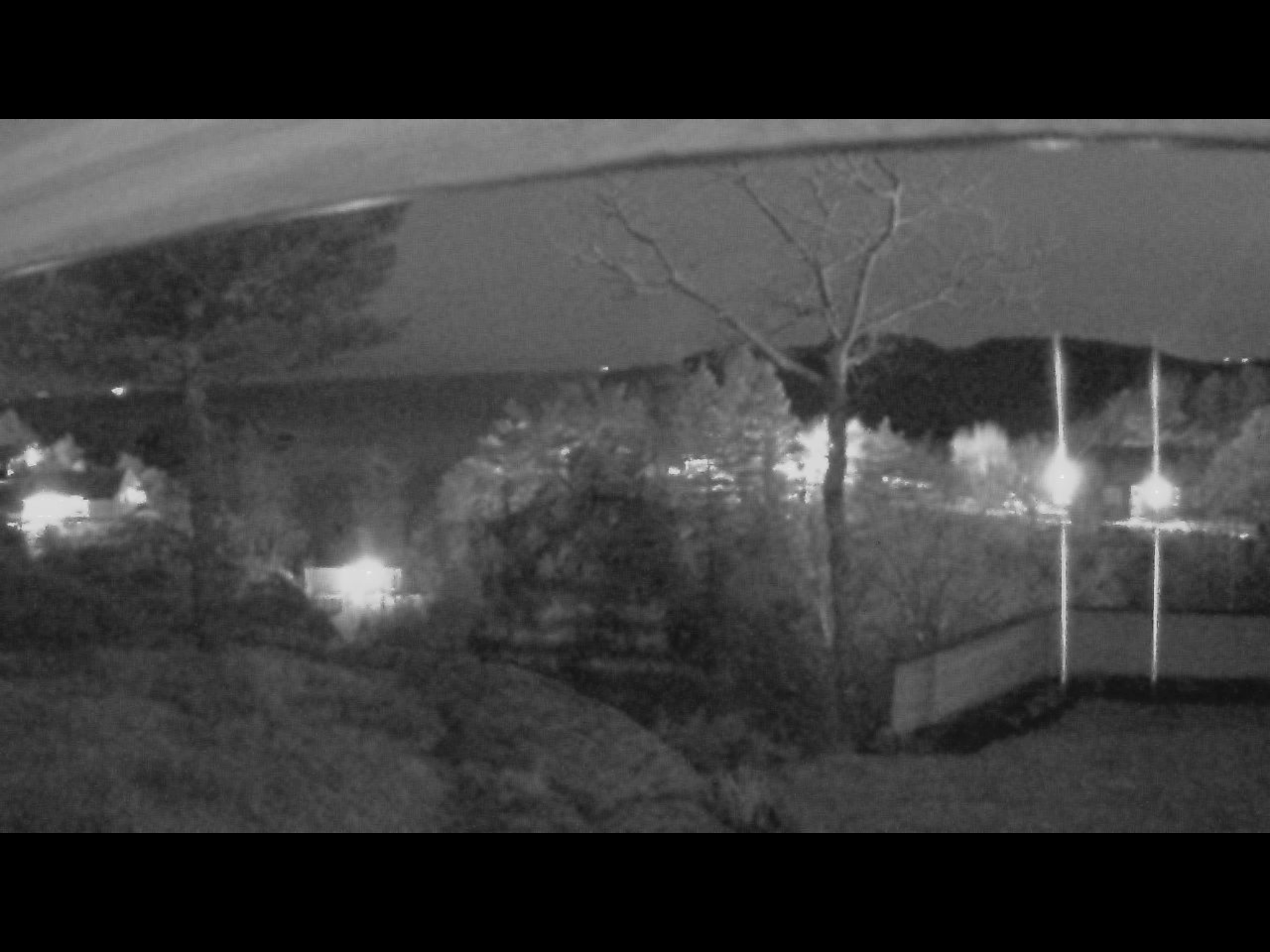

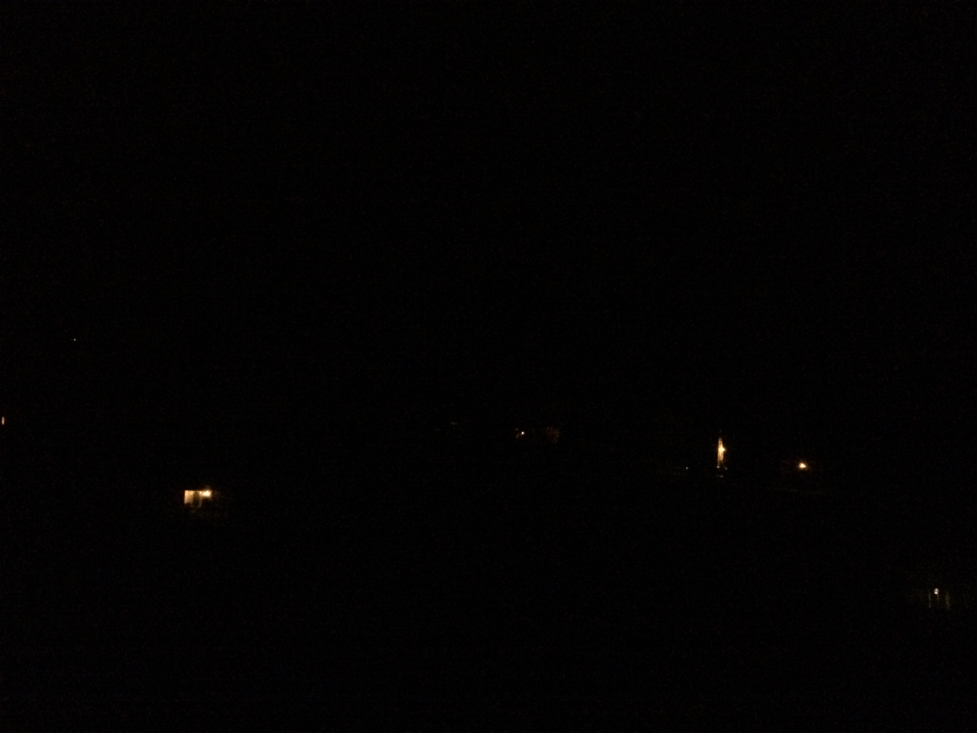

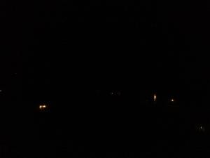

vedlagt er det to bilder, det sorte er tatt med en Iphone 5s og det andre med ett high end overvåkningskamera. Siden det er en del naturlig ir lys i atmosfæren vil det for riktig kamera være mulig å få bilder selv om det for oss vil være stokk mørkt.
Det kan ikke være ett system der vi må montere en tradisjonell pc på hver lokasjon. Vi snakker om 100-200 installasjoner og mange av disse vil være på plasseringer der det vil være svært dyrt å ha service(på fjellet hvor man må fly inn, høye master med mer). Derfor er det også meget viktig at dette er ett system som er stabilt..
Det klareste bildet under viser en del av hva vi trenger. Men kvaliteten er ikke helt så god vi ønsker. Øyen du ser midt på bildet er 1.3 km unna.

Kameraet du Arthon viser til har ett min "day/night: 0.15 lux". Dette er mye lys. Til sammenlikning trenger kameraet som er avbildet over 0,0057 lux.
