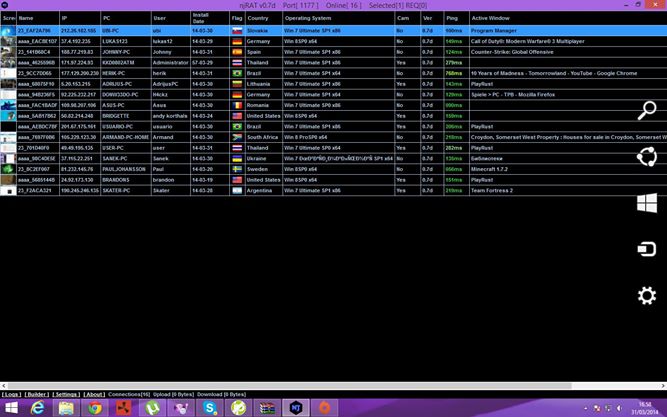

Her er et skrytebilde han har lagt ut på FB kontoen sin, noen som kan tolke noe fra dette?

I slike tilfeller bruker man en type omvendt klient-server-modell, der det kjøres server på de infiserte maskinene som så forsøker å koble seg til en klient på en eller flere maskiner som brukes til å kontrollere de infiserte maskinene. Dette betyr at tilkoblingene initieres fra de infiserte maskinene, noe som sørger for at man ikke trenger å vite IP-adressen på forhånd og man har lettere for å omgå brannmurer som ofte blokkerer innkommende tilkoblinger.

Sannsynligvis i dette tilfellet, men ikke nødvendigvis. I akkurat dette tilfellet vil jeg tro at trådstarter har blitt lurt til å starte et program manuelt, men det finnes folk som kontrollerer svært mange maskiner (hundretusenvis til millioner) og disse maskinene infiseres i stor grad ved å automatisk utnytte sikkerhetshull i nettleseren, Java eller lignende. Det kan være nok å besøke en nettside.
