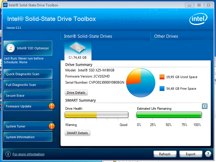

Fikk lagt inn Intel Toolbox, som da også rapporterte følgende dårlig helse-melding;

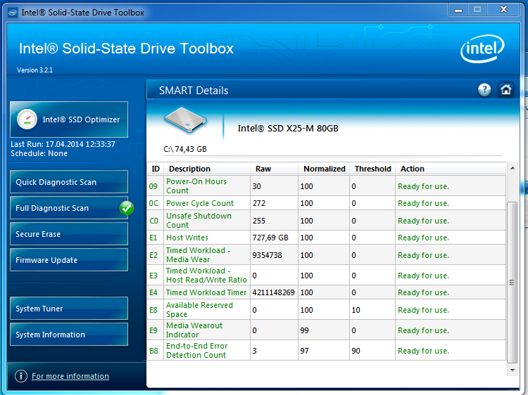

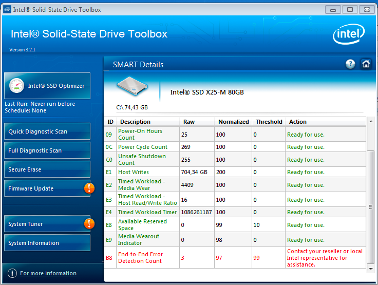

Og under SMART data var det "B8 end to end- feil";
Jeg har kjøpt mange Intel SSD'er, og det var en periode vanlig å få den "50% død / helse-feilen" på helt nye disker med gammel firmware, eller gammel disk med ny Toolbox-versjon, så ikke alt for overraskende ble disken friskmeldt igjen da jeg la inn ny firmware på den.
Jeg ser forøvrig at threshold for B8 er endret fra 99 til 90;

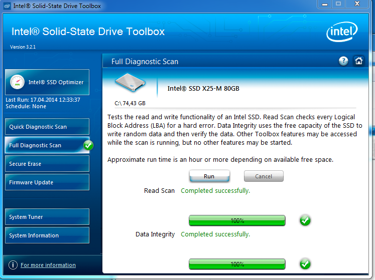

Siden har jeg også kjørt Windows sin diskscan, og Toolbox full diagnostic scan, og alt er bare velstand overalt;

Jo, men det er jo nettopp dette som er problemstillingen og poenget her; ifølge SMART-data og Toolbox (diskprodusentens egne SMART og diagnoseprogram) så er disken 100% feilfri og 0 slitasje, overhodet ingen grunn til bekymring sier den. (Se siste to bildene)

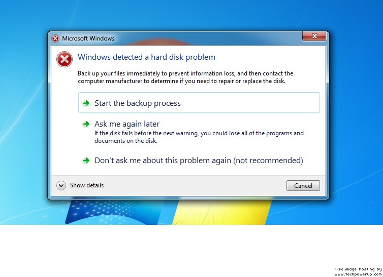

Men så kommer altså Windows-7 sin egen sjekk (via DFDWIZ.exe) med sitt gnål om at disken feiler ved hver oppstart.
Den ser sånn ut,
og siden det ikke fremkommer noe som helst teknisk info aner jeg ikke hva den baserer sine påstander på, men hvis det er SMART data så tolker Windows åpenbart dette helt forskjellig fra Intels "SMART-leser".
Hadde Toolbox /SMART rapportert at disken har feil, så hadde jeg naturligvis bare byttet den. Men saken her er at Både Toolbox, og ironisk nok Windows egne disksjekk fra høyreklikk/verktøy-menyer sier alt er i orden... Å bare bytte ut en disk basert på en intetsigende "fordummet" Windows-popup, som motsier skikkelige diagnoser, stiller jeg meg noe skeptisk til. :hmm:
Nja Syar, jeg ser at jeg var litt kvikk med det bildet (som bare skulle illustrere at feilmeldingen kommer fra Windows selv). Bildet er ikke fra den aktuelle maskinen, for her får jeg ikke opp noe valg om å ikke varsle igjen.

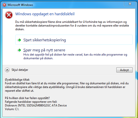

Her er den fra den aktuelle maskinen;
Men uansett, jeg klarer som nevnt å kvitte meg med feilmeldingen via registerendring eller redigering av oppgaveplan. Det er jo litt struts-løsning på et problem syns jeg, men hvis det er det jeg må, så blir det sånn.
Er det ingen som har noen ide om hva Windows faktisk baserer denne dramatiske meldingen på? :)
Selv har jeg en liten teori om at dette har noe med firmware-bugen som var tilstede under og rett etter installasjon, og som muligens har ledet Windows til å tro noe er galt. Men jeg forstår ikke helt hvorfor den fortsetter å komme igjen selv etter at feilen er borte og disken er slettet fra feilende disk-listen i registeret. Man skulle jo tro at suksessfull scanning etter feil med Windows frikjente disken, eller..?. :confused:
