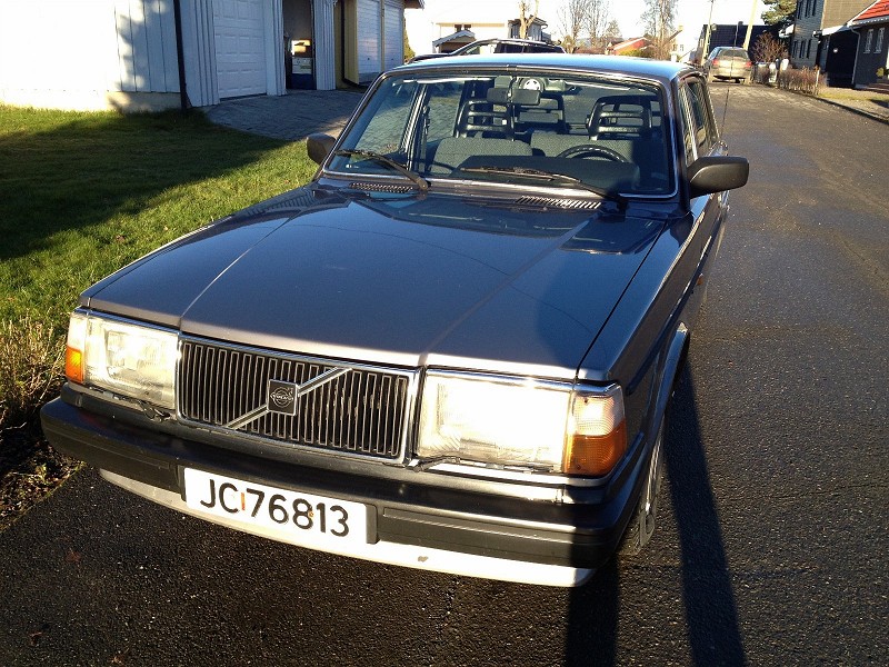

volvo_fh16 Skrevet 14. april 2014 Skrevet 14. april 2014 Hei! jeg skal kjøpe min første bil, jeg vil ha en Volvo 240 og jeg lurte på hva man må se etter når man skal kjøpe en sånn bil Har sett på en Volvo 240 2,3 GL 1986 110hk til 17.000kr kan det vere eit lurt kjøp? Her har dere også eit bilde av den jeg har sett på!
daruu Skrevet 14. april 2014 Skrevet 14. april 2014 RUST! Kanaler,hjulbuer, jekkfester og gulv foran bør ses nøye over. Virket litt i dyreste laget, hvis den ikke er meget bra. Som bruksbil ville jeg heller sett på en litt nyere modell som har innsprut, de går endel billigere 3

Sampson Skrevet 14. april 2014 Skrevet 14. april 2014 som daruu sier, ville lett etter en nyere modell. Prøvekjør bilen, lytt etter lyder og se under etter rust.
volvo_fh16 Skrevet 14. april 2014 Forfatter Skrevet 14. april 2014 17.ooo? Ja den kostet 17.000 jeg syns den var ganske strøken for å si det sånn
Dufen Skrevet 14. april 2014 Skrevet 14. april 2014 Det er en Volvo 240, de bilene er ikke verdt 17ooo med mindre de er strøkne som om de kom rett fra fabrikken og har under 20k på meteret! Misforstå meg rett, jeg liker de bilene men de er ikke verdt så mye. 2

samaron Skrevet 15. april 2014 Skrevet 15. april 2014 Pass på også at bilen ikke er ungdomskjørt. Dessverre i de fleste tilfeller vil den ha blitt utsatt for mishandling i en eller annen form. Ikke hør på folk som sier at Volvo er skuddsikre. Disse bilene går like lett i stykker som alt annet. Er bilen påpasset, overholdt service, pent kjørt, så vil det være en god bil. Forbruket vil nok være litt høyt, forsikringen vil sikkert heller ikke være særlig billig da dette er populære ungdomsbiler. Hjulbuer er det vanlig å finne rust. Brønnene på sidene i bagasjerommet er også spesielt utsatt. Har bilen hatt lekkasje på et tidspunkt kan hele gulvet innvendig ha rust. Siden dette er en forgasser (og gammel) så ville jeg også gått over hele vakumsystemet i bilen og byttet alle slangene. Vakumlekkasje = trøbbel. Kjenn etter vibrasjoner, lytt etter ulyder, se etter slittasje osv. Stort sett bør man se og lytte etter det samme som på alle andre bilder.
Pjuuok Skrevet 16. april 2014 Skrevet 16. april 2014 Volvo 240 er langt ifra skuddsikre, men kvaliteten er helt OK. Du skal være heldig om du finner et godt eksemplar i 2014. Det som er fint med Volvo 240 er at det er så enkelt. Delene er billige. Bilen er "lettskrudd". Deletilgang på brukte deler er også bra. Volvo 240 er en kjempe bra førstegangsbil om man er villig til å ta i et tak og skru litt, for det kommer alltid til enhver tid være ting som ryker på bilen som trenger fiksing. 17 000 for en Volvo 240 i 2014 med den kilometerstanden bør isåfall være i veldig god stand for å rettferdiggjøre den prisen. Hvis du ender opp med å kjøpe en Volvo 240 foreslår jeg at du setter av en rimelig feit bensin-buffer i budsjettet ditt i måneden, for en 240 er ikke akkurat beskjeden på forbruket.

Dufen Skrevet 16. april 2014 Skrevet 16. april 2014 (endret) Ser ut som der er rust i begge kanalene i bakkant... edit: ser jo at det er nevnt i annonsen, men der er og nevnt at det er MER rust! Bilen som den står er ikke verdt mer enn vrakpanten, det vil koste deg MYE å få fiksa alt det som må gjøres om du ikke gjør det selv... Endret 16. april 2014 av Doofen
