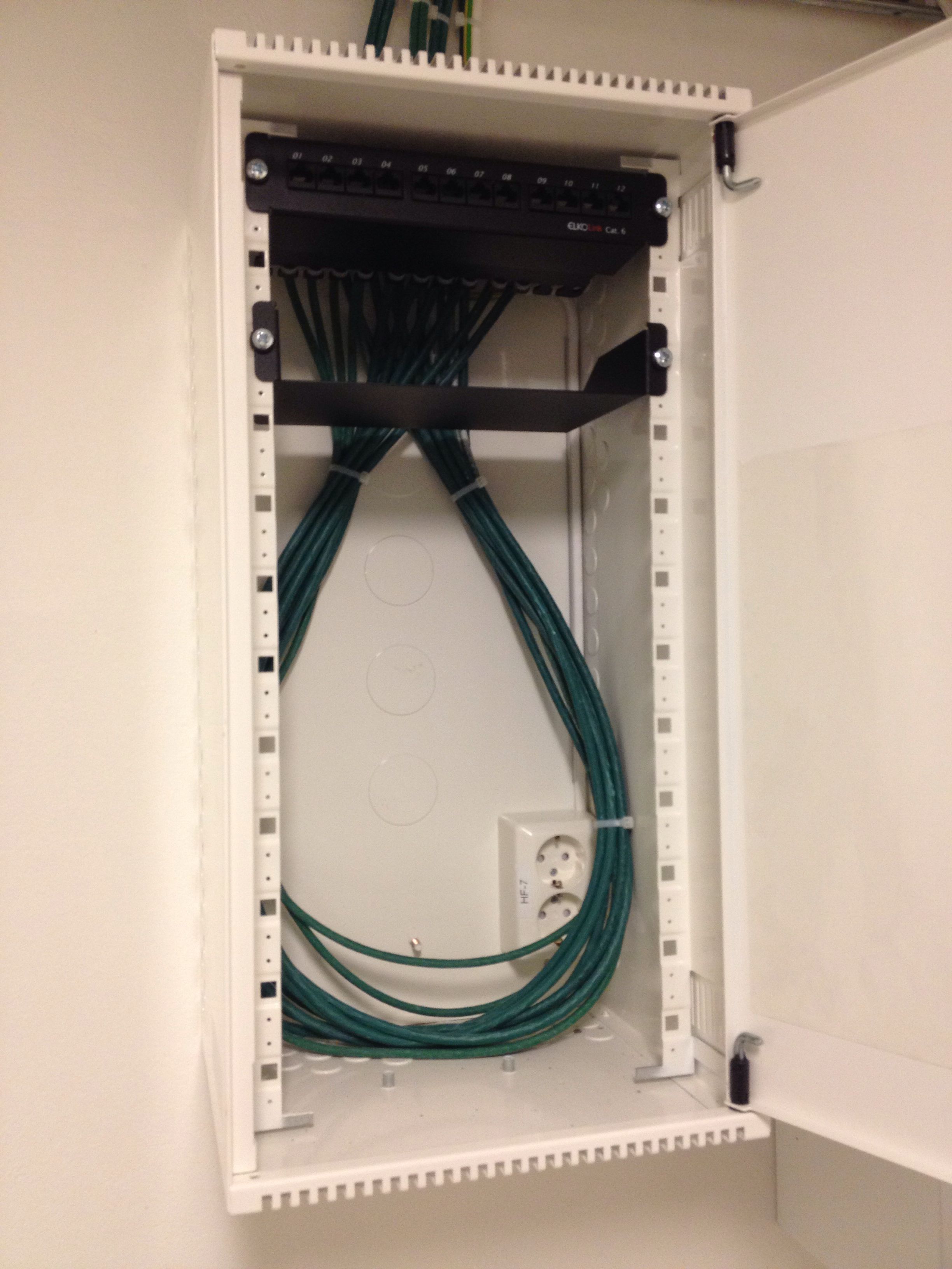

Hei, jeg lurer på hva slags rackskap dette er? Dette stod i de nye lokalene til en av mine kunder. Det er ikke 19" bredt for å si det slik :) På boksen står det "Elko Link Cat 6", som er et patchepanel med plass til 12 ethernetledninger, jeg har søkt det opp uten at jeg fant ut hva slags skap denne passet til.
Klikk på bildet for å forstørre.
Lurer fordi vi kunne tenke oss å ta dette skapet i bruk i forbindelse med switch og router.
Er dette et halv lengde skap (half length), og har dette en annen teknisk terminologi da jeg knapt har finni noe som kunne potensielt passe inn i dette skapet.
Edit: ser ut til at det kanskje kan kalles "SOHO Rack / Cabinets", sært, og spesielt på den veggen der det er så god plass i et sted i lokalet som ikke er i bruk. Umulig å finne utstyr til er det nå :p

10".... Er jo bare å måle da.... :tease:
10" ja, fant ut det selv og faktisk. Men finnes det noe utstyr til dette utover patchepaneler? Jeg har ennå ikke funnet en eneste switch eller router.
Og litt vanskelig å måle da jeg ikke er der så ofte. Men virker som det var 10" ja da jeg fant flere 12 lednings patchepaneler for et 10" rack skap.

Ikke funnet utstyr? :O Da må du jaggu leite bedre! Er en god del 10" bokser der ute.. Eks. Cisco's Small Business switcher og 800 serien routere, er 10"... Men hvis du sikter til vanlig hjemmeutstyr, så kan det nok være litt vanskeligere å finne.. Da må du som oftest opp i litt mere avansert utstyr beregnet på hjemmebruk...
Var ikke Cisco jeg tenkte på nei, men fant endel switcher fra Planet nå, men det er ikke akkurat flust og vanskelig å finne synes jeg. Har fremdeles ikke funnet noen router.
Routere kan være litt verre å finne/få tak i ja.. Men som sagt, 800 serien til Cisco f.eks er 10 toms.... Er nok flere switcher enn routere ja.... Men ikke umulig å finne ;)
