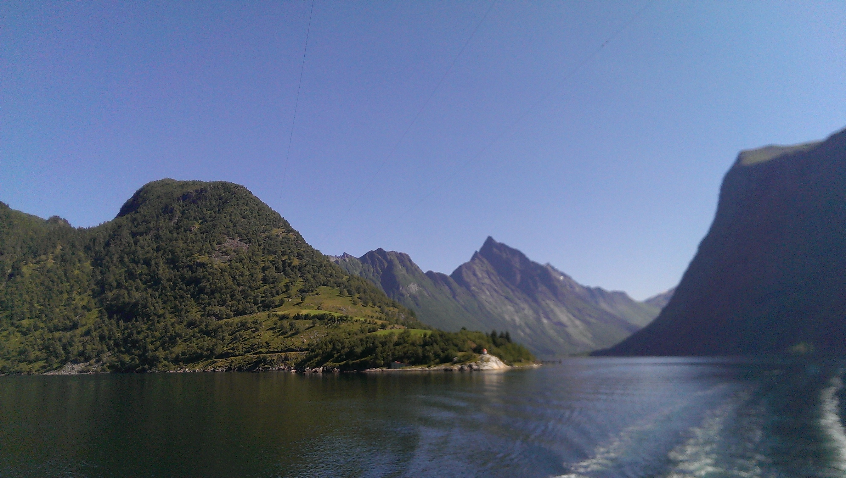

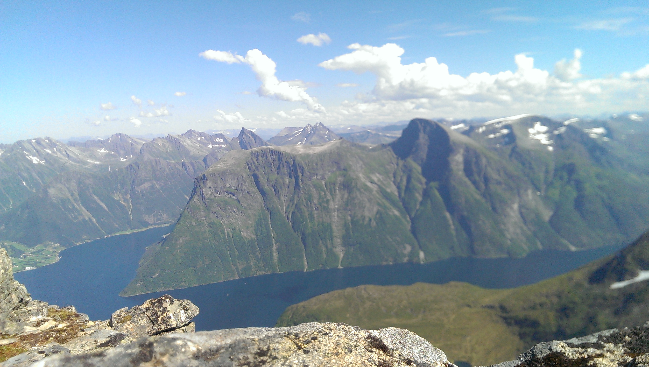

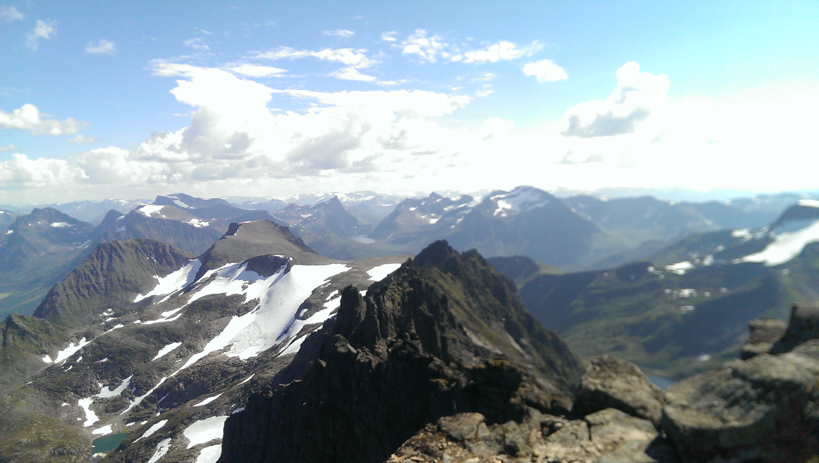

Hei!

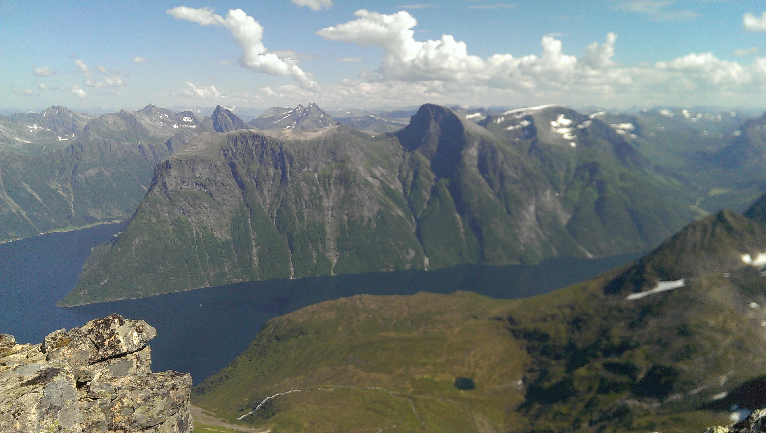

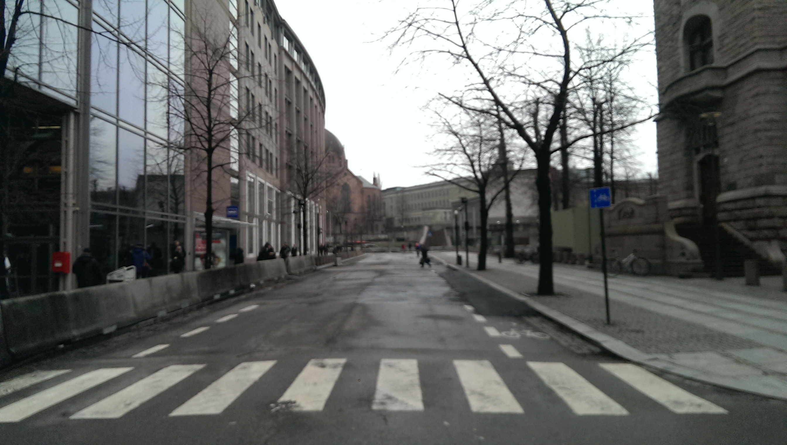

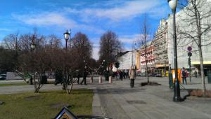

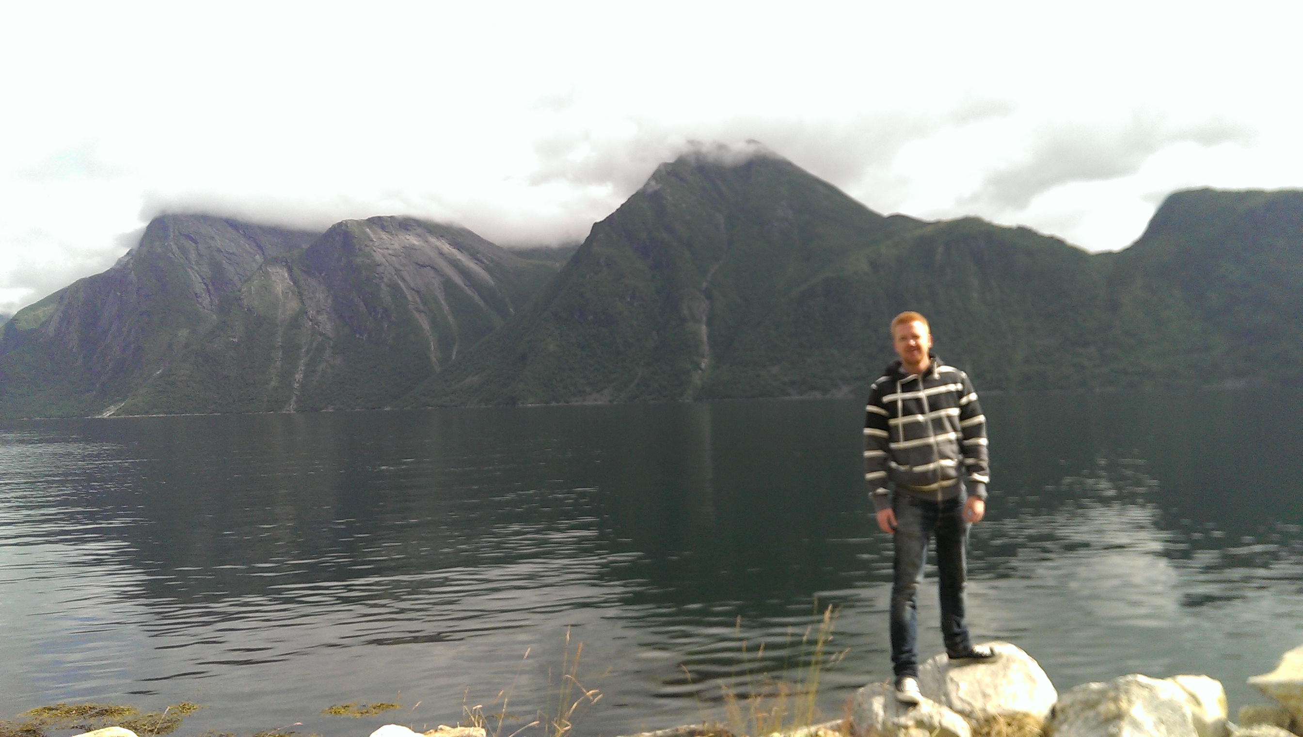

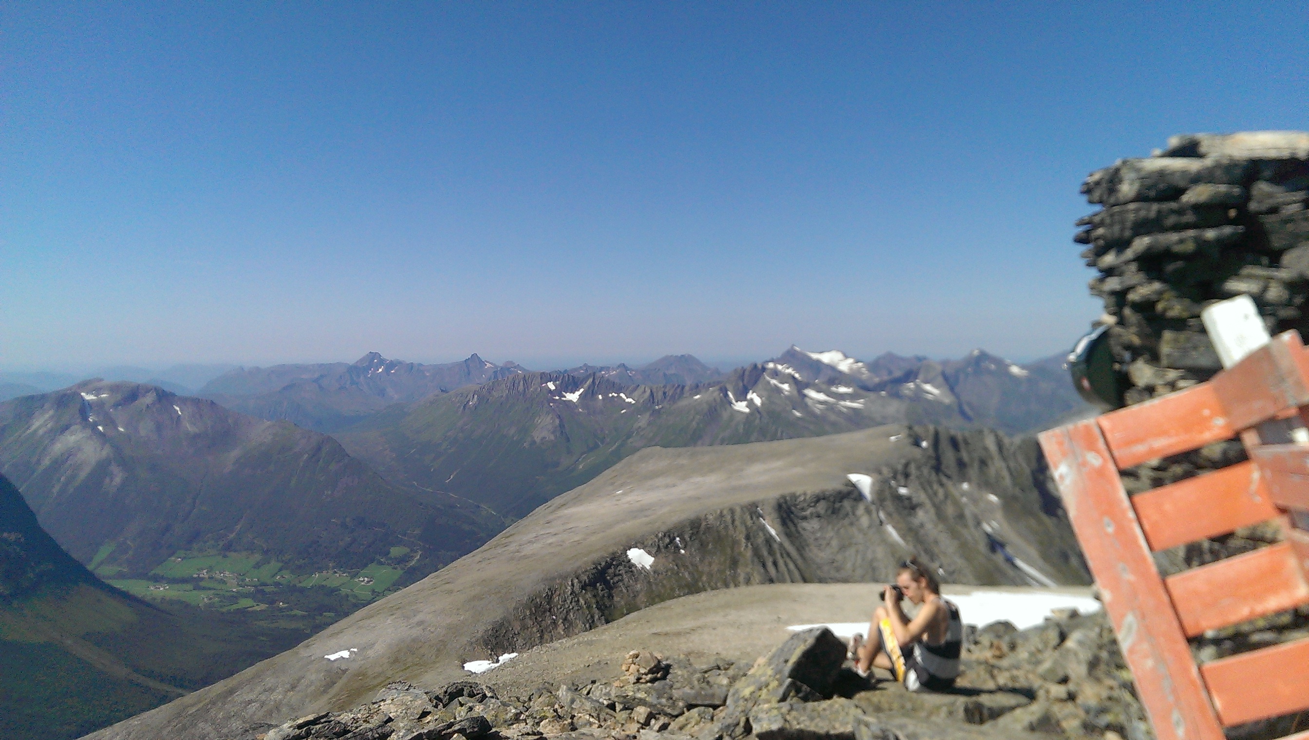

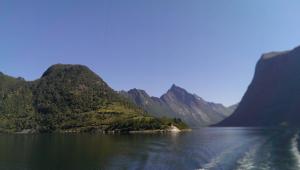

Jeg har en HTC ONE. Det viser seg at kameraet sliter med å ta bilder, der de fleste av bildene jeg tar er særdeles uskarpe, særlig utendørs. Jeg har prøvd "ALT" - til og med kjøpt og testet annet kamerasoftware med "stable shot" muligheter osv, uten videre suksess.
På større landskapsbilder er mye av høgresiden av bildet uskarpt, som dere vil se.
Det er alltid slik at jeg prøver å ta flere bilder av samme motiv, men alle blir like dårlige. Har lagt ved et utvalg for å illustrere.
Er det noe galt med kamerabrikken? Eller er HTC one kameraet så dårlig over hele fjølen?
Endret av Sverrehh
Litt til venstre for midten ser bildet ut til å være så skarpt det skal være med HTC One M7 sitt 4 Mp kamera. Men fokusen er ekstremt skjev. På høyre side er bildet langt ute av fokus. Jeg tror det er en produksjonsfeil der et eller flere av linseglassene er vippet på skrå.
Kan det ha vært utsatt for et kraftig slag? Hvis ikke ville jeg reklamert på det. Det skal ikke være så skjevt.

Dette er et kjent problem med HTC One (M7), delvis skyldt av bildestabilisatoren tror jeg. HTC slet med fokusproblemer på One tidlig – de klarte og rette opp en del ved Firmware-oppdateringer (spesielt fra 4.1.2 til 4.2.2), mens det fortsatt var mange enheter med liknende symptomer. Tilsynelatende et hardwareproblem.
Jeg kjøpte min One tidlig juli tror jeg, og har tilsvarende problemer. For min del tar telefonen nydelige bilder på 0.5m-ish avstand og mindre, men klarer ikke fokusere rett på lengre avstand. Har aldri hatt tiden til å sende den inn til reklamasjon, men har planlagt å gjøre det over påske. Er problemene så åpenbare som de synes å være burde det ikke være noe problem :)
Hei. Mobilen er ikke utsatt for kraftig støt. Den skjeve fokusen, som du sier det, var fra dag 1.

Interessant og takk for linker. Vurderer selv å reklamere over påsken. Tenkte først å dele problemet her på forumet.
Veldig tydelig på samtlige av bildene du la ut, tror du vil ha NULL problem med å få en reklamasjon på det der :) Så er det bare å håpe på at telefonen du får tilbake fungerer :p Fryktelig synd at HTC kjører samme kamera i M8, selv uten fokusproblemer er oppløsningen hakket for dårlig.
EDIT: Hvis du i tillegg har bilde fra dag 1 burde det være en krystallklar reklamasjon :)
Endret av rullestol
Innen rimelig tid er iht. rettspraksis i Norge 3 mnd etter at du burde oppdaget det. Så jeg ville nok ikke snakket veldig høyt om at det har vært slik i 9 mnd...
Av bildene ser det ut til at ett eller flere linseelementer ligger skjevt.
