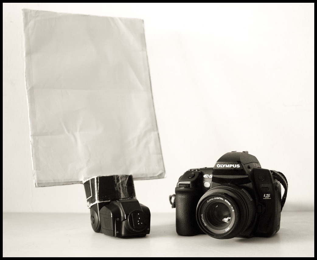

Må si meg enig med fluefiskern - har selv ingen problemer med makrofotografi med alminnelig blits - spesielt med kabel eller trådløs styring, eller gjerne med påmontert blits reflektert i et eller annet. Å si at det gir liten mening med "vanlig" ekstern blits til makrobilder er ærlig talt litt på bærtur.
Men - for å bruke dine egne vendinger - det føles sikkert kult å skrive at det ikke gir mening å bruke vanlig blits og "at du må bruke" en dedikert makroblits.
