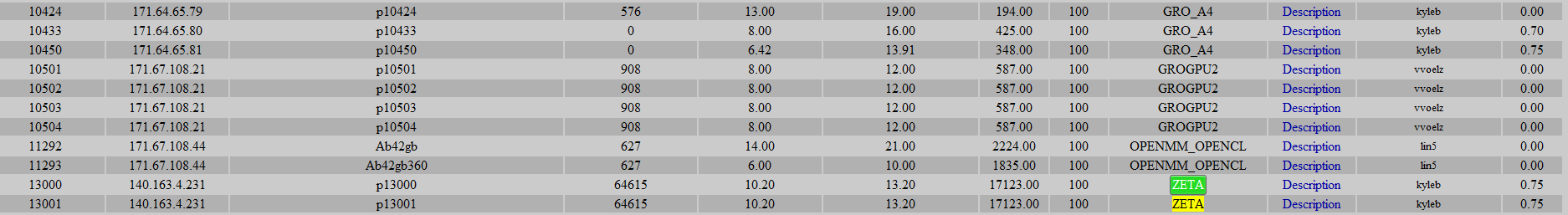

Core17-prosjekter er veldig attraktive siden disse gir mest poeng for GPU. Core 17 er også kjent som ZETA. Så første steg, for å finne ut hvilket stadie core17 prosjektene er i, blir å ta turen inn i Psummary for å lete etter ZETA :) Bruk da gjerne PsummaryC (som inneholder alle aktive prosjekter). I skrivende stund er det bare to:
Fra PsummaryC ser en at disse to prosjektene drives av 140.163.4.231. Ved å gå inn i server-status ser man følgende:
Her er det et par ting man bør ta hensyn til. Det første er at serveren står som "full" og "accepting". Full betyr at serveren fungerer som den skal, og er ikke det samme som Full-stadiet til et prosjekt! Accepting betyr at serveren tillater tilkoblinger. Det andre som kan være verdt å merke seg er den lille "i"-en til høyre i bildet. GP-type indikerer hvilken GPU som er støttet: 2=Nvidia, 1=AMD. Ikke forvent å få ned et prosjekt på et AMD kort hvis serveren står som GP=2! ;) Og det kan jo være greit å sjekke operativsystemet sånn i tilfelle! Fra høyre kolonne så leser man at P13000&P13001 prosjektene er i full og advanced modus. Dvs at man kan få disse prosjektetene enten man bruker advanced-flagg eller ingen flagg (=full). Derimot vil man også kunne få ned alle de andre prosjektene som er i samme stadie. F.eks finner man i listen 171.67.108.142:
og går man inn i Psummary finner man denne serveren til å være P8018, et core15 prosjekt... Fortsetter man å gå igjennom hele listen for GPU-prosjekter, så vil man oppdage at det ikke finnes noen beta-stadie for core17 eller core15. Man kan altså bruke et hvilket som helst flagg, og likevel få ned core17 prosjektet. Det eneste som kan være en forskjell er vektingen.
