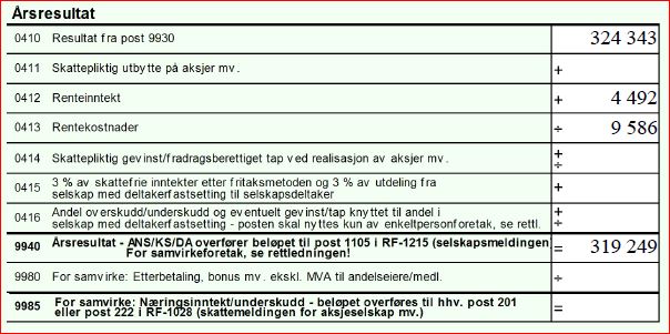

Inge Rognmo Skrevet 18. mai 2017 Skrevet 18. mai 2017 Hvordan tas det da høyde for at en ikke betaler skatt to ganger for rentene? De kommer jo også direkte inn i selvangivelsen fra banken. Renteinntekter (og -utgifter, siden de også føres direkte i selvangivelsen på samme måte) regnes ikke med i den næringsinntekten som overføres til selvangivelsen. Det er den øverste linjen her (næringsoppgavens side 4) som skal overføres til selvangivelsen, altså før renteinntekter legges til og renteutgifter trekkes fra. 1
bærbass Skrevet 21. mai 2017 Skrevet 21. mai 2017 Hvordan tas det da høyde for at en ikke betaler skatt to ganger for rentene? De kommer jo også direkte inn i selvangivelsen fra banken. Renteinntekter (og -utgifter, siden de også føres direkte i selvangivelsen på samme måte) regnes ikke med i den næringsinntekten som overføres til selvangivelsen. Det er den øverste linjen her (næringsoppgavens side 4) som skal overføres til selvangivelsen, altså før renteinntekter legges til og renteutgifter trekkes fra. Skjermbilde4.JPG Dette gjelder for ENK?
Inge Rognmo Skrevet 21. mai 2017 Skrevet 21. mai 2017 Ja. Det vil si, teknisk sett er det vel ikke selve post 0410 som skal overføres, men post 401/402, men tallgrunnlaget for begge deler er hentet fra samme sted (post 9930 på side 2, resultatregnskapet), hvor renteinntekter og -utgifter altså ikke er med i regnestykket.
