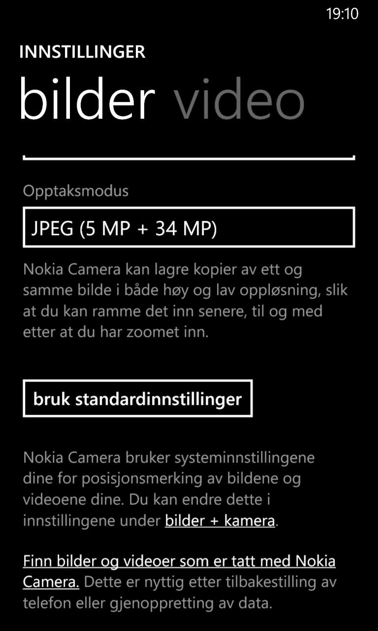

Jeg sliter litt med synkronisering av bilder til og fra PC`n/1020`n.
Jeg la for en stund siden alle High resolution eksemplarene mine fra telefonen over i en mappe på PC`n. Prøver nå å legge det tilbake på telefonen, men det dukker ikke opp noe sted.
Prøvde først å gjøre det gjennom skydrive - det fungerte, men bildekvaliteten ble plutselig elendig når jeg fikk se det på telefonen.
Har så forsøk å copy/paste fra PC`n over til både camera roll folderen og til saved pictures men finner det ikke.
Telefonen er tilkoblet PC`n med original usb kabel..
tips?
Edit: har det noe med at det er HR versjonen av bildet jeg prøver å legge over? lar det seg kun gjøre å legge over standard kvalitetsbildet?

Åpne Nokia Camera og trykk på innstillinger. Helt nederst kan du trykke på å gjenopprette bilder, da blir vanlige og highres-bilder koblet sammen igjen
Takk for det Xaphoon
