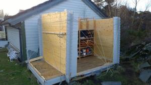

Lafting er en strålende teknikk for solide tømmerhytter. Veggene presses bare bedre sammen når snøen legger seg på taket. For hageboder er det ikke like smart, siden det bare er egenvekten som holder taket på plass. Legg til en tomt høyt i åssiden i Bergen og en ikke varslet storm, og her er resultatet:
Jeg hadde endog forsterket en av veggene med vertikale søyler nettopp for å holde det hele sammen. Det var ikke nok.

Hva er det som har skjedd her? Har taket og vegg forsvunnet...har boden tippet over? Klarer ikke å se det ut fra bildet..
Virker som om taket har tatt seg en tur i vinden ut ifra det han forklarer
Er en hel del sånne laftede boder i området her, faren min har hatt sånn stående i årevis. Sikker på at det er boden, og ikke lokasjonen som er det store problemet? :whistle:
Det var en to-roms bod dette, med en hovedbod og en liten redskapsbod på siden. Så den venstre veggen var innvendig. Det var den veggen jeg hadde forsterket, derfor overlevde den. Taket blåste av (traff heldigvis ikke noe), sideboden ramlet sammen og det samme gjorde frontveggen på hoveddelen.

Problemet her, er ikke først og fremst lafing med tynne/spinkle dimensjoner. Det er manglende forankring (feste til underliggende konstruksjon og her burde den gått helt til støpt såle/gulv) av taket! Dette er pålagt i NS og i regelverk. Så her er det manglende forståelse, for "vindsug" på tak.
Jeg vet ikke hvilket type takkonstruksjon, det var på dette bygget. Men hvis taket var en enkel åpen saltaksløsning, er det ikke mulig å stive av (eks. kryssavstivning, e.l.) konstruksjonen for sidevind, med den store åpningen i gavlen/enden. I så tilfelle, ikke i.h.t. regelverket. Generelt så er det ikke å anbefale, å ha dør/eller annen stor åpning, som svekker mulighet for vindavstivning. Slik det ser ut på bildet (forbehold om avstivning i tak), kunne også yttervegg ha blåst inn og overende hele bygget.
Jeg hadde ikke vært redd for å sette opp et slikt bygg, selv på et vindutsatt sted, eller langs kysten. Men en må vite hva en driver med.
