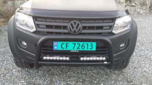

Jeg har selv 2 Lazer ST-8 LED-lykter med 8 dioder i hver på bilen min og det er virkelig flombelysning. Har kun 12,5% belysningsgrad pr lykt så disse kan kombineres med så å si alle biler og xenon/halogen.
http://www.lazerlamps.com/models/road-legal-led-spot-lights/
PS - vist og godkjent hos Biltilsynet. De godkjente IKKE 4x 4 LED-lamper som gir akkurat samme lyseffekt pga maxgrense på 4 fjernlys. Prøvde meg med å deaktivere fjernlysene i hovedlampene, men det gikk de ikke med på..

Så i teorien så bryter du loven hvis du innstalerer den den så har du hele 11 langlys tilsammen
Flere lyskilder bak ett glass regnes som én lysenhet.
