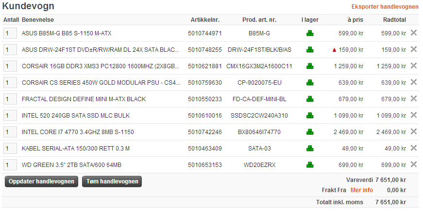

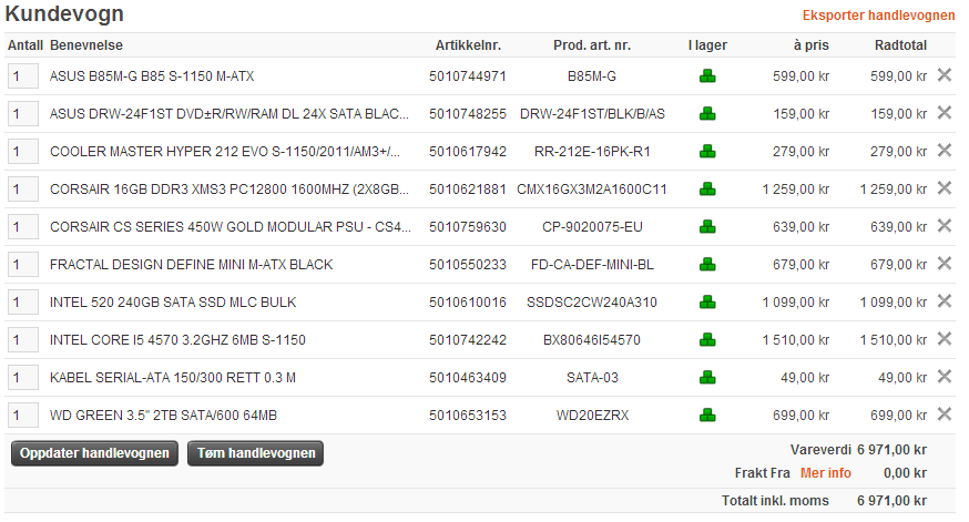

Når TS sier at spilling og overklokking ikke er aktuelt, er det liten vits i å bruke ekstra kroner på Z87 chipset, K-prosessor og en overkill strømforsyning. Vannkjøling er også helt unødvendig. I et støydempet kabinett er stock kjøler helt grei. Alternativt kan en CM Hyper 212 Evo være et greit valg.

Helt "gratis" er det jo ikke. Dyrere HK, CPU, kjøling og PSU. Penger som heller kan brukes på andre komponenter, eksempelvis større SSD og HDD. Hadde det dreid seg om en PC for gaming eller tunge oppgaver, så ville prioriteringene blitt annerledes.
For oppgavene TS skisserer, så er Core i5 4570 et greit nok valg dersom en vil spare en tusenlapp.
Takk for flotte innspill. Nå er det klart tid for en tur i tenkeboksen.
Spilling og overklokking vil nok aldri være aktuelt for denne maskinen, Dersom CPU valget blir enten i5-4670 eller i7-4770 er da det opplagte HK valget det ASUS kortet som Omnithunder viser til ?

B85 chipset har alt du trenger. For kr 100 mer får du H87 chipset. Forskjellen er at H87 har 6 stk SATA 6 Gbit/s kanaler, mens B85 kortet har 4 stk SATA 6 Gbit/s + 2 stk SATA 3 Gbit/s. Dette har ingen praktisk betydning for deg, da HDD og optisk drev klarer seg fint på 3 Gbit/s.
Som du sikker har lagt merke til har jeg valgt mATX kabinett. Passende H87 hovedkort vil være http://www.dustinhome.no/product/5010744968/asus-h87m-e-h87-s-1150-m-atx/
Hvis du vil ha ATX kabinett, kan du velge dette hovedkortet http://www.dustinhome.no/product/5010744969/asus-b85-plus-b85-s-1150-atx/
