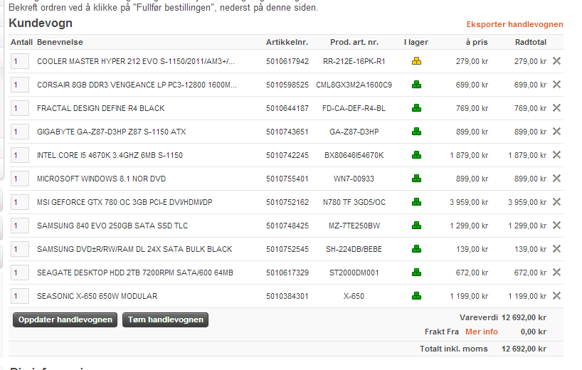

fflex Skrevet 28. februar 2014 Skrevet 28. februar 2014 (endret) Mitt forslag fra dustinhome.no Endret 28. februar 2014 av fflex
sveibuen Skrevet 28. februar 2014 Skrevet 28. februar 2014 (endret) Veldig godt oppsett fflex! Til TS, viss budsjettet er veldig stramt kan du gå ned på PSUen uten å miste mye ytelse fra den kanten. Men Seasonic er blandt det beste du får markedet, så her anbefaler jeg den på det sterkeste! Skjermkort så kan du jo se på dette litt Yter en smule bedre en 780 og er billigere Endret 28. februar 2014 av sveibuen
fflex Skrevet 28. februar 2014 Skrevet 28. februar 2014 Merk: de kjører alt av skjermkort overklokket. Ikke noe ekstremt, men standard "mannen i gata" overklokk.

fflex Skrevet 28. februar 2014 Skrevet 28. februar 2014 fflex!!!! Det er stock kjøler. Mye bedre med 3rd parts kjøler! Det er jeg fullt klart over. Var av oppfatningen av at tredjeparts ikke klokker noe spesielt mye bedre enn referansekortene. Skyt meg om jeg tar feil

sveibuen Skrevet 28. februar 2014 Skrevet 28. februar 2014 Bare en ting som ødelegger listen din, det er PSUen. Ellers super liste egentlig fflex: Det er sant, klokker ikke allverdens, men når kortet yter litt bedre en 780 eller likt og koster en del mindre så går du for 290. Skal du ha 780 så går du for classy eller lightning, det samme gjelder dog 780Ti. Ellers så er AMD 290 og 290X veien å gå. Spesielt med tanke på ytelse vs pris
