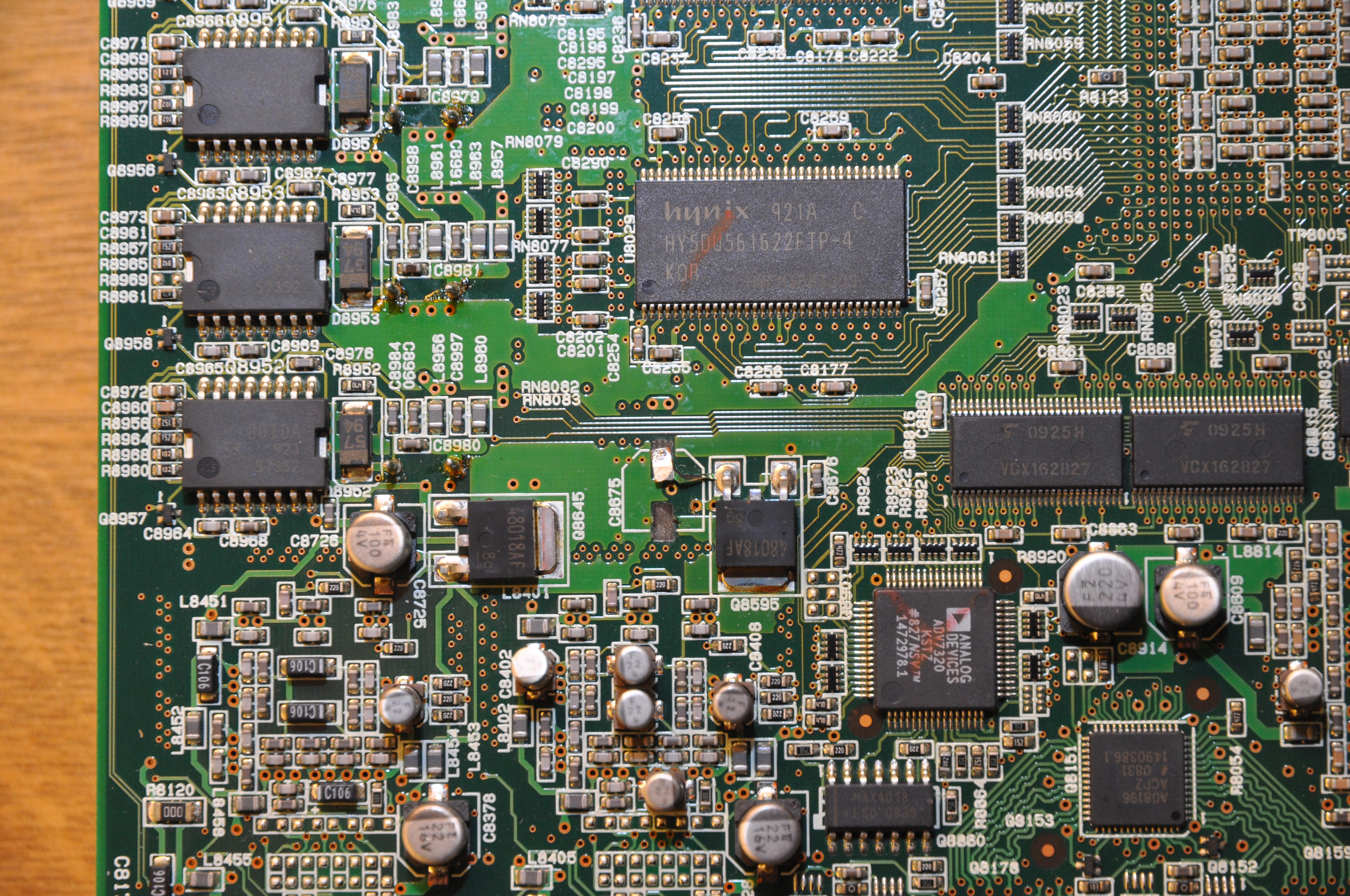

Er det noen som kan, eller veit om noen som reparerer ødelagte kretskort med små loddepunkt?
Jeg har dessverre prøvd meg på egenhånd, men feilet svært stygt.
Det har seg sånn at jeg har en receiver fra Onkyo. Denne har ett hdmi kort som er noe ustabilt i kvaliteten, og det var ikke særlig problem å finne video om hvordan man kunne fikse problemer ved å skifte ut noen små kondensatorer.
Forsterkeren kostet ny 20K, men brukt verdien i dag ligger rundt 2500. Garanti og reklamasjon var på det tidspunktet utgått med en drøy måned. Nytt hdmi kort kostet 3250, og derfor tenkte jeg at det er jo ikke noe å tape på å prøve selv. kondensatorer ble bestill på ebay, og loddebolten funnet frem.
Det gikk til h.....e allerede når jeg skulle lodde av den første av de gamle. Endte opp med å rive av hele loddepunktet.
Før jeg må skrote hele saken, tenkte jeg å spørre her. Vedlagt bilde av faenskapen der forsøksstedet er ca. midt i bildet.
Takknemlig dersom noen har lyst å ta dette på seg for noen hundrelapper, eller kan henvise meg til andre som kan. Sjekket forresten i Thailand når jeg var på ferie der, men ingen av de lokale der jobbet med så fin elektronikk.
Ikke noe problem å fikse dette i utgangspunktet. Klarer ikke helt å se hvor banene går til denne kondensatoren, men ved bruk av en tynn kabel (wire wrap wire, typ 0.25mm) kan du få loddet sammen kretsen igjen.
Pass på å ikke bruk for mye varme. Kobberlaget er bare limt til selve kortet.
Klarer du å fikse det, og har du lyst til å prøve i såfall? Jeg hadde tenkt å bytte ut alle av samme type. 13 totalt.
Ta kontakt på PM dersom noen ønsker å ta oppdraget, og si hvor mye jeg må betale for jobben.
