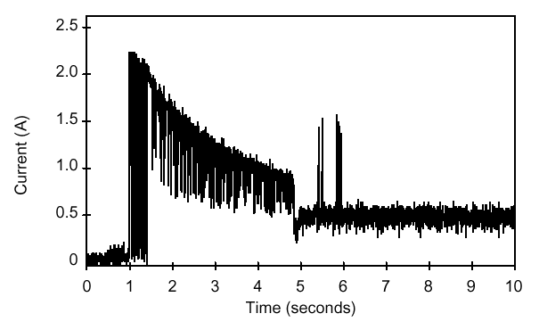

Det blir ikke "høy" last på 5V fra x antall harddisker(HDD) men hovedsaklig på 12V som driver spindelmotoren i harddisker.
I hovedsak under oppstart - selv om staggered spin-up er i bruk.
16 HDD skal jo spinne opp ved oppstart av maskinen.Og worst case er ~20-30W fra 12V til dette under spinup for hver enkelt hdd for de værste 7200 diskene (og det kan være vanskelig å få tak i disse reelle spinup dataene fra produsentene).
Etter dette kan man regne bruken til tot 5-10w fordelt ca likt på 5v og 12v pr hdd.
Sist jeg undersøkte dette var det veldig stor forskjell på ulike harddiskers effekt forbruk for oppstart/spin-up.
Bildet vedlagt er fra seagate for en scsi server klasse disk mest for illustrere spin-up forbruket i den korte oppstartstiden.
