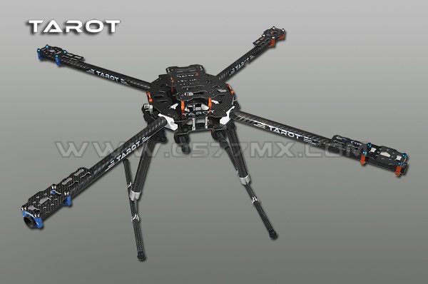

Merko Skrevet 24. februar 2014 Skrevet 24. februar 2014 Viktigste er ikke hvilket quadcopter du bruker, men hvilken kamerastabilisator det bruker. Ellers bør du bygge det selv fra bunnen av. Da lærer du så si alt innenfor hva du trenger. Når du kræsjer så kan du lett reparere det. Eksempel Ramme: Tarot FY650 C/F Folding Quadcopter $101 Den rammen kan du også "folde" altså sette sammen beina og armene, slik at du kan frakte den relativt greit. GoPro Stabilsator: Gopro Two-axis Brushless Gimbal/With Gyro $136 (Skal være så si plug&play med den andre Tarot rammen). Til Motorer \ ESC og Propeller bør du kjøpe dette "kittet". SunnySky V3508 700kv Motor, ESC, Carbon Propeller Set $249 (Velg QuadCopter Set i bunnen). Man er nå oppe i rundt kr 3000,- for et relativt sprekt helikopter. Siden du er under relativt strengt budsjett ville jeg ha valgt DJI NAza-M Lite som 'hjerne' til $166 m/ GPS. Nå trenger du bare en radio og evt batteri. Er mange som liker: Turnigy 9X 9Ch Transmitter (Mode 2) til $59 Man er da oppe i kr 4300~. Når du får bedre økonomi, ville jeg nok ha byttet ut radioen. Jeg liker ikke styre ting til flere tusen kr med noe til noen få hundrelapper. Batteri kan du også kjøpe fra hobbyking.com evt elefun.no
