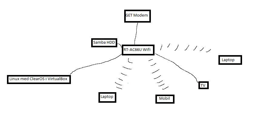

ParanoidTulling Skrevet 22. februar 2014 Skrevet 22. februar 2014 Hei Har en gammel laptop hjemme som bare samler støv. Tenkte å bruke den som en dedikert brannmur, men den har bare 1 stk nettverksport. Løsninga da som jeg ser det er å installere en lett Linux som Lubuntu og VirtualBox, får så å dele den i 2 med bridged adapter. Opsettet blir da: Hvordan er da fremgangsmåten hvis det i hele tatt er mulig? Deler aldri filer imellom PC'r og mobil annet enn streaming fra Plex som er innbygd i ClearOS.
ChrisCo Skrevet 22. februar 2014 Skrevet 22. februar 2014 Hvordan mener du at en brannmur skal fungere der du har plassert den? En brannmur skal jo filtrere inn/ut trafikk FØR det kommer inn på nettet ditt... Så plasseringa må jo bli mellom modem og router... Og du MÅ ha to nettverksporter.. Så du kan nok bare legge ideen din på hylla....
ParanoidTulling Skrevet 22. februar 2014 Forfatter Skrevet 22. februar 2014 Når jeg kjører VirtualBox og bridged mode på nettverk så står det oppført som 2 forskjellige PC'r med 2 forskjellige IP adresser/MAC på routerens side. Tenkte å route all traffikk til den første virtuelle adapteren som har egen IP/MAC, får så å la ClearOS ta seg av all DHCP/DNS etc føre informasjonen blir sendt tilbake via den andre virtuelle som står oppført med egen IP/MAC og så gå til den enheten som ville ha trafikken. Bruker merlin firmware så få lagdt inn iptables etc og har testa iptables så ene IP adressa blir en slags mirror port og fikk opp alt jeg gjorde på mobilen på nevnte IP adresse ved å bruke wireshark eller Security Onion på VirtualBox. Problemet er at jeg har fulgt guider på nettet og trenger litt dyttehjelp for å få dette til å funke bra/optimalt

process Skrevet 2. mars 2014 Skrevet 2. mars 2014 (endret) Jeg vil tro at det kan være mulig med ett fysisk nettverkskort og slik du beskriver ved å sette gatewayen til alle klientene til 'innside interfacet' (vha. DHCP) til brannmuren og manuelt sette gatewayen på 'utside interfacet' til Asus'en. Her vil det være fordelaktig med en brannmurregel på Asus'en som ikke tillater at andre maskiner enn brannmuren å kommunisere ut, har ikke forsøkt dette med merlin. Selv med dette er det ikke bra sikkerhetsmessig da både innside og utsideinterfacet vil ligge i samme fysiske nett. Du vil meget mulig få noen uforutsette problemer (det vil nok oppstå et problem dersom du vil benytte portforwarding, disse bør till brannmur og så videre) og det absolutt greieste er et USB2 nettverkskort, men jeg tror det skal være mulig selv om det ikke er noe jeg vil anbefale. Du har en grei brannmur i Asus'en allerede som fungerer bedre enn en løsningen som jeg har skissert Endret 2. mars 2014 av process
