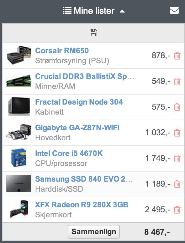

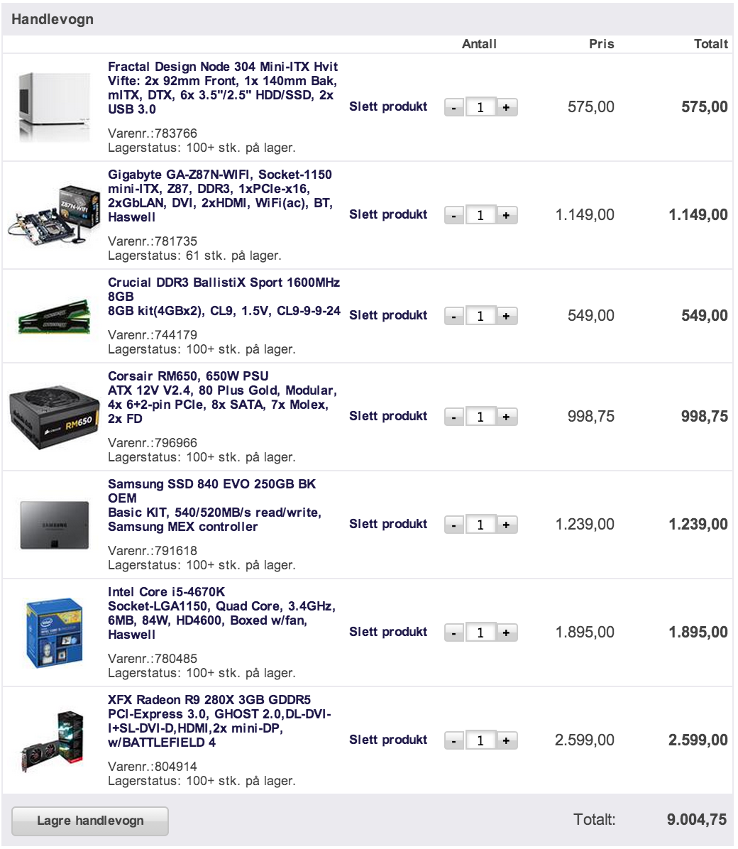

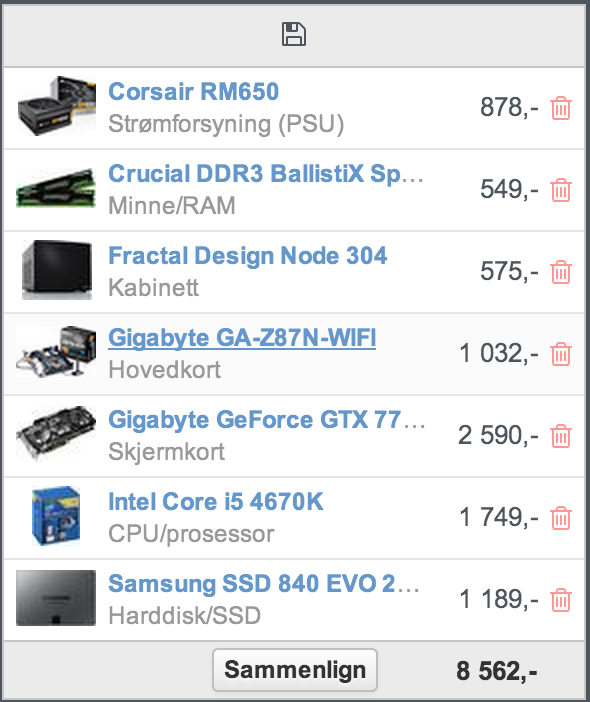

Pris akkurat nå med R9 280X på komplett.no vs. prisguide.no (+ 1500,- for skjerm)
post-331828-0-25793800-1392854091_thumb.png VS post-331828-0-39730400-1392854092_thumb.png

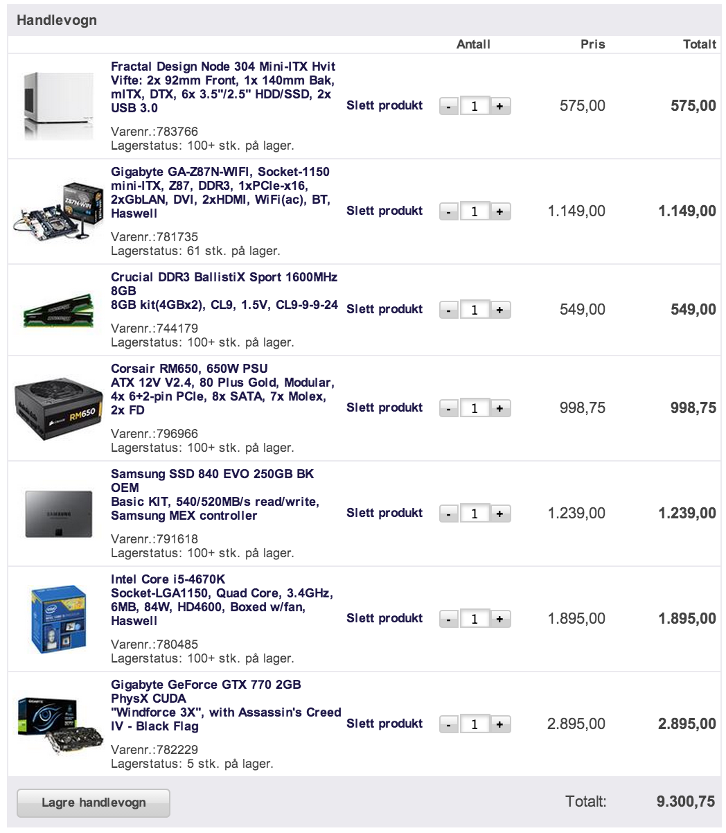

Pris akkurat nå med GTX 770 på komplett.no vs. prisguide.no (+ 1500,- for skjerm)
post-331828-0-76893000-1392854089_thumb.png VS post-331828-0-44440500-1392854093_thumb.png

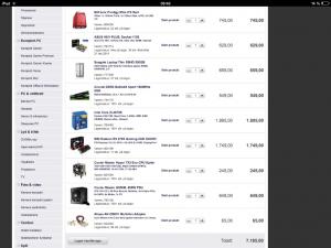

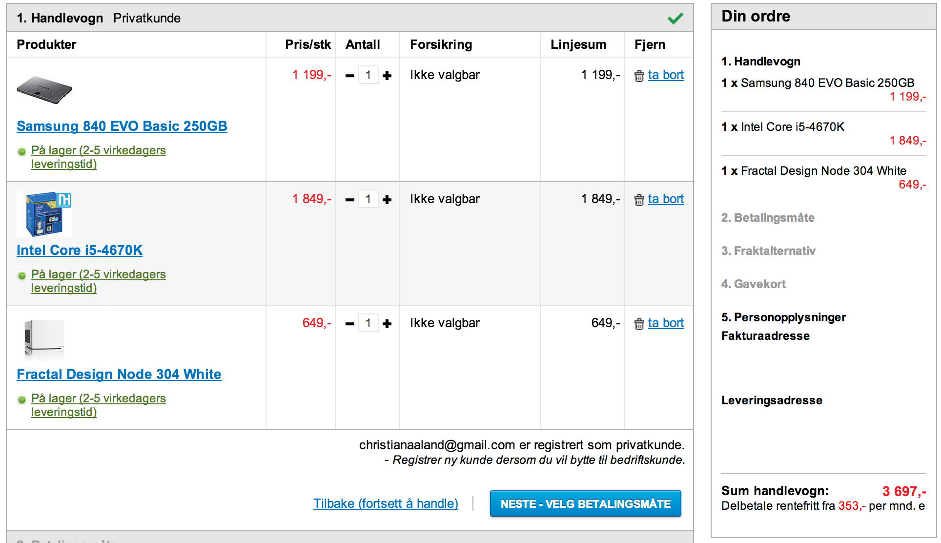

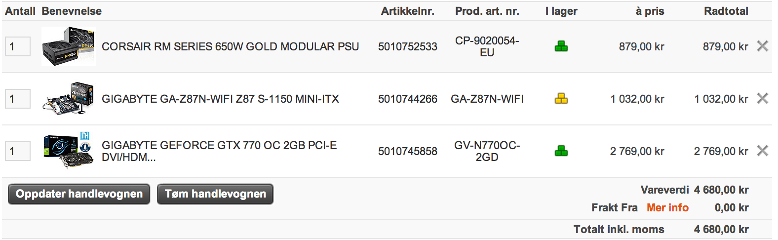

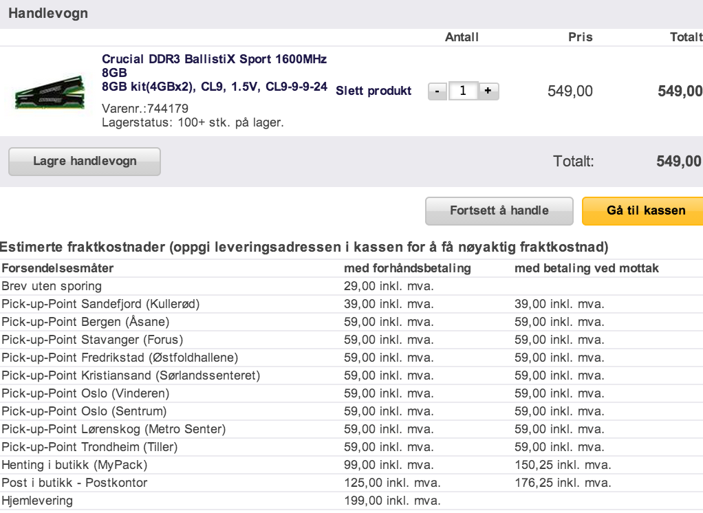

Da har jeg funnet de billigste produktene i forhold til frakt og nettbutikk:
post-331828-0-11056000-1392911981_thumb.png post-331828-0-18184900-1392911982_thumb.png post-331828-0-12329200-1392911983_thumb.png
Så det blir 648,- hos Komplett, 4680,- hos Dustin og 3697,- hos NetonNet.

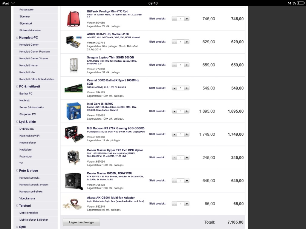

Mitt forslag:
Bitfenix prodigy: https://www.komplett.no/bitfenix-prodigy-mini-itx-rd/804059
-en flott liten Pc case som du får plass til masse i!
Asus ........ : https://www.komplett.no/asus-h81i-plus-socket-1150/793714
-Motherboard som inkluderer Windows 8 som har gratis oppdatering til 8.1
-bra kvalitet også
Segate laptop Thin SSHD: https://www.komplett.no/seagate-laptop-thin-sshd-500gb/777308
-like rask som en ssd
-grunnen til at. Jeg valgte 2,5 Inch istendfor 3,5 er fordi du kan montere den i sidedøre får bedre airflow
Crucial ram: https://www.komplett.no/crucial-ddr3-ballistix-sport-1600mhz-8gb/744179
-det er på salg
-det er low profile så Ettermarked cpu kjøler passer
-Motherboardet støtter det
Intel i5: https://www.komplett.no/intel-core-i5-4670k/780485
-du kan overklokke den
-du valgte den selv så...
Msi radeon r9 270x: https://www.komplett.no/msi-radeon-r9-270x-gaming-2gb-gddr5/800196
-ser sinnsykt kul ut :p
-passer med bitfenix prodigy
-overklokke til 1110 mhz+ med Msi afterburner og... Voalhaa du kjører bf4 på ultra.. "Butter smoooth"
Hyper tx3 evo: https://www.komplett.no/cooler-master-hyper-tx3-evo-cpu-kjler/657094
-hakke dårligere enn 212 evo
-bare mindre, lettere og installere.
-du kan overklokke med den!
Strømforsyning: https://www.komplett.no/cooler-master-g650m-650w-psu/795138#!tab:extra
-semi modulær
-passer i pc casen
-nok til og forsyne strøm til alt
Tilbehør: https://www.komplett.no/akasa-ak-cb001-multi-fan-adapter/632249
-for og connect alle viftene
Tipper mitt forslag støtter Mantle ^^ det skal vist yte 451% bedre i battlefeild 4 en physX
med mantle på et 290x så hjalp det vel 5-7%
et 270x er et rebrandet hd 7870 og kjører vel bf4 i ultra på litt over 40fps i snitt ?
Endret av oivindwold
Begge har vell 3 års garanti så jeg ser ikke problemet her. Ryker den så får du en ny. Lite trolig at den skal ryke de første 3 årene også, men hvis antec ryker så blir drt jo akkurat det samme.
Når du kjøper en PSU, så kjøper du en for å ha en god stund. Kjøper du en dårlig PSU så bør du bytte den ut etter maks et par år. Pga slitasje.
