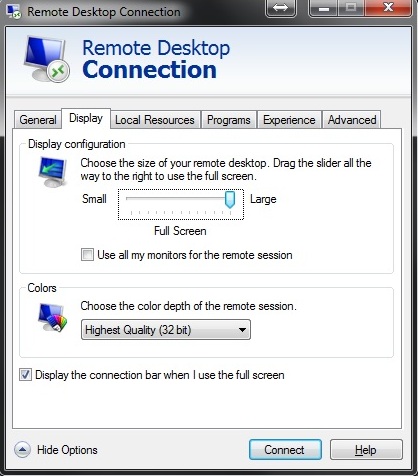

Du kan sette ned oppløsninga under Display fanen i RDC.. Det kan nok hjelpe en del...

Jeg har satt ned oppløsninga, men det hjelper lite når applikasjonen jeg kjører insisterer på å kjøre i 2560x1600 og ikke lar meg skalleere. Skal teste å starte programmet på hjemmemaskin før jeg stikker på jobb i morgen og se om det fungerer bedre.
