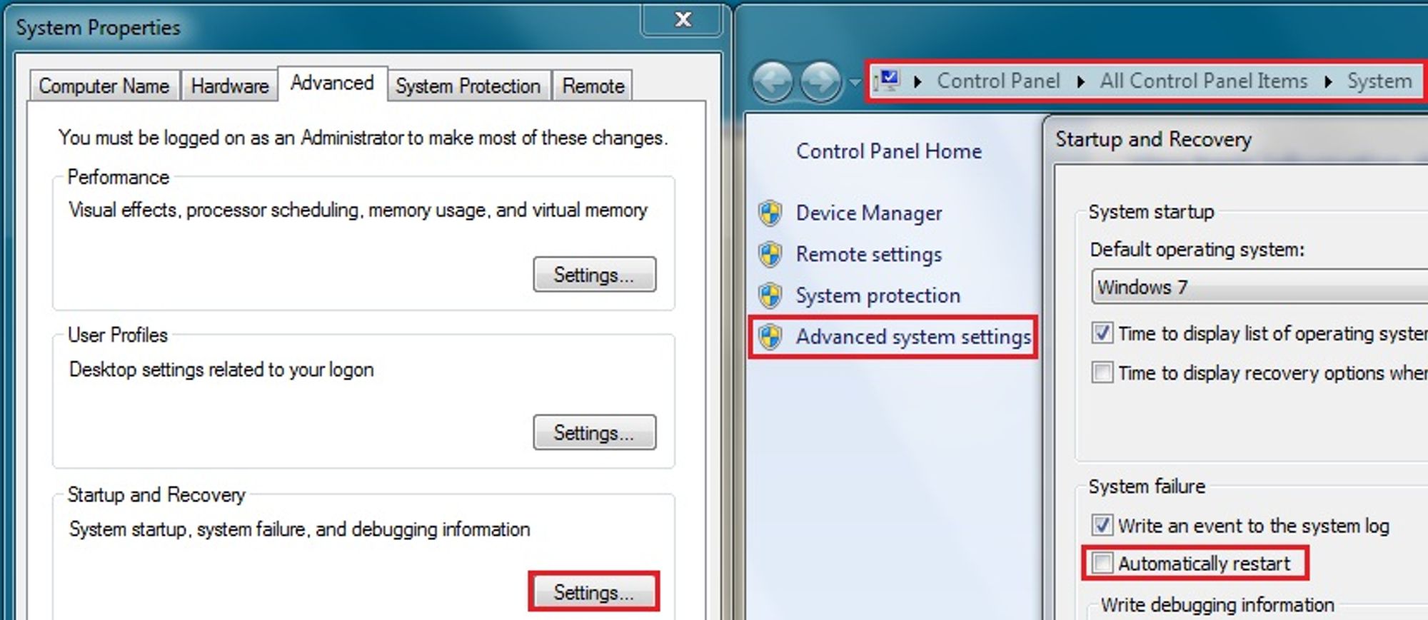

Det kan være en blåskjerm som er årsaken til at maskinen restartes istedet for å slåes av (som nevnt tidligere), så det anbefales å slå av automatisk restart (dette er noe av det første jeg gjør etter formatering):
"Men en blåskjerm dukker sjelden opp mens du sitter der klar med penn og papir, så for å få tid til å notere ned feilmeldingen kan det være lurt å allerede nå deaktivere automatisk omstart ved blåskjerm.
Det gjør du ved å gå til kontrollpanelet, og finn «System og sikkerhet». Derfra velger du «System», før du finner «Avanserte systeminnstillinger» i venstremargen. Vel inne i systemegenskapene velger du «Valg» under «Oppstart og Gjennoppretting», og fjerner avhukingen for «automatisk omstart» ved systemfeil."
http://www.hardware.no/artikler/derfor-blir-du-plaget-av-den-beryktede-blaskjermen/136275?key=vbHd5dF1
http://img.gfx.no/1201/1201242/autoshtwn.jpg
